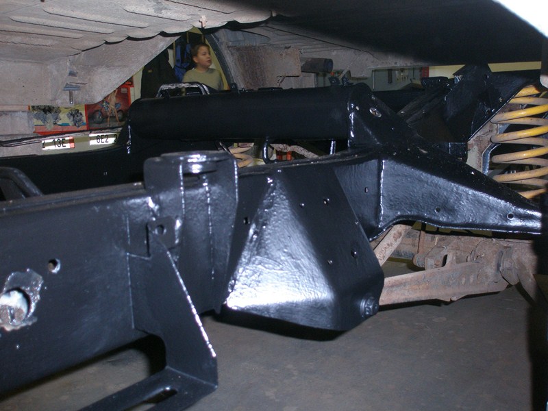

A do tohodle pěknýho rámu Ti budou mlátit nový WIN? To to jako odrbeš a znovu zatřeš?Benjamin píše:Dnes první ze dvou nátěrů finální matné černé. Zítra večer se snad povede ještě druhý a poslední + dutiny Wurthem. Na pohled jsou vidět sice tahy štětcem, jelikož se ta černá neslévá tak hezky, jako ta šedivá pod ní, ale zítřejší řidší nátěr by to měl doladit. Foto:
Re: DII - sejmutí kastle z rámu
No přesně tu samou otázku mi položil dneska tata - holt to tak asi budu muset udělat. No nějak mě to ale teď netrápí, barva je, tak těch 10 cm VINka zase pořádně zatřu...technickou mám až do listopadu, takže to budu řešit asi později...Lochy píše:)

Tak dneska jsme kastli konečně posadili zpátky na rám, takže bude hnedka klidnější spánek. Ještě předtím jsme vystříkali dutiny a rám voskem do dutin od Würthu.

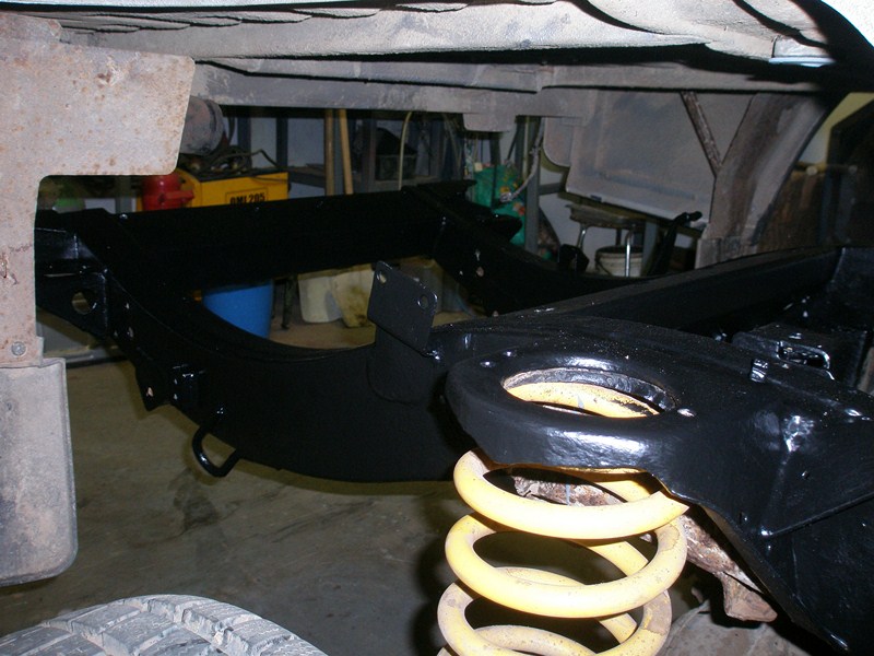

Ještě pár foto po posledním nátěru horní a bočních stran rámu, před vrácením hadiček a elektroinstalace apod.

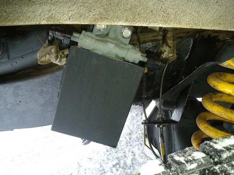

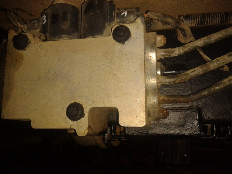

Dnes se podařilo ulomit jeden konektor od ACE - nemáte ho prosím někdo?
Třeba někdo dával ACE pryč a na svazku mu přebývá. Je to docela atyp, nevím kde ho sehnat :/
Viz. foto.
Díky!

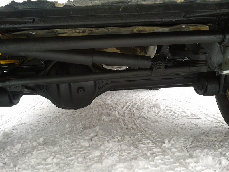

Tak auto už přes týden jezdí. Zatím najeto pouze cca. 200 km, ale všechno je snad v pořádku. Topí, brzdí a nikde snad nic neteče ani neubývá zatím. Bohužel jsem finální stav nestihl ani odfotit, dokud to bylo čisté a hezké. Dneska jsem cvaknul alespoň něco málo mobilem pro představu, ale už je to zaházené bordelem a sněhem, takže ten efekt na první pohled už není takový...ještě zbývá doladit pár věcí, něco vyčistit od barvy, někde zatřít drobnosti (až bude tepleji) a především dopasovat kryty podvozku a dodělat odvzdušnění.

a ještě

kukam, ze si nechal tu kopu zeleza vzadu pri diferaku;-) ja som to vyhodil...
A pociťuješ nějaký rozdíl? Já jsem si říkal, že když ji tam dali, tak tam asi bude mít nějaký smysl. Nic nevibruje nebo tak?visby píše:kukam, ze si nechal tu kopu zeleza vzadu pri diferaku;-) ja som to vyhodil...
