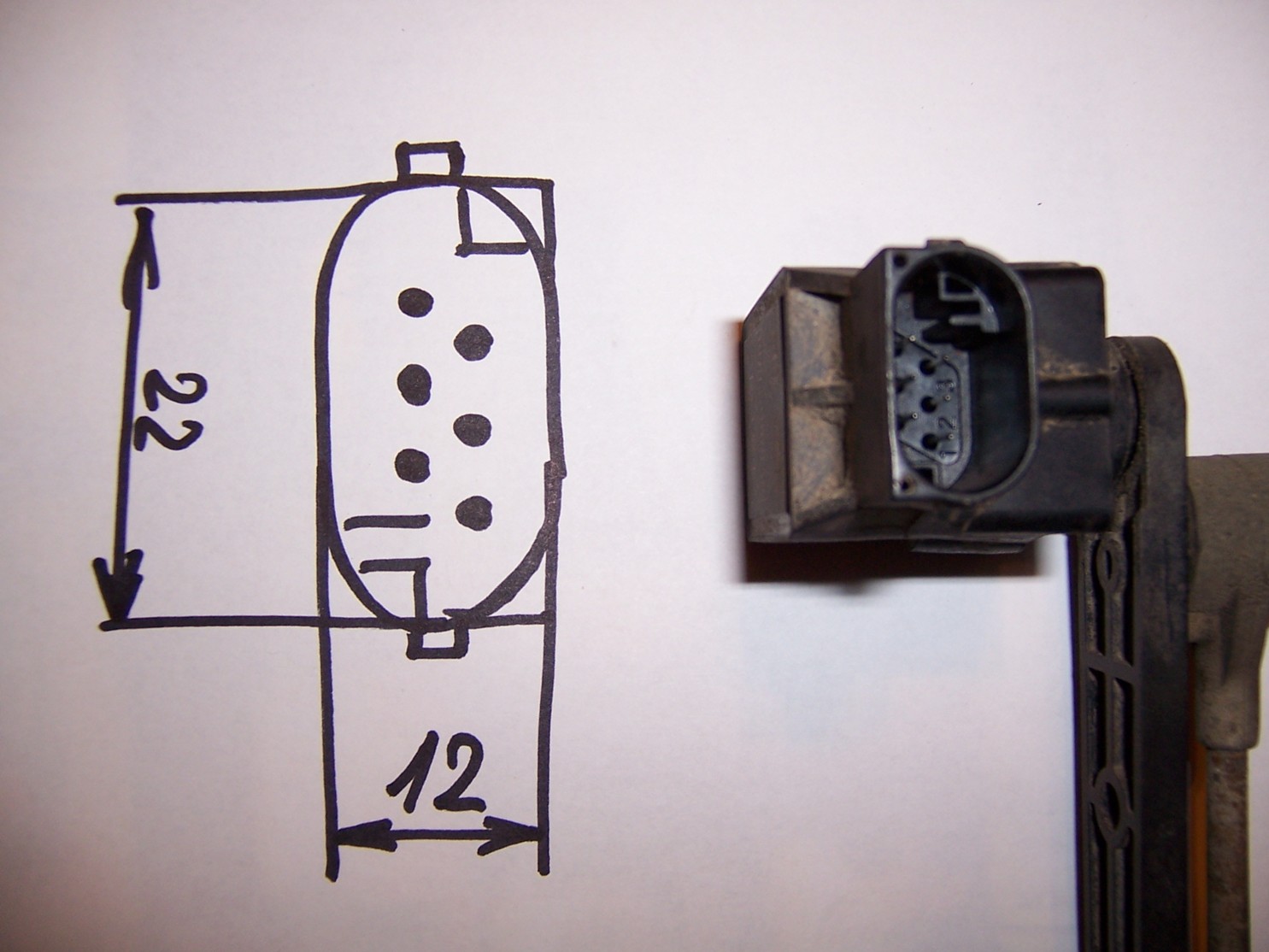

Pokusil jsem se to vyfotit, zástrčka je samice, má silik. těsnění kolem oválného těla i kolem jednotlivých drátků. Byl jsem ve dvou autoservisech, nemají, prý bude problém, že ty dvě řady svorek jsou posunuté. Asi nezbyde než shánět original. Objednací číslo by mi píchlo. Díky
Nejde mi přiložit soubor z foťáku. Oválek zástrčky má rozměr 12 x 22mm západky jsou po užších stranách.

Zítra po tom mrknu, mám tu jak váhy z DII tak i spoustu těch konektorů takže to rovnou zkusím.

Díky zkouším poslat fotku, původní byla velká. Zástrčky rád koupím obě nové.

Omlouvám se, že to tak dlouho trvalo, nějak teď nebyl na nic čas a vždycky jsem zapomněl. Takže konektor je stejný jak pro Webasto topení tak i pro ty váhy které se používají v koncernu. Bohužel na nich není číslo dílu a mě nefunguje ETKA abych Ti ho dohledal.
Mají ho zde: http://www.autosip.cz/autosip/eshop/1-1 ... tor-teleso" onclick="window.open(this.href);return false;
