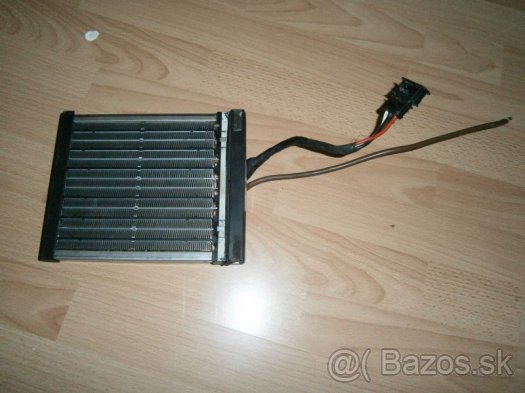

Hladal som ale nic som nenasiel tak sa chcem spytat ci to niekto neriesil uz predomnou. Mam v merku to co je na obrazku je to doplkovy elektricky radiator od Das Auto o vykone 1kw. Kolegom je vzadu zima tak by som to chcel takto vyriesit nakolko je to sluzobne a teplovzducha webasto mi dotoho v praci urcite nekupia
a ten radiator sa da zohnat do 30eur plus nejaky ventilator a zapojit to cez rele. Samo ze by som to zapinal az pocas jazdy.

1kW na 12V, to je 1000W/12V=83A. No to není zrovna málo, zlášť když budeme počítat spíš o trošku víc, protože tam bude 14V a výkon půjde asi nahoru. To už je na hodně velké relé - minimálně takové jako u žhavičů, ale spíš větší, protože to narozdíl od žhavení nepojede jenom pár sekund nebo minut. A k tomu přívodní vodiče o průřezu alespoň 14mm2 - docela slušná lana.
Jestli ti tohle utáhne alternnátor, tak proč ne.
Není lepší řešení dodatečný vodní výměník s ventilátorem někde mezi předními sedadly? Už to tady na fóru proběhlo.
Jinak 1kW by asi stačil, malej bufík má 2kW.

Tak nieje problem dat dva rele po 50A pripadne 3x30A a ked som to na tom obrazku studoval tak aj tak sa mi zda ze je tam jedno uzemnenie a asi 3x privod + cize je mozne ze v origo je to spinane podla toho aka je volna kapacita alternatoru takze by sa to mozno dalo aj regulovat trojpolohovym prepinacom jedno rele dve alebo tri.

Nechcem aby to vykurilo auto ale aby to trosku pomohlo a prave dufam v to ze su tam vlastne 3 sekcie aby sa to dalo regulovat. Kolko ma vlastne alternator na TD5 ma aspon 140A? No a spotreba tu neriesim aspon mi budu konecne musiet upravit normu lebo za 9,7l jazdit zime je umenie.

Prislo mi kurenie dnes tak som to skusal zatial na stole ake to ma odbery pri 14V. Ma to tri samostatne clanky s jednou zemou, po pripojeni si jeden clanok zacne brat 26-27A po zahriati to klesa na 19-20A co nieje ziadna katastrofa
este musim zohnat 3x automobilove rele aspon 30A jak napotvoru nikde ich nemaju a nejaky ventilator najlepsie okolo 15cm priemer a moze to ist do auta.
