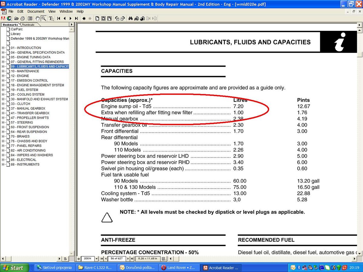

Mám taky jeden obrázek...
- Přílohy
- td5.jpg (62.01 KiB) Zobrazeno 7451 x
