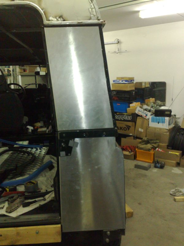

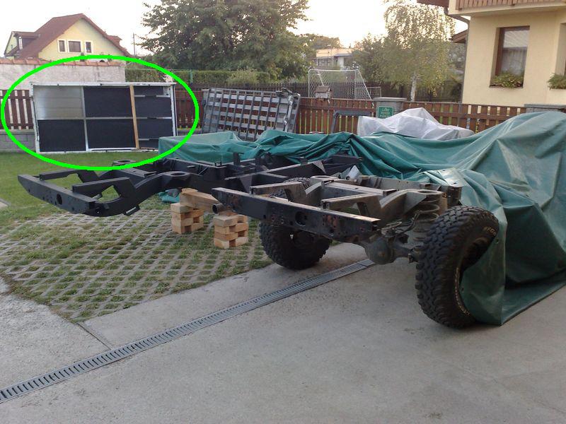

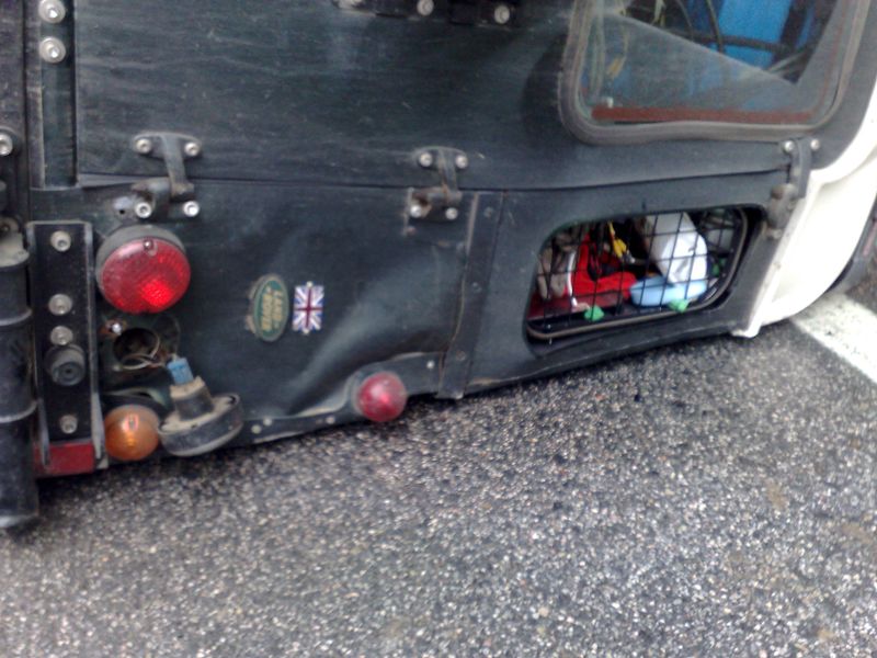

Kangaroo píše:Proč jsi vyndaval jeden ten zadní hliníkovej panel co jsou světla (viděl jsem u tebe na jedný fotce)?
... no pre toto:
Příspěvky: 5132
Re: Výměna rámu, sundání kastle.
#36 Příspěvek od DanoDEF » 04 pro 2012 21:40
