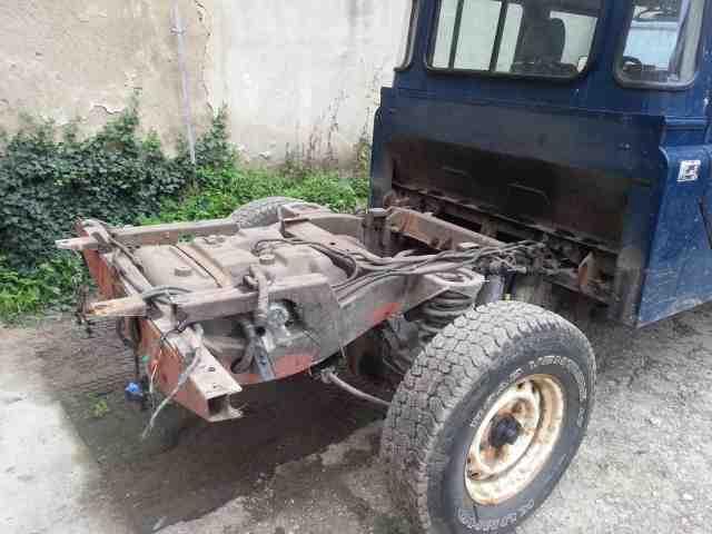

Podrobná kontrola všech gum v podvozku je v plánu - a to tak, že včetně rozborky dané části, protože jestli něco nemám rád, tak jsou to zarezlé šrouby. Zatím to po zběžné kontrole vypadá, že se o to někdo staral, protože místama jsou tam dané nějaké polybushe.
Po omytí wapkou to furt vypadá dobře - rám je natřenej nějakým asfaltovým nátěrem, kterej sice většinou bránil korozi, ale tam kde to nezvlád je to jenom horší. Naštěstí jde dolů škrabkou. Tak jsem začal škrabat. Zítra půjde dolů nádrž a zadní tlumiče, a pokusím se doškrabat zadek rámu.
Proběhnul jsem nějaké manuály a našel, kolik je na korbičku správně potřeba držáků - vnější zadní dva mi chybí, naštěstí jsou to jenom ohnuté plechy.

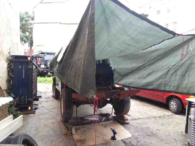

Tak pomalu pokračuju, a protože počasí si ze mě dělá legraci - nachystám svářečku, dojdu pro kuklu a rukavice a ono začne pršet, schovám svářečku a ono přestane, doplnil jsem na Blufínka velkou stanovou nástavbu. Sice zatím trošku zakrývá okna a dveře, ale aspoň do auta neteče.
Akorát ten zadní převis bude asi chtít trošku zkrátit. :mrgreen:

Já bych ho nezkracoval :Pohoda: Co ty víš co povezeš a může se hodit :rofl

Zkracovat se určitě nebude, ale vzhledem k pokračujícím pracím a občasným přeháňkám jsem musel upgradovat stan na verzi MK2.
Zadní část rámu je v základu - původně jsem to chtěl dělat štětkou, ale nakonec lenost zvítězila a zkusil jsem to nastříkat, a šlo to lépe než jsem čekal.
