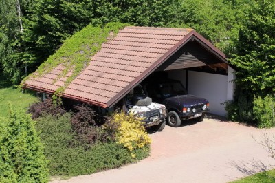

Doporučuju na zimu sundavat! ..sám ho mám ale už sedum let na střeše
V zimě se dá využít jako rakev na lyže apod.
Během posledních pár let je ale pod přístřeškem, kterej jsem zvednul o metr abych tam vůbec zajel.
servisuje http://www.OWR.cz
Re: střešní stan - sundaváte na zimu??
Takže moje rada je, pokud jsi línej sundavat stan, postav přístřešek
