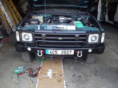

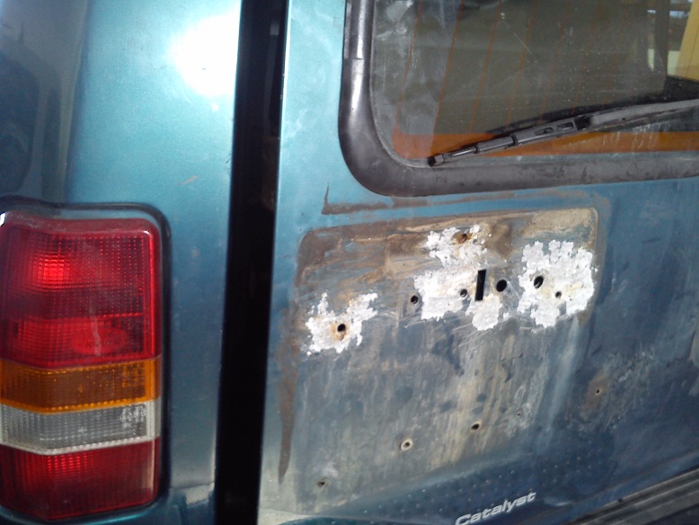

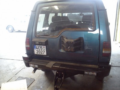

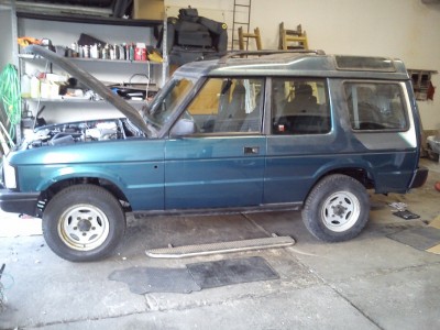

Tak jsem zase trošku skládal a už mi tam chybí dát jen boční panely ad čaloluníka a budou tenhle týden. Pochopitelně jsem ho lehce projel.

nazdar ten predny naraznik je origo?
ako si riesil spevnenie otvorov pre umiestnenie HILIFTU. (riesim novy zdvihak stary som pokazil)
dik chcem upravit povodny ale z 300vky a myslim ze su skoro rovnake a mozno aj rovnake
Franta D1
Příspěvky: 1293
tel.: 731585433
auto: Disco 1 3.5 V8i
Re: Zatím tedy takhle
#153 Příspěvek od Franta D1 » 08 lis 2013 15:47
Přední nárazník vypadá jako origo, ale není. Je dole zpevněnej silnostěnnou trubkou, nahoře pásovinou 50x10, boky plotna 5mm a výztuž, držáky do rámu taky a ještě provařeno. Hi lift mám rozebranej o 10 cm jsem ho pokrátil a vejde se pod zadní sedačky a něco mám v piksle u motoru. Alespoň na něj neprší a složit to je chvilka. Vzádu to strkám do do tažnýho a vpředu mám trubky v nárazníku akurát se musí podložit vždycky dvě kola.
