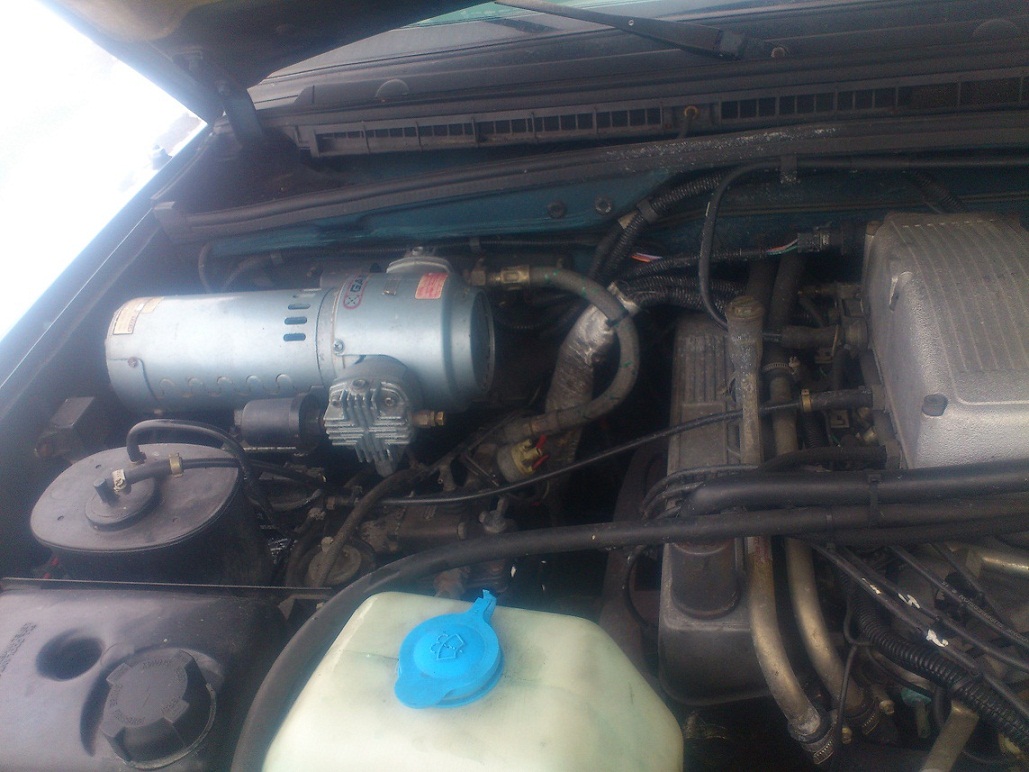

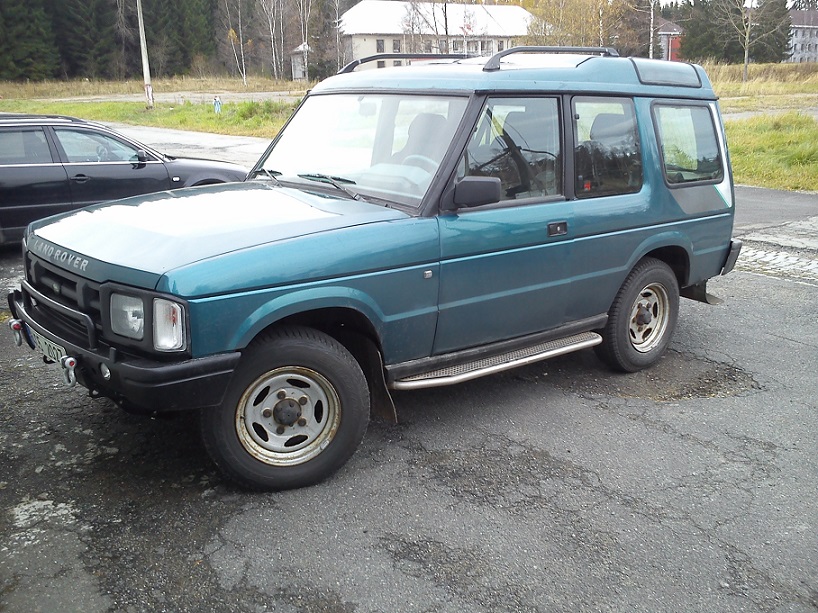

Tak jsem trochu pokročil, ale jde to pomalu, protože je nějak málo času nicméně zima se blíží.
Letos se udělalo:
vyvaření AL částí kastle, výměna přední a zadní podlahy, stříknutí opravovaných částí, výměna sedaček za sedačky z D2, očištění a nátěr rámu, výměna komplet výfuku, předních a zadních tlumičů, držáky předních tlumičů, výměna brzdových válečků, demontáž vrtule chlazení a náhrada za elektrický, výměna vačkový hřídele, hydroštelů, rozvodový kola, řetěz, vodní a olejový čerpadlo, filtr, výměna silentbloku na převodovce, jiný zadní nárazník, jiný přední nárazní a jeho důkladné zpevnění, demontáž kompresoru, vzdušníku a celého vzduchového brždění, komplet nástřik spodku a podběhů, nátěry všeho možnýho a nemožnýho, výměna různých šroubů a podložek za anticorrové. Výměna palivových trubek a filtru.
Ještě mne čeká montáž nášlapů, složit komplet interiér (ještě u čalouníka) zapojit vyhřívání sedaček, přední denní světla v nárazníku ( kombinované s mlhovkama) a musím si udělat elektronický termostat pro větráky chlazení ( plynulá regulace otáček 0-100% podle teploty motoru. A ještě se něco určitě ukáže. Jinak motor jde jak ďas.
