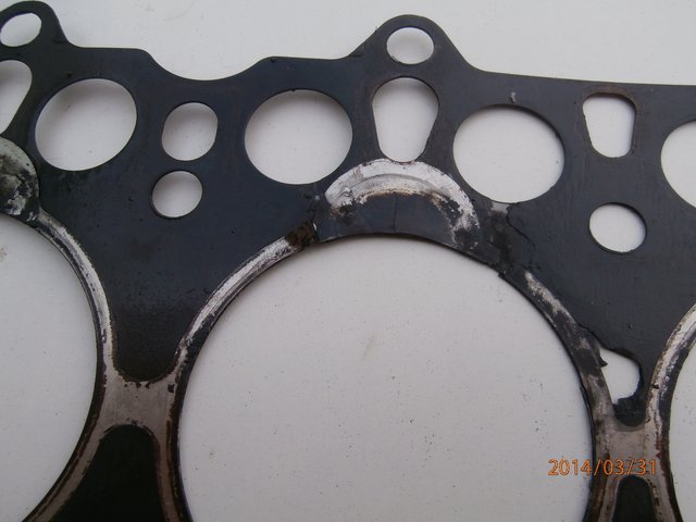

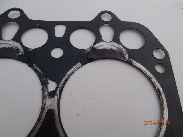

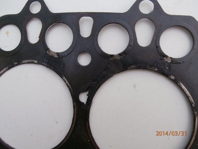

#10 Příspěvek od throtlle » 31 bře 2014 19:14
tak prvni fotečky

#11 Příspěvek od eliott » 31 bře 2014 20:11
Tak to muselo foukat tudy, možná bych zvážil spodek nerozebírat a složit to na nové těsnění, to je práce na 3 hodiny a pak bych změřil tlaky, případně sledoval, spotřebu oleje a studené starty, pokud to bude OK, jezdil bych dál.

#12 Příspěvek od Land Jirka » 31 bře 2014 20:53
to těsnění je podle fotky jasně profouklé z válce do oleje, takže to musí tlakovat do skříně
