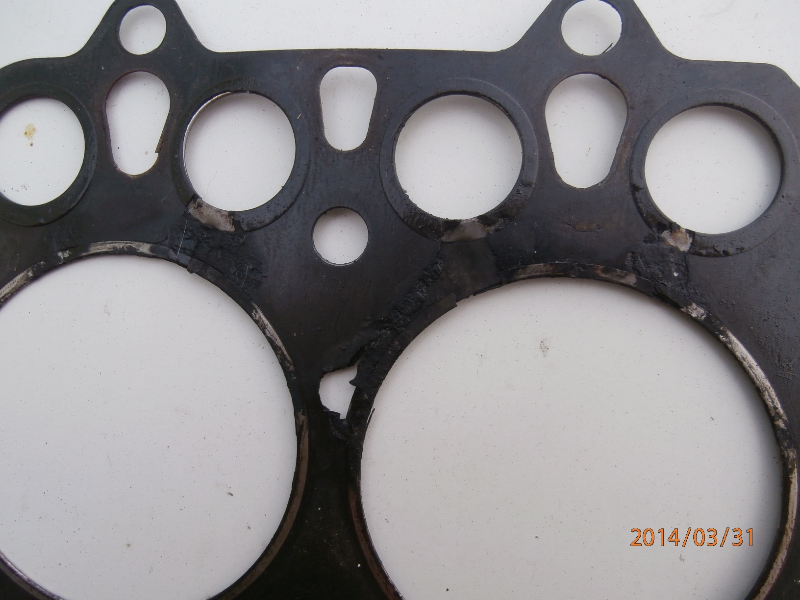

no, kdyz o tom přemejšlim, tak to prvne rozdelam a zjistim co je vše špatný, tlakuje mi to hodně do motoru a lítá ven olej sánim, takže myslim, že by meli bejt zapečený kroužky, uvidí se. komplet nastrojenou dvoustovku, včetně turba bych mohl mít za 10, což je asi supr cena. plus teda chladič a kuler a zase se s tim jebat

dik, az to rozhodim, tak dam foto a uvidi se daleliott píše:throtlle píše:ještě blbej dotaz, mam sundavat hlavu nebo to udelam jen spodem?![]()

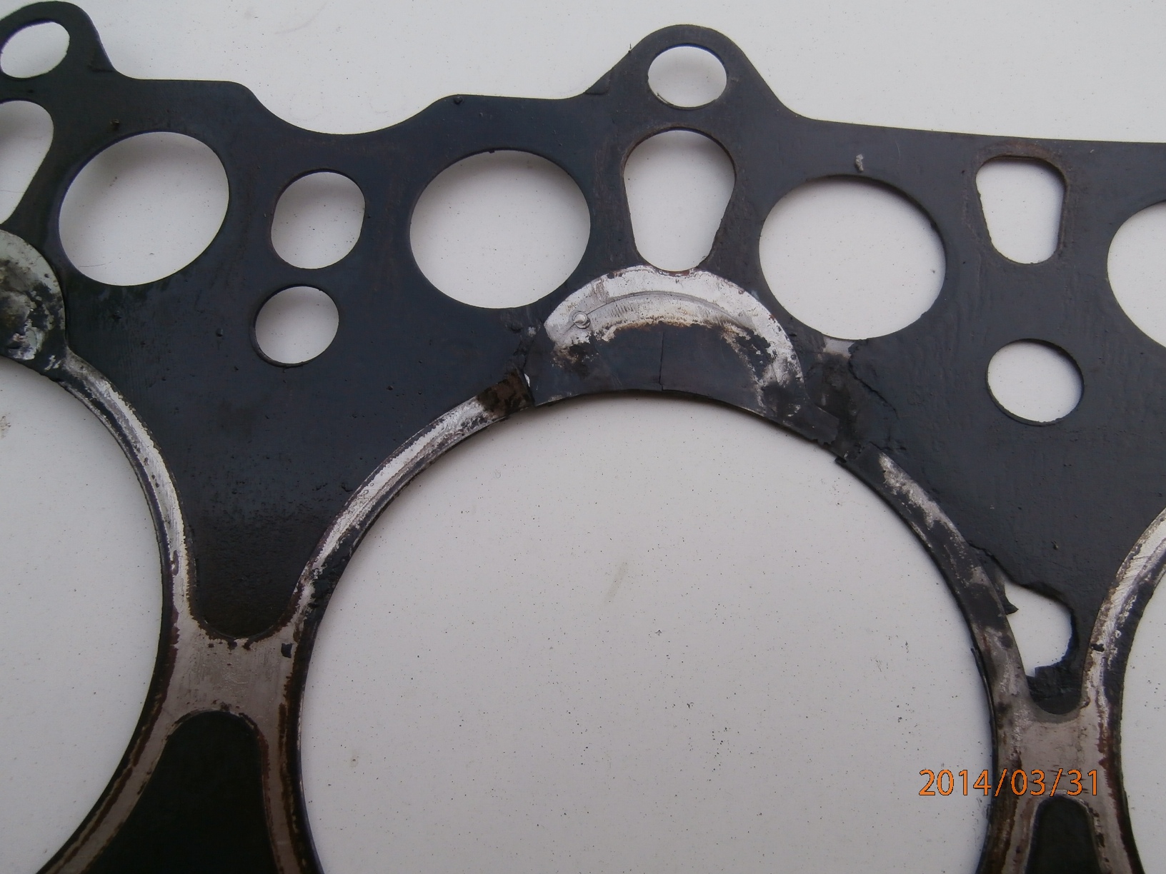

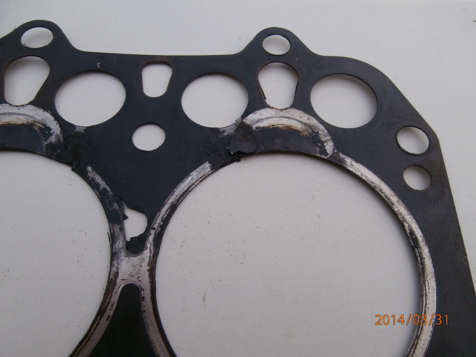

Re: motor 2,5 turbo diesel
Tak to muselo foukat tudy, možná bych zvážil spodek nerozebírat a složit to na nové těsnění, to je práce na 3 hodiny a pak bych změřil tlaky, případně sledoval, spotřebu oleje a studené starty, pokud to bude OK, jezdil bych dál.
to těsnění je podle fotky jasně profouklé z válce do oleje, takže to musí tlakovat do skříně
