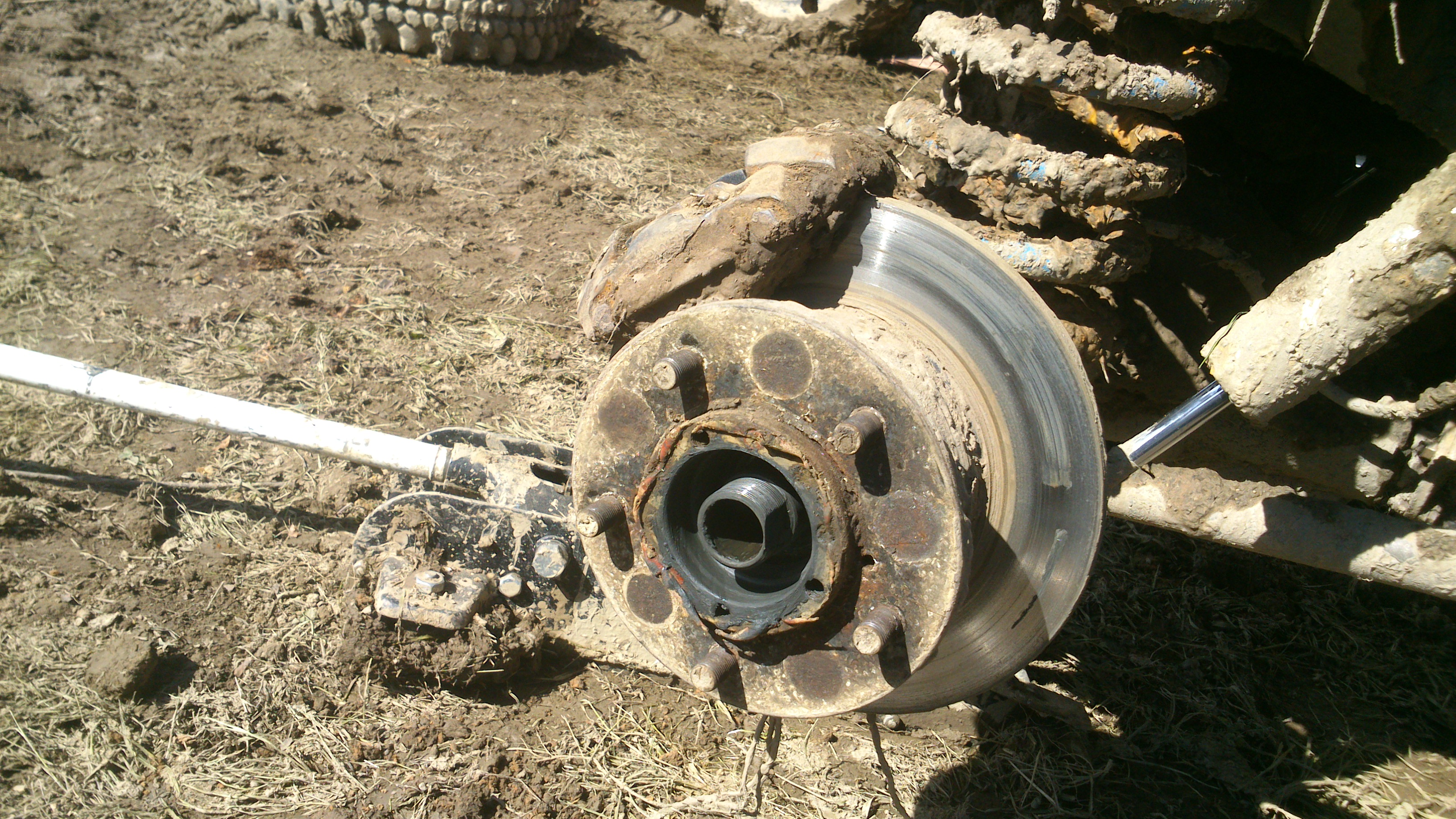

Včera zničili další hydraulický naviják. Uvařili auto, takže čistlili v průběhu etapy chladič aby dojeli.
Dnes ráno zjistili, že mají vysypané zadní ložisko a prázdné dvě gumy.
