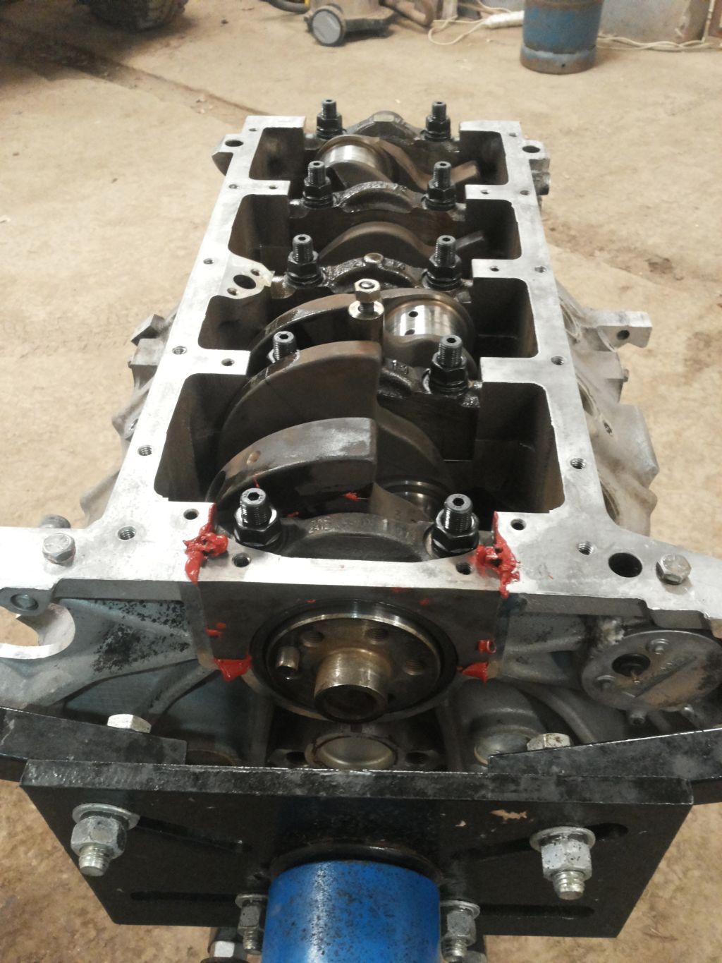

#284 Příspěvek od teslo » 02 bře 2015 11:21
Hybeme sa :-)
Kluka na mieste :-)
Range Rover P38 2.5TDS
teslo
Příspěvky: 2670
Re: Přestavba RRC na 4,6 V8
#285 Příspěvek od teslo » 03 bře 2015 16:18
diely sa postupne zo skatuliek presuvaju do bloku :wink:

teslo píše:
Mirko píše:... povodna predstava bola, ze to spravim medzi sviatkami...asi to vyjde na vianoce 2014 :wink:
:lol:
od povodneho odhadu som ustreleny iba par mesiacov :lol:
Ano, V8tuner
HC 4.0 piesty z ebay-u.
Disco1 serpentine front end od Mikyho.
A Thor sanie este uvidim odkial, ale to bude az faza 2 :-)
