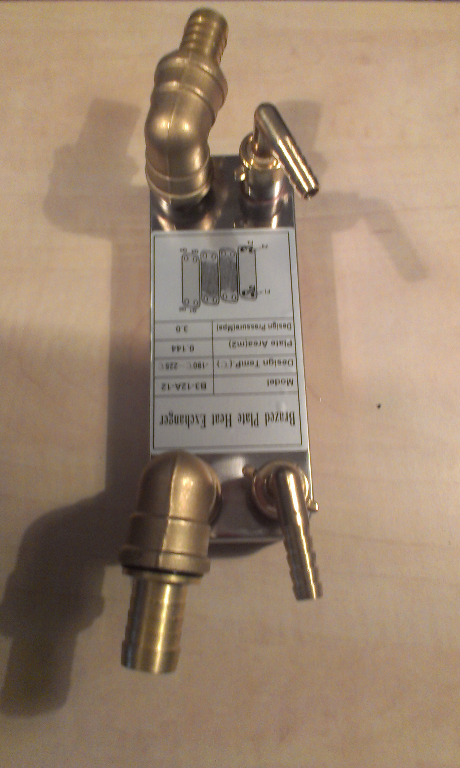

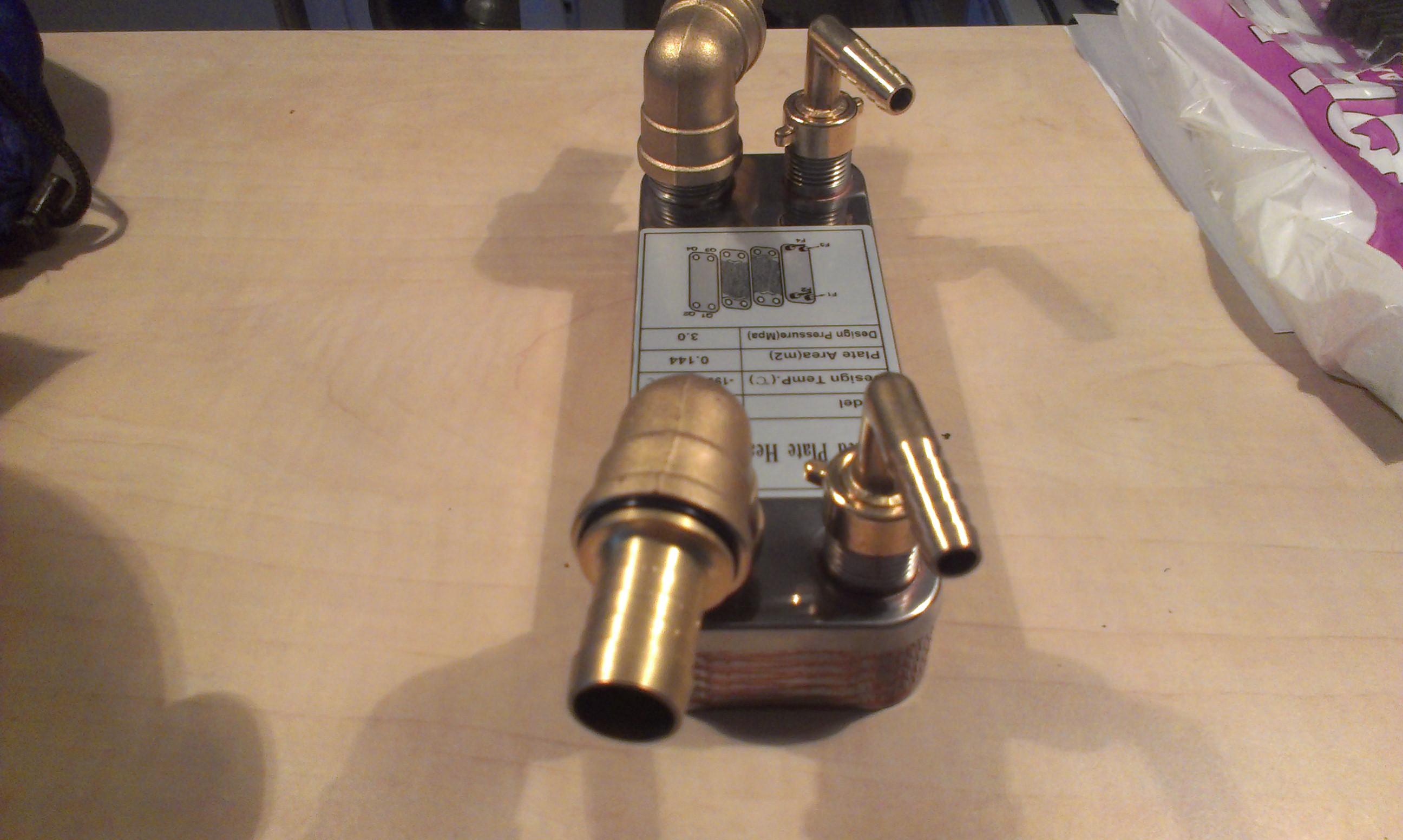

Jeste pred dovolenou jsem zkousel ten muj pidivymenik a fungovalo to dobre. Studenej motor, pustil jsem bufika a po cca 13 min byla voda v plastove vanicce se 30l tepla na sprchu. Pri horkym motoru pri jizde to bude pod 10 minut. Vymenikuje to docela dobre, je to poznat z rozdilu teplot na hadicich tam a ven. Vymenik necham nastalo v aute, jenom odpojim hadice do nadrze s vodou a naleju do nej nemrznouci smes.

#114 Příspěvek od HST » 02 led 2015 12:20
za me ano...
