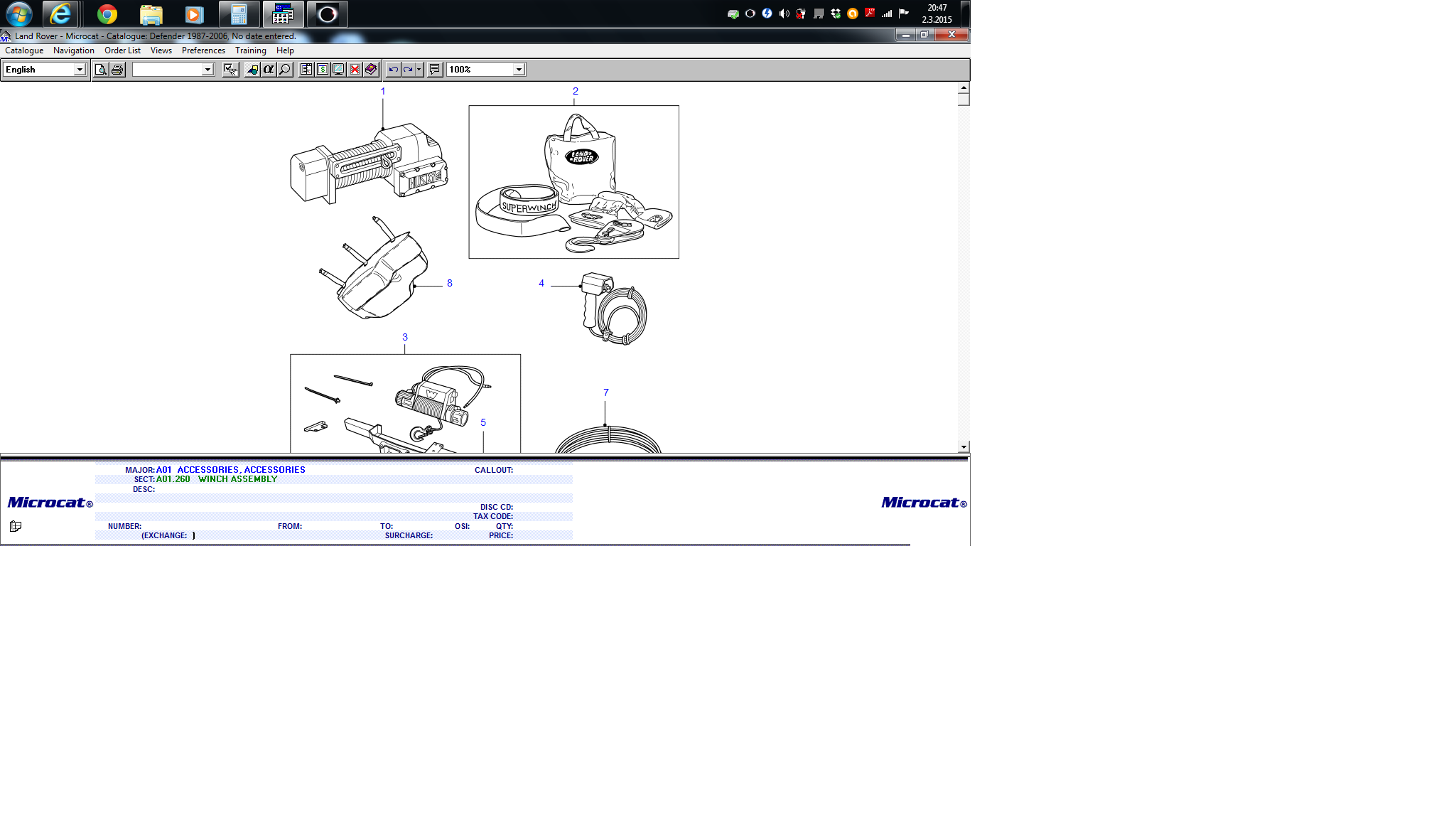

... skus si preluskat na google cisla
RTC8137, RTC9588, STC50105
a zistis ci ma p. Stehlik pravdu ohladom SUPERWINCH

Já si taky myslím, že Superwinch LR oficiálně nabízel jako příslušenství....

Tak určitě je to originál pro LR mechanický naviják.
Bohužel se zřejmě nikdy neprodával v ČR a asi se tu ani nabízel jako příslušenství. A to bude podstatné. Že to nebylo pro Český trh v nabídce.
Ještě bych zkusil znovu Stehlíka a vysvětlit mu, že se jedná o mechanický naviják originál LR a poslat mu i ta katalogová čísla co ti napsal Dano. Možná to jenom nezná. Jestli jsi mu napsal že je to Superwinch tak asi automaticky myslel, že se jedná o elektrický. Přeci jen ty mechaniky nejsou v našich krajích moc rozšířené.
