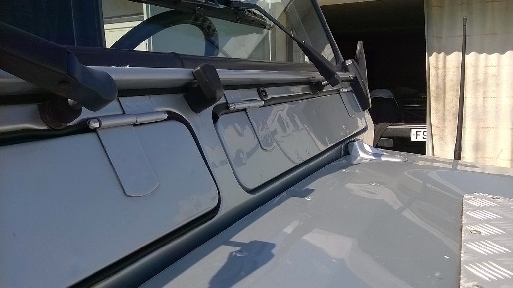

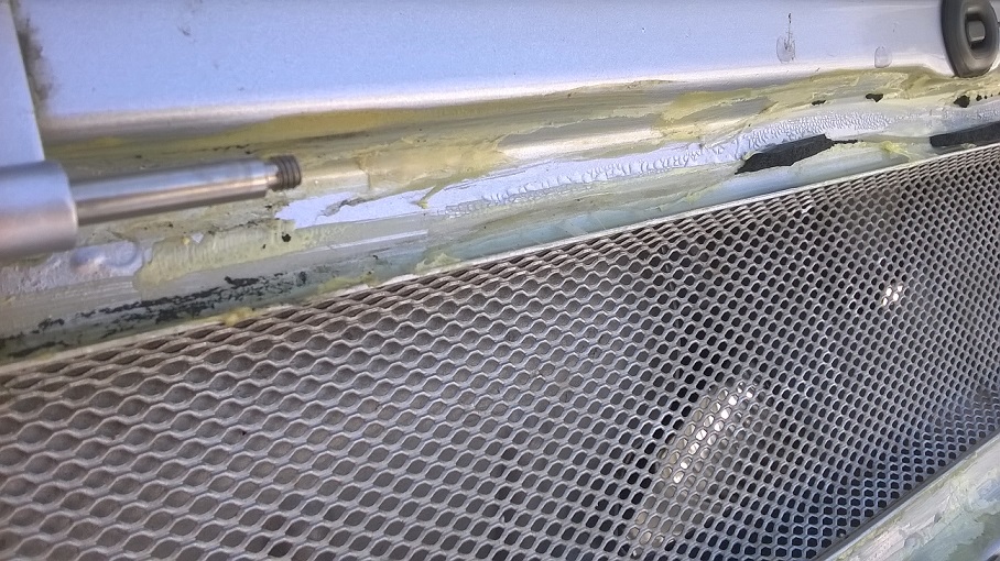

MadTom píše:Těsnění dveří je tedy asi vyřešeno - teda aspoň ta část, co je v rámu. To co je na spodku dveří budu řešit až po repasi dveří jako takových.
Nicméně protože mi auto zatím netopí, a ani nemůže, protože celej box topení je odloženej na zadním sedadle - úmyslně. Zjistil jsem že docela táhne klapkama pod předním sklem - asi nedoléhají a tím pádem ani netěsní a určitě tam bude i zatékat. Co s tím? Někde jsem zahlédl, že tam dávají těsnění ze Série?
Tome... k těsnění klapek ze Série - zkoušel jsem na jedné klapce. Nalepit nebyl problém, ale... klapka těsnění vytrhává, protože dosedací část klapky ve vrchní části zadrhává o těsnění ( zřejmě klapka ze Série má jiný tvar - odhaduji ). Po zavření nesedí klapka tak jak bych si představoval, což se potvrdilo že přes ní teklo. Ve výsledku když jsem těsnění odstraňoval, byla pod ním voda - z toho jsem měl strach, když jsem jej lepil. Za mne - originál těsnění bude ve výsledku lepší plus jsem přidal těsnění do horní části ( viz.poslední foto ) na druhé klapce, kde je těsnění ještě původní.. a neteče. Možná že bude mít někdo zkušenosti jiné ale za mne takto.

Díky za info, já jsem s tím zatím nic neřešil, a vypadá to, že do auta ani moc neteče.
Každopádně celej buklhead bude muset ven, protože jsem našel prorezlá místa, kam se na autě nedostanu, tak to vyřeším až potom.

...taky jsem řešil těsnost klapek, řešil, řešil, až vyřešil.
Re: Defender 130 HCPU - co a jak - oprava dveří???
#352 Příspěvek od MadTom » 08 čer 2015 15:32
A ona ta květinová výzdoba má na těsnost klapek nějaký vliv? To bude asi tím, že zlepšuje aerodynamiku a kapky potom samy uhýbají. :mrgreen:

My máme hlavně bulkhead po budce brutalne zohybanej, na rám okna a na panty dveří, je to jakž takž dotlučený kladivem, ale klapky netěsní místy až o centimetr, a to případě pískových jazyků v poušti znamená...
Květiny nejsou výzdoba, ale maskování :-)
že oni to v Anglii od Tebe odkoukali.. akorát ty lepící pásky mají v barvě.. každý Def od roku 2008 má DNA bulkheadu červenýho od Hanyse a Kačky

Jedině asi klapky zavařit, jinak se ti tam přes ně dostane stejně prach. Ale pak musíš vyřešit díry pod nima, kterejma tam ten prach stejnak nalítá :grin: Já když poprvý přijel s defem na výměnu olejů a filtrů, tak uvnitř to bylo (a stále je přes suché období) jak v pískovně... Mechanik se mě ptá, kde má vyměnit vzduchový filtr, co jde do kabiny... Povídám mu, vyfoukej mi kompresorem ty mouchy co se chytly do toho roštu pod klapkama... Koukal na mě jako na blázna, ale vyfoukal je :D
