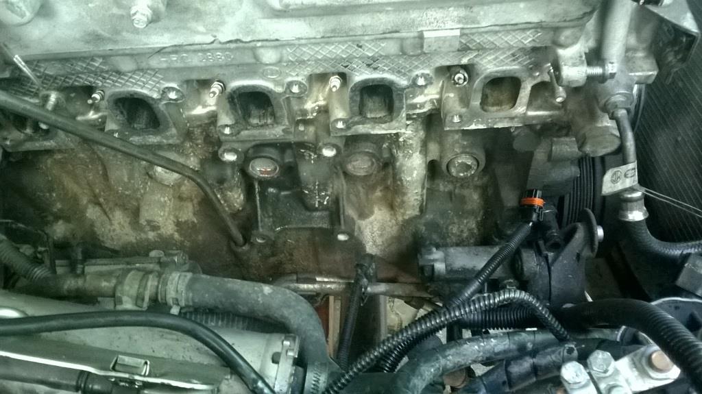

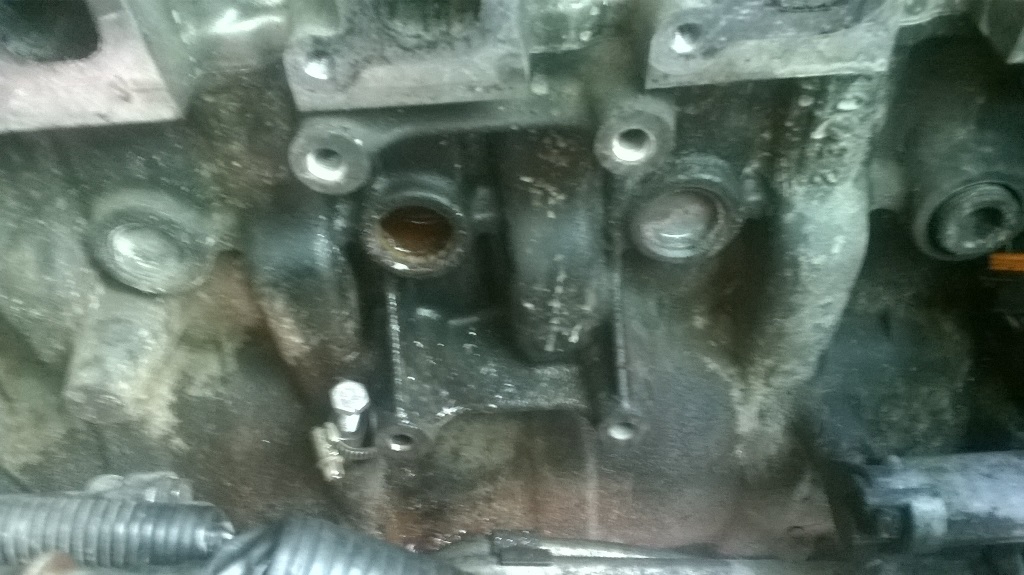

Takže - riešenie,
použil som genuide mrazové zátky, pôvodné som navŕtal, a keďže nešli skrutkovačom, použil som "blicky".
Pre montáž som použil lepidlo na závity Loctite Medium a narazil naspäť. Použil som orech gola a menšie kladivko.
Zatiaľ to drží.

Pretože v strednej mrazovej zátke (situovanej za držiakom motora) sa objavila prasklina (!!!) a zaznamenal som pomerne silný únik chladiacej kvapaliny.
Nejaké drobné kvapky niečoho pod vehiklom neriešim, ale keď ťahám za sebou čiaru, to ma už chladným nenechá.
A nemám odvahu ako Hanys :Sorry: - jazdiť na sucho :D
Popri tom som si pretesnil mazanie vákuovej pumpy na altíku... (keď už som to mal všetko vyhádzané vonku)
