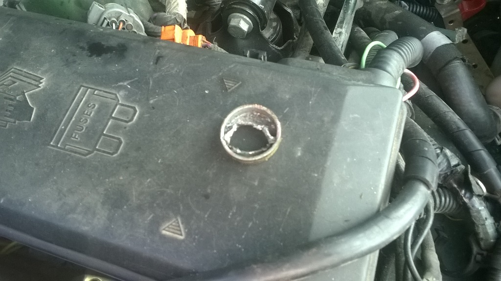

Nazdar chalani,
máme niekto osvedčený trik, ako dať dolu/vymeniť z motora mrazové zátky?

... poradim ti nastuduj si montaz systemu predhrevu DEFA a tam to tusim bolo a tusim ju musis navrtat.

Na vŕtanie som si priestor už vytvoril.
Skúsim popátrať - niečo som našiel, díky Dano.

Takže - riešenie,
použil som genuide mrazové zátky, pôvodné som navŕtal, a keďže nešli skrutkovačom, použil som "blicky". Pre montáž som použil lepidlo na závity Loctite Medium a narazil naspäť. Použil som orech gola a menšie kladivko.
Zatiaľ to drží.

Jeden dotaz - proč jsi je měnil?

Pretože v strednej mrazovej zátke (situovanej za držiakom motora) sa objavila prasklina (!!!) a zaznamenal som pomerne silný únik chladiacej kvapaliny.
Nejaké drobné kvapky niečoho pod vehiklom neriešim, ale keď ťahám za sebou čiaru, to ma už chladným nenechá.
A nemám odvahu ako Hanys - jazdiť na sucho
  - jazdiť na sucho
Popri tom som si pretesnil mazanie vákuovej pumpy na altíku... (keď už som to mal všetko vyhádzané vonku)
