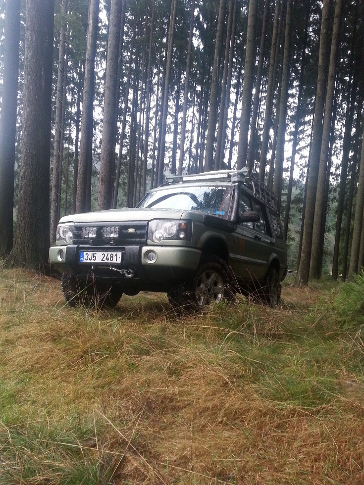

#9 Příspěvek od MadTom » 24 lis 2015 11:18
http://ok2mtm.rajce.idnes.cz/2015_08_08 ... G_9721.jpg
Já jsem původně chtěl nechat originál plastový nárazník, po jeho nečekaném naštípnutí a kus dřeva schovaný pod sněhem jsem ho dole ořezal a po doštípnutí v zimě jsem konečněn dodělal pevnostní verzi z polotovaru od Huberta. Vypadá to podobně jako plastový originál, takže to nebudí pozornost. Podobně jako ty nárazníky od Eliotta. Hranatý kus železa se mi na D2 prostě nelíbí.
