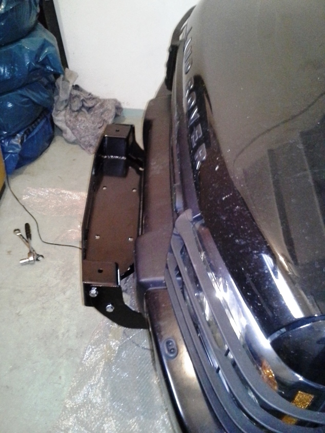

Měl jsem naviják po originál nárazníkem s uříznutým spodkem (zavazel), ale jde to i bez toho. Funguje to dobře.
Koukni se třeba sem:
http://www.discovery2.co.uk/winch.html

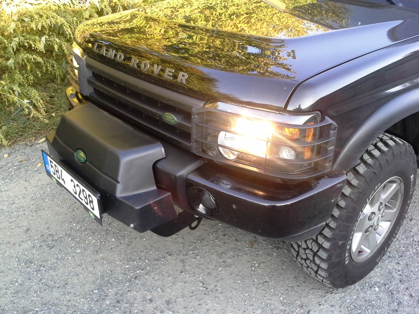

týmto vývojom som si prešiel aj ja a chválabohu som nikdy do origo plasťáku navijak nedal. Skor či neskor na pevnosťák dojde. Zvlášť ak budeš jazdiť tam, kde navijak třeba. No keď ho rozlámeš, už ho nepredáš. Ja by som ho predal, doložil a kúpil pevnostňák. Plasťák to auto strašne limituje. A podľa hrúbky peňaženky sa dá nahodiť niečo pevné čo vyzerá na nerozoznanie od origo.
alebo s prístupom k navijáku
Tá strieborná je moja a nápad s origodesignom som ani na moment neolutoval. Dobře to vyzerá, nedráždi políciu a ešte je to aj funkčné

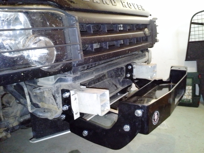

http://ok2mtm.rajce.idnes.cz/2015_08_08 ... G_9721.jpg
Já jsem původně chtěl nechat originál plastový nárazník, po jeho nečekaném naštípnutí a kus dřeva schovaný pod sněhem jsem ho dole ořezal a po doštípnutí v zimě jsem konečněn dodělal pevnostní verzi z polotovaru od Huberta. Vypadá to podobně jako plastový originál, takže to nebudí pozornost. Podobně jako ty nárazníky od Eliotta. Hranatý kus železa se mi na D2 prostě nelíbí.
