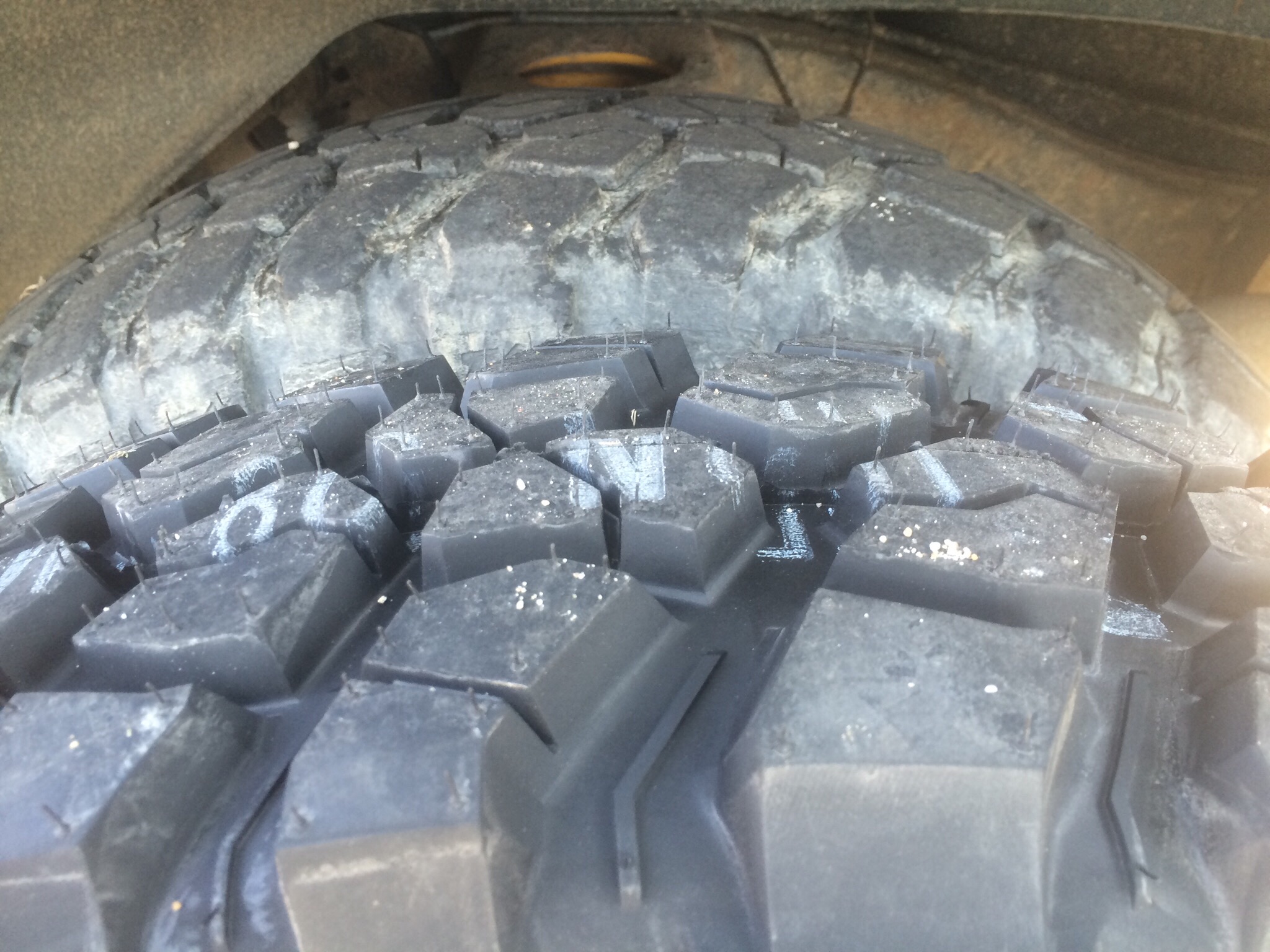

Apropo pri pohľade na foto, myslite že bol už čas na výmenu?

Takze niekam s nami konecne vyrazis?

No ja tie KM2-ky mám už tiež v takom stave a asi ich zoberiem.Čas ukáže aké budú.
