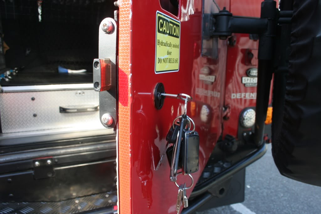

Re: Zabezpečenie, ochrana Defíkov
Na zadní dveře se mi líbí tohle, a asi by to šlo i na ostatní dveře.
Něco takového jsem myslel, ale bez té klíčové dírky - tedy ovládané elektronicky. Ale tohle je možná lepší řešení. Každopádně nejdřív je třeba vyřešit skla. Možná nějaké fólie? Def má rovná skla, takže to bude o to jednodušší. Akorát nevím co s tím čelním. Podle mě je nesmysl složitě zamykat dveře, když ti projdou oknem.

teraz neviem, či to správne chápem, ale myslím si, že je to tak ako je to na tých fotkách použiteľné len na Pick Up alebo 3-dverový Utility...
alebo je to teleskopické tak, že sa to zasunie do zadnej časti a dali by sa pri SW otvoriť aj zadné dvere ?

Hledej něco podobného - tohle bylo první co jsem našel, pro inspiraci. U 5 dveřového by to bylo akorát z více dílů a s více zámky.
