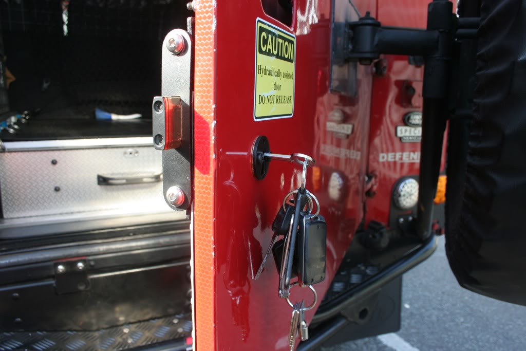

Na zadní dveře se mi líbí tohle, a asi by to šlo i na ostatní dveře.
Příspěvky: 15408
Re: Zabezpečenie, ochrana Defíkov
#12 Příspěvek od MadTom » 28 zář 2016 22:25
Něco takového jsem myslel, ale bez té klíčové dírky - tedy ovládané elektronicky. Ale tohle je možná lepší řešení. Každopádně nejdřív je třeba vyřešit skla. Možná nějaké fólie? Def má rovná skla, takže to bude o to jednodušší. Akorát nevím co s tím čelním. Podle mě je nesmysl složitě zamykat dveře, když ti projdou oknem.
