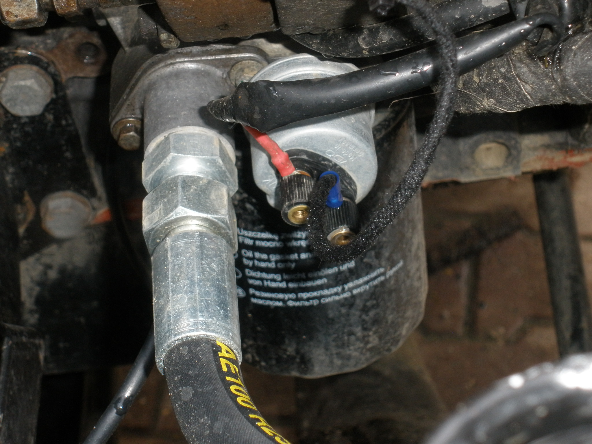

Jako rozbočku jde použít i "T" kus z brzd na zadní nápravě.
Takto to mám já vyvedeno brzdovou hadičkou na místo, které je na očích.

Ten nápad s použitím brzdové hadičky a Tčka se mi moc líbí. Čidlo se dá dostat na přístupné místo, z dosahu tepla a vibrací, což oboje prospěje životnosti. U D2 jsem se několikrát potkal s nefunkčním čidlem tlaku oleje - drát a konektor byl KO, ale nikdo to neřešil, protože k tomu není dobrý přístup.
Jak je to s odolností brzdové hadice vůči horkému motorovému oleji? Když na to tak koukám, tak bych si rovnou nechal udělat hadici na míru - pancéřovou nerezovou.
