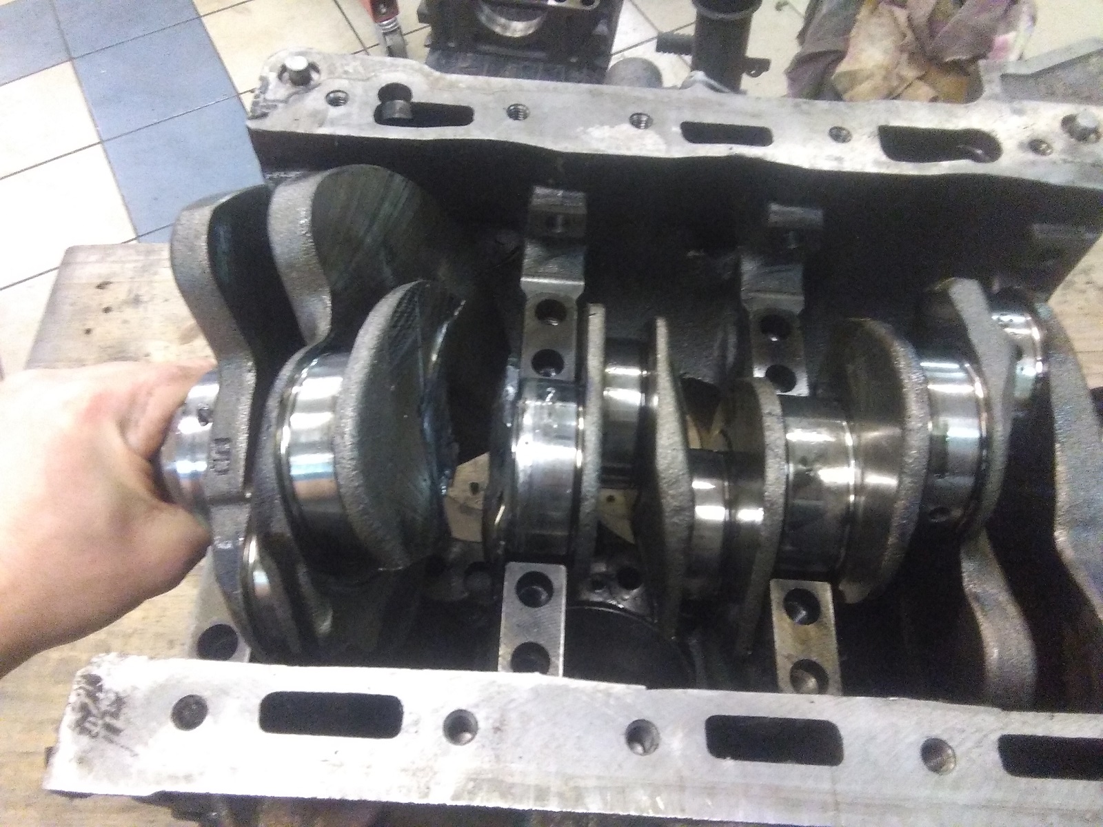

eliott nenapsal ani k obrázkům o jaké auto šlo, kolik mělo najeto, ... jako to třeba udělal kokešek
To je podobné, jako by tu karosář dal fotku pomačkaného blatníku a k ní napsal "tak zase jeden" :rofl :rofl

Ale k tomu od eliota - proč je to tak hrubě opracovaný? To už někdo nějak svařoval? :shock:

rozdíl? mě ta fotka zase přijde úplně zbytečná.
Kdyby eliott napsal třeba možnou příčinu, proč k tomu došlo,... Jak se o to majitel staral? mělo to najeto 100tis nebo 300tis km?

#36 Příspěvek od eliott » 15 úno 2017 20:07
Došlo k tomu proto, že je to sračka. Tečka. Znáte ještě jiný motor, kterému kliky praskají častěji, než žárovka v předsíni??
Nikoli, opracováni je standard z výroby.

#38 Příspěvek od MadTom » 15 úno 2017 20:15
Polotovar je odlitek a opracovávají jenom to co je potřeba. Zbytek je takový, jak to vypadlo z nejspíš pískové formy.

#39 Příspěvek od eliott » 15 úno 2017 20:18
MadTom píše: 15 úno 2017 20:15 Polotovar je odlitek a opracovávají jenom to co je potřeba. Zbytek je takový, jak to vypadlo z nejspíš pískové formy.
Jo, ale špatně opracovaný povrch = vrub

Je pravda, že eliotův obrázek má do statistik nevalnou vypovídající hodnotu, ale že se jedná o fatální závadu je zcela evidentní. A příčina je asi jasná, neznám jinej motor, kterej se takovým způsobem vysype. A i kdybychom tady chtěli, statistiku tady žádnou smysluplnou nevytvoříme, to je celkem jasný.
Existují vůbec nějaký oficiální statistiky kolik, proč, jak, zač, atd...
