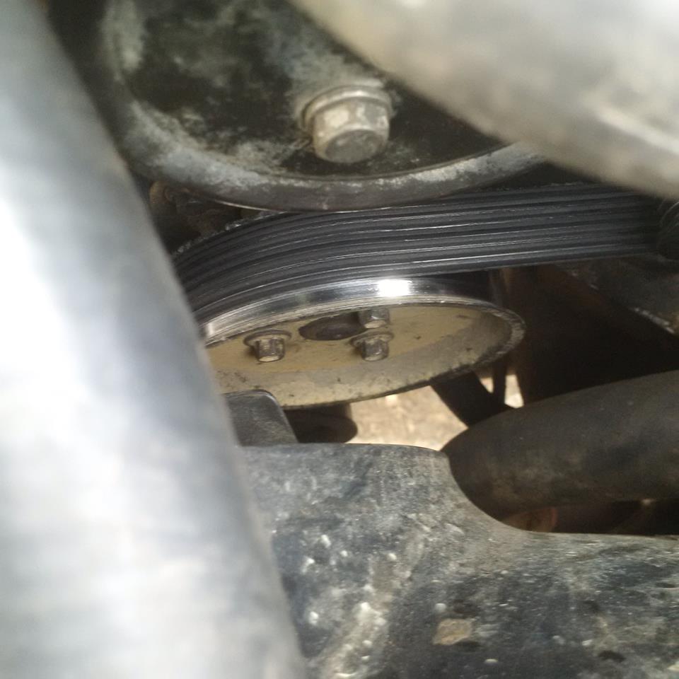

tak mám tady dalši takový malý problémek: hleda jsem ale nenašel jsem nic konkrétního.
K věci něco mi znásilnuje řemen, když je auto studené tak od řemenu jde takové žvatlání, poté co se to zahřeje tak to ztichne ale někdy se ozívá hlasitější žvatlání plus takové jakoby křupání (při rejdu) - parkrát mi přišlo že mi vysadil dokonce i posilovač.
dávám sem foto- přijde mi že ta kladka na servo je povylezlá a ona může za tu genocidu ale možná se mýlím(řemen po dvou dnech je značne otrhaný a mýdlo to neopravilo :( ). poradíte mi ? co by to mohlo být? je vůbec možné že ta kladka takhle vyleze? :)
ps.: sundaval jsem řemen a přijde mi že nikde není žádná vůle

kůrna, to vypadá že ten řemen je nějak hubený , nebo kladka moc široká ?

Wiki píše: 21 bře 2017 06:53 kůrna, to vypadá že ten řemen je nějak hubený , nebo kladka moc široká ?
No zapadá do drážkování na visco tak možná ta kladka požila nějaké steroidy :-D. ale mě to přijde taky divní

Takhle to nemá vypadat,pátrej dál,ještě jednou ten řemen sundej,mrkni na všechny řemenice,jestli jsou v ose,jestli máš správný řemen,něco je špatně.....

tak jsem sundal řemen a zjistil že to servo má vakl ale takový že hřídelka se vysouvala a zase zalézala takové dobré 2cm. asi tam je vydřené drážkování, rozeberu to jen na kukačku.
Dojel jsem k Eliottovi, včera, a koupil nové. Během 3 hodin strašné piplačky to tam nandal :) a auto je zase tak jak má být :). je to voser když to člověk dělá na chodníku před domem a ještě v 8 večer, nejhorší je tam zase namotat ty hadice

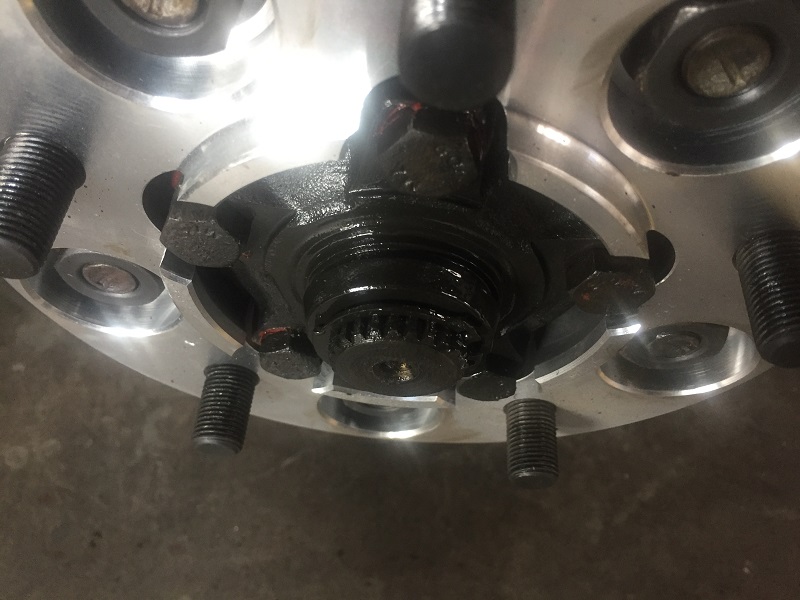

Ahoj, dneska jsem na Defovi zjistil, že mám na kole skvrnu od oleje. Po sundaní jsem tam našel olej všude možně kde asi nemá být. Co s tím? Odkud to teče diferenciál?

Od pohledu ti tam chybí plastová krytka konce poloosy.

Myslíš tady to http://land-rover.eliott.in/cz/e-shop/2 ... c4377.html No a když jsem zkoušel tak poloosu vytáhnu/zastrčím o necelí 1 cm je to normální?

vladimir.sebik píše: 29 bře 2017 13:52
MadTom píše: 29 bře 2017 13:44 Od pohledu ti tam chybí plastová krytka konce poloosy.
To je normalni (ten posun).
Asi ti protejka vnitrni gufero poloosy v naprave. Shodit naboj a vymenit nebo to nech bejt, dej tam krytku a drazky budou pekne mazany:)
