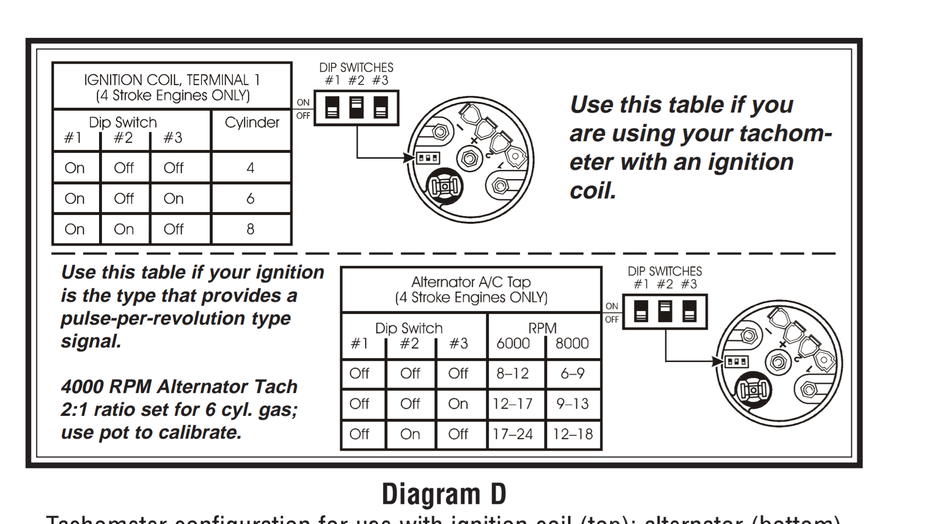

Dorabali ste niekto otackomer do defendra 300tdi? Chcel by som nieco co berie signal z alternatora (striedavy vyvod tusim W obsahuje).
Co toto? https://www.reviloshop.cz/sk/autogauge- ... 0-6000-ot/
...ale neviem ku tomu zohnat dokumentaciu a neviem z kade berie signal :(

Dával jsem VDO, a ješté se musel doladit aby ukazoval správně. Bere signál z altíku.

myslis toto:
https://race-shop.sk/sk/budiky-vdo-cocp ... seria.html
Ma zbytocne velky rozsah az do 8000... stacil by aj do 4000... v akom rozsahu sa da doladit? Slo by trebars aby mi ukazoval 4000 otacok niekde pri 7000 na budiku? Ak hej tak by som si spravil vlastnu stupnicu :)

Má stupnici do 6000, jestli jde nastavit co chceš nevím, ale má to nějaké přepínací piny na různé motory.
