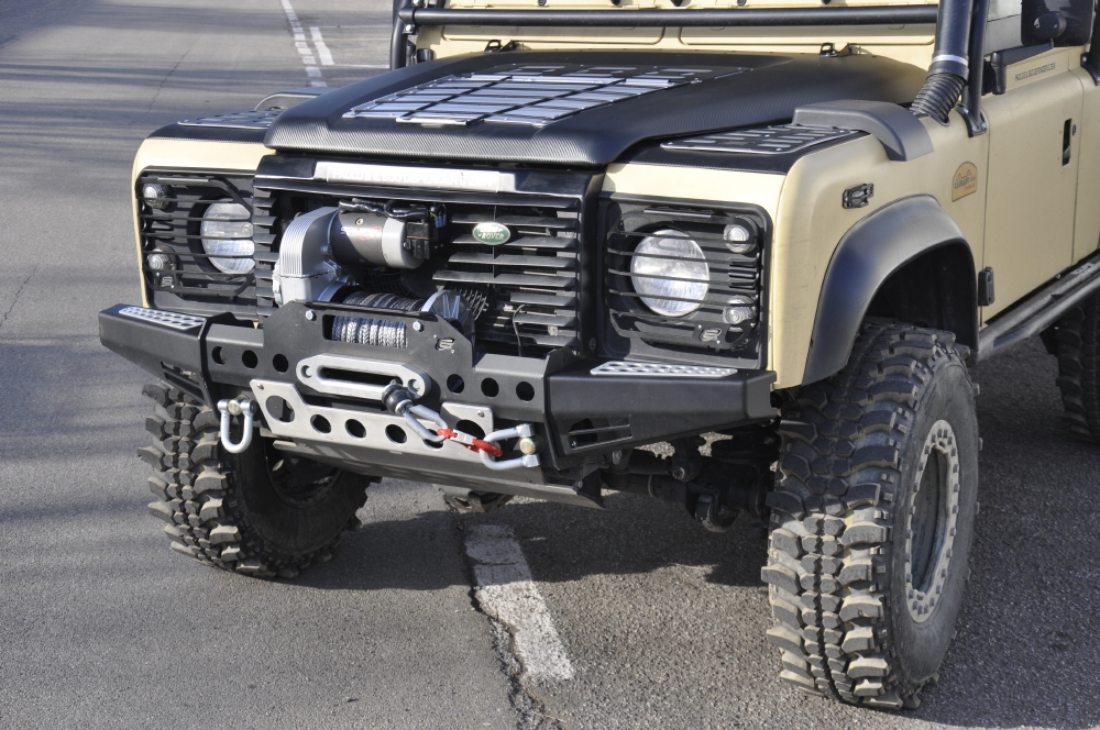

Je to rozdělané bez přesných rozměrů auta, takže se to bude ještě lišit. A bar je opce, kryt navijáku je možný taky uzpůsobit podle navijáku. A chci přidat nájezďák.

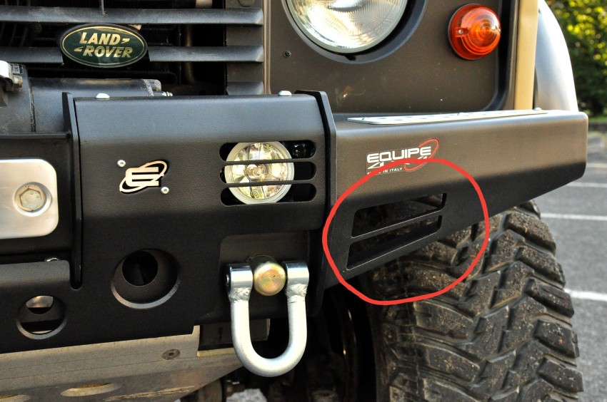

Nebyla by lepší tahle varianta kde je více krytej naviják?
JSK
Příspěvky: 353
Registrován: 01 srp 2012 16:05
tel.: 734214238
auto: RRS TDV8
Bydliště: ČB
Re: pevnostní nárazník- z čeho?
#46 Příspěvek od JSK » 07 lis 2017 22:29
Rychloběžka je třikrát tak velká, nevím o nikom, kdo by takovouhle na autě měl. Běžný 12000 lbs bude zpředu úplně a zvchu částečně zakrytý (už jen kvůli ovládání volnoběžky). To červené v mém obrázku je rozměrově běžná 12000 bez solenoidů (chci je dát pod kapotu). Na Equipe obrázku je i řezaná plastová mřížka, aby se tam ten obr vešel.
Když vezmeš sériový nárazník, tak v úrovni jeho horní plochy je spodek navijáku, zboků je výztuha v cca horní výšce navijáku, zepředu kryt za slabšího plechu na pevnější výztuze s průvlakem. Boční díly mají horní rovinu ca 80mm nad sériovým nárazníkem, spodní šikmá část je uprostřed ca ve výšce série, na kraji o 80mm výše. Tím, že je naviják výše se zachová ca stejný nájezdový úhel jako u auta bez navijáku, narozdíl od nárazníku s klasicky předsunutým navijákem.

Klasickú mriežku chladiča budeš musieť tak či onak vyrezať. Ja som dal nerezovú od Ľuboša M, a aj tu som musel vyrezávat, a ohybat.
Jedine, že by si ten nárazník trocha posunul dopredu. ( Odporúčam) Navijak mám King-one 12000. Rozmerovo je celkom kompaktný, no aj tak som to kompletoval "kopancami" do chladiča.

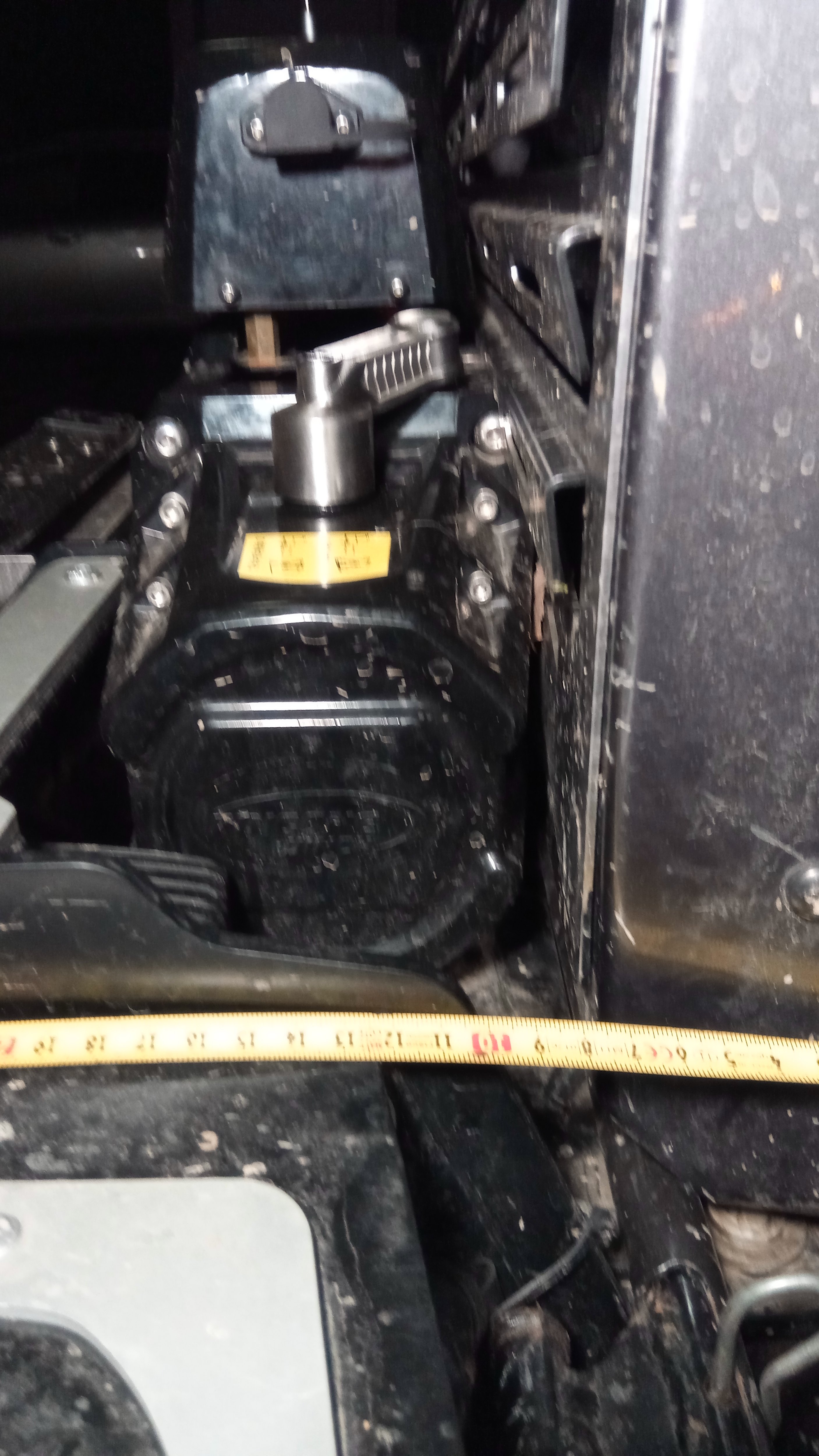

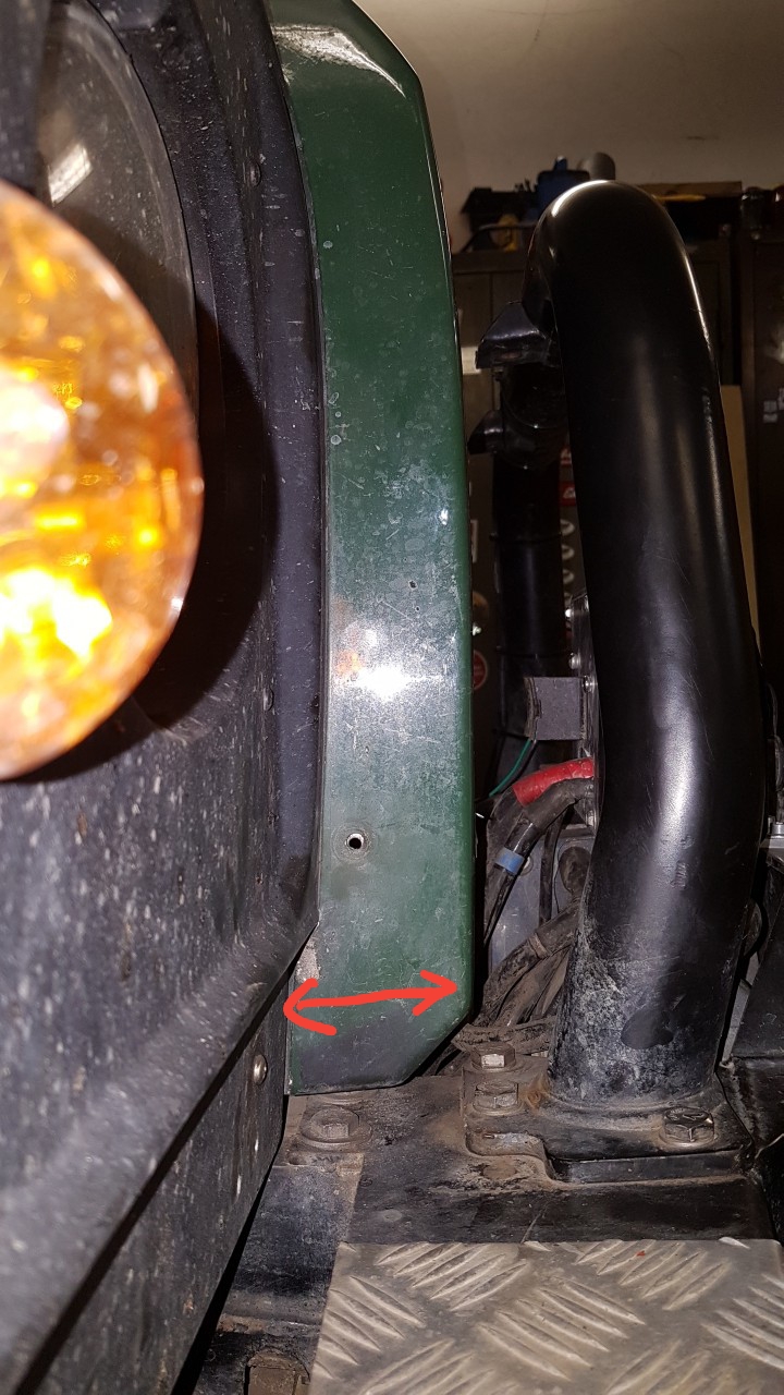

Přesah masky bez plastové mřížky (tedy jen plech) od čela blatníku, pokud se mění s výškou, tak alespoň na třech místech. Plastová mřížka bude stejná u klima/neklima.
mr-tomas
Příspěvky: 2532
auto: Def 110 300Tdi
Bydliště: Praha 10
#51 Příspěvek od mr-tomas » 08 lis 2017 20:45
Na spodku jak je značka to má 75mm.

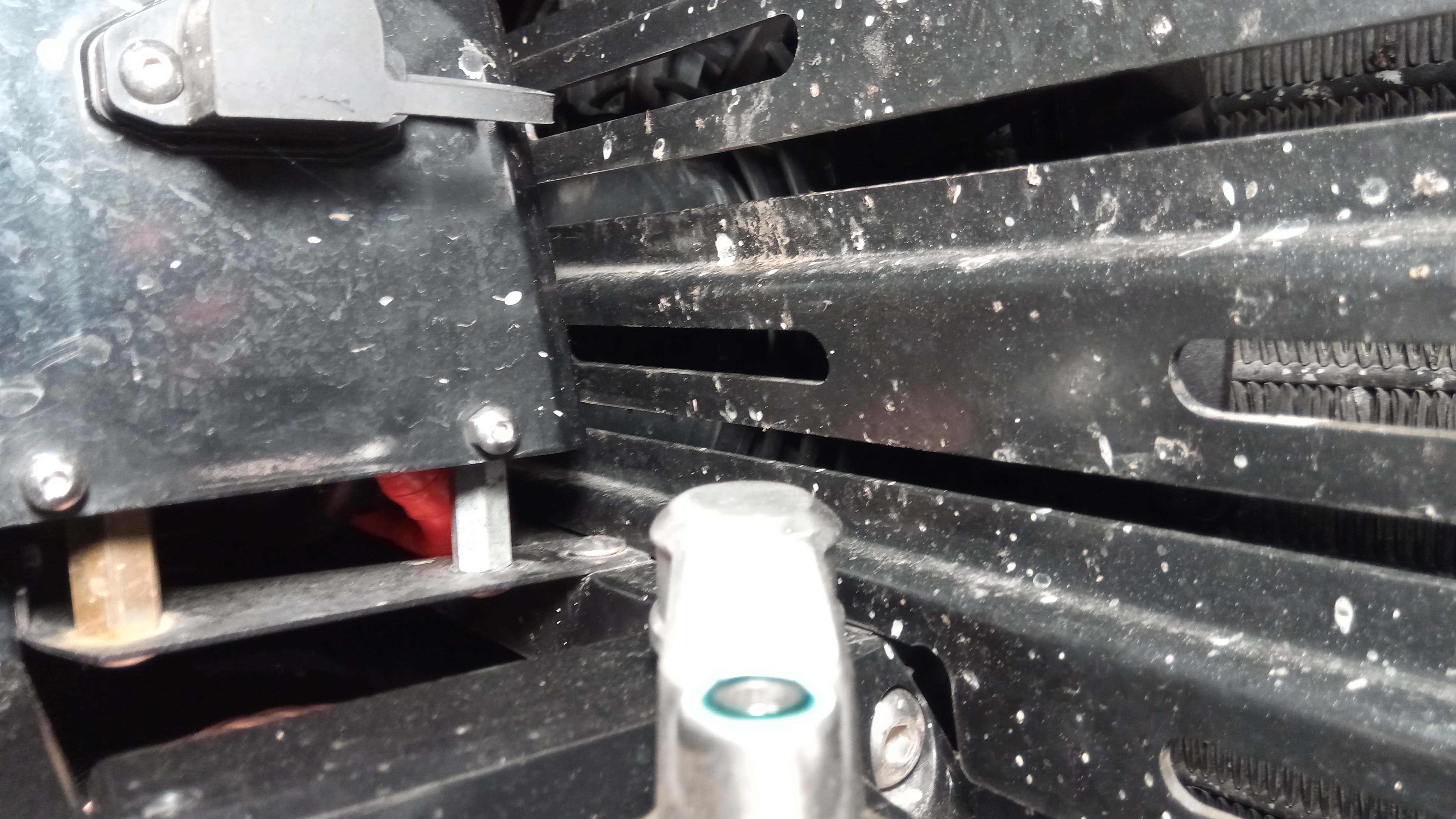

Tu ti pridávam aj ja foto... Je tam ten držiak "grilu" a vidno aj Saharu na klimachladici cca 1cm od mriežky chladiča, po sadistickej úprave "kopancami". Inak by mi tam ten navijak asi ani nevliezol. Medzi navijakom a nárazníkom ( jeho krytom) je medzera menšia než 1mm.
Takže kľudne ten nárazník predkopni aj o 3-5 CM.

Plastová mřížka je tlustá 25mm, takže opravdu s rezervou.

Díky za upřesňovací obrázky. Asi bude fakt vhodné udělat dvě verze, klima/neklima. Pro klimu s takovým předsazením, aby se naviják vešel před plastovou mřížku, pro neklimu tak, aby nebyl zbytečně moc předsunutý. Původně jsem si myslel, že Hesch jen přeprodává Equipe s vlasní značkou, ale každý z nich má asi svůj podobný výrobek.

Ještě mě napdá jestli by nebylo lepší místo tohohle okna vyříznout Téčko na Hi-lift.
