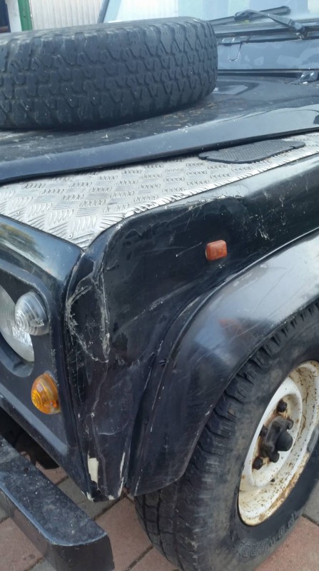

predný ľavý blatník
predný ľavý blatník

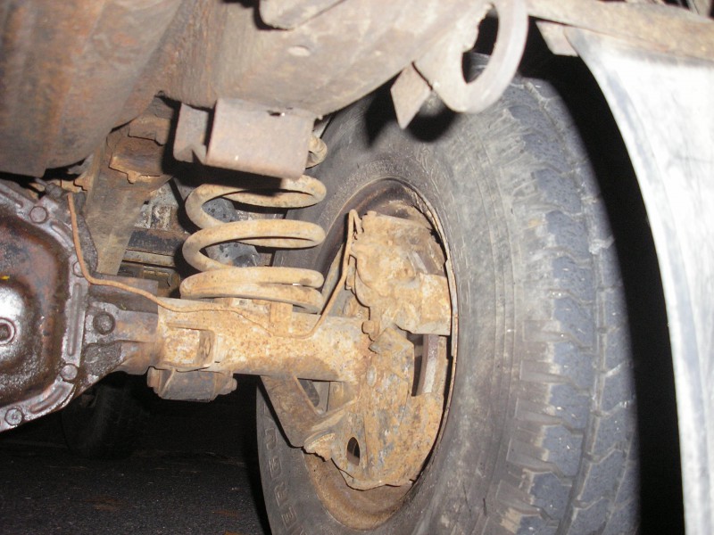

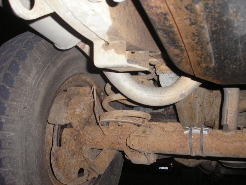

čo tie brzdy ?
čo tie brzdy ?

Defík je dycky parádní kus auta, ale jinak je to teda slušnej šrot. Cena ma hodne aspektu ale i kdybys byl po uši zamilovanej, tak 5-6 tis euro max. - muj odhad, jestli das vic tak nejsi zamilovanej ale blazen. Jestli je za 4 tak ho vem a mas rok, co delat.

Teda upřímně tohle je fakt vybydlená popelnice, kterou bych asi nekupoval. Starej defík potřebuje dost péče když je ve slušným stavu, natož tohle. Bude to stát hromadu peněz a času z toho něco udělat.

Neblázni, zadní dveře už třeba někdo měnil po nějaké ráně. To co je na zadku trefené a popraskané to je asi "deset" kilo kitu... Zadní crossmember na kterém je slza plech, je asi proto že tam už skoro žádný není. Máš fotky spodku bočních dveří? Komplet GO myslím vše ale opravdu vše rozebrat a pak zase složit, tzn. minimálně 2. roky práce a tak 15000e když si to budeš dělat sám...

Jestli nejsi automechanik tak do toho budeš muset dát hodně peněz jen za práci,o dílech nemluvě. Tím hodně peněz myslím řády desítek až sta tísíc korun podle toho co budeš chtít nebo muset udělat. Fotka kde se ptáš co bylo opravované na rámu- tam nejspíš byla v rámu díra. Nádrž teče kolem nějakého těsnění nebo je prorezlá. Chybí štít přední brzdy, to asi na stk bude vadit.
