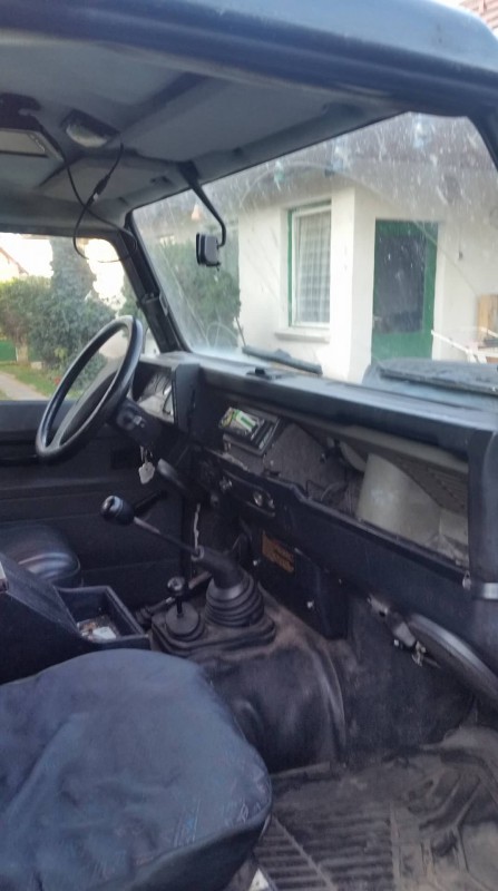

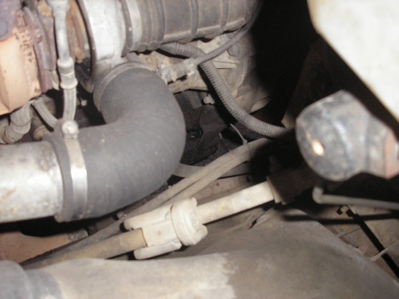

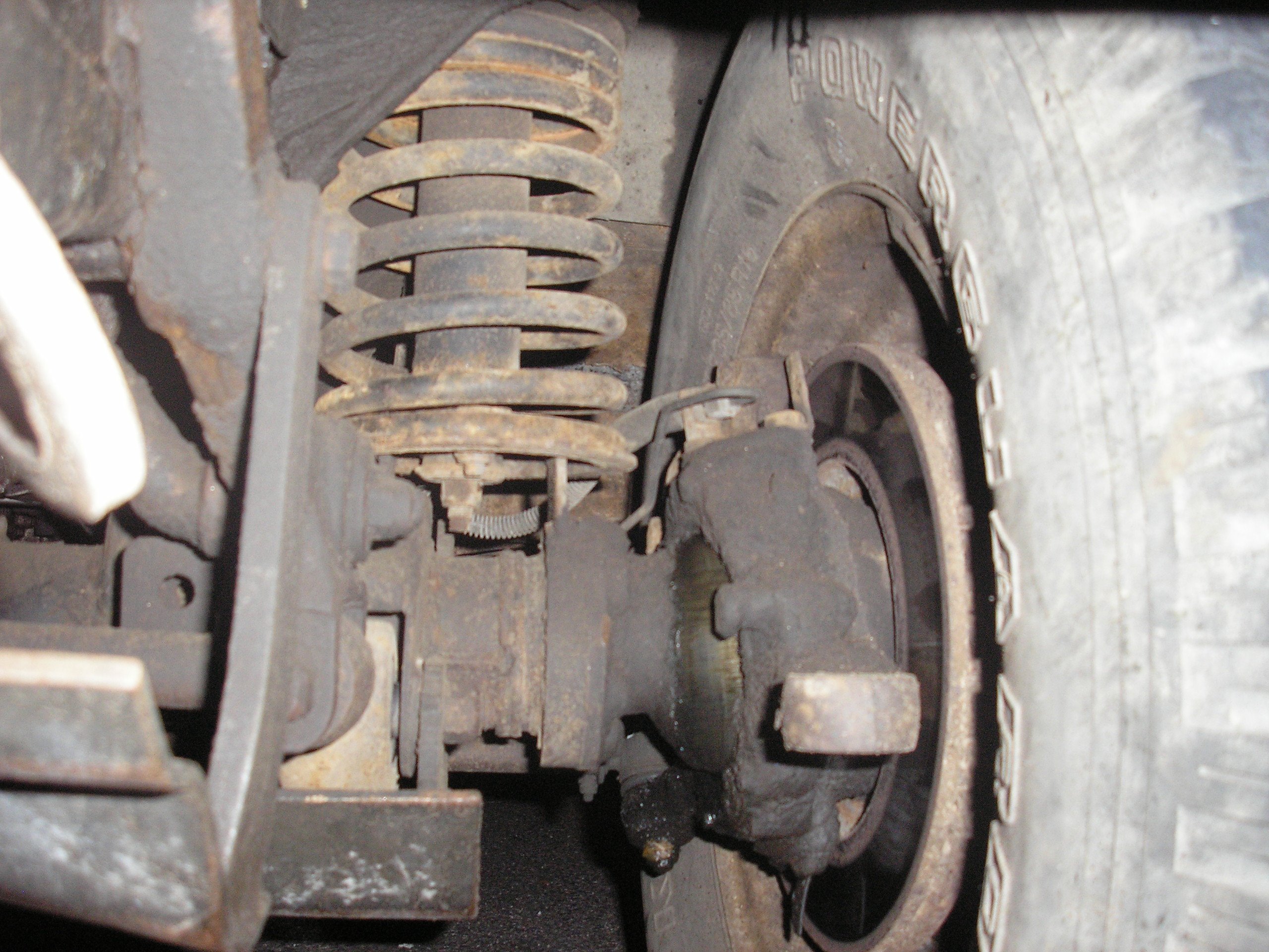

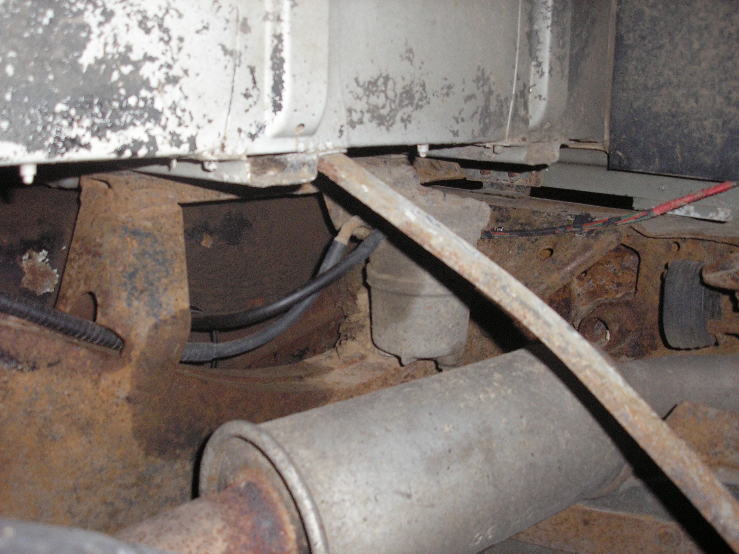

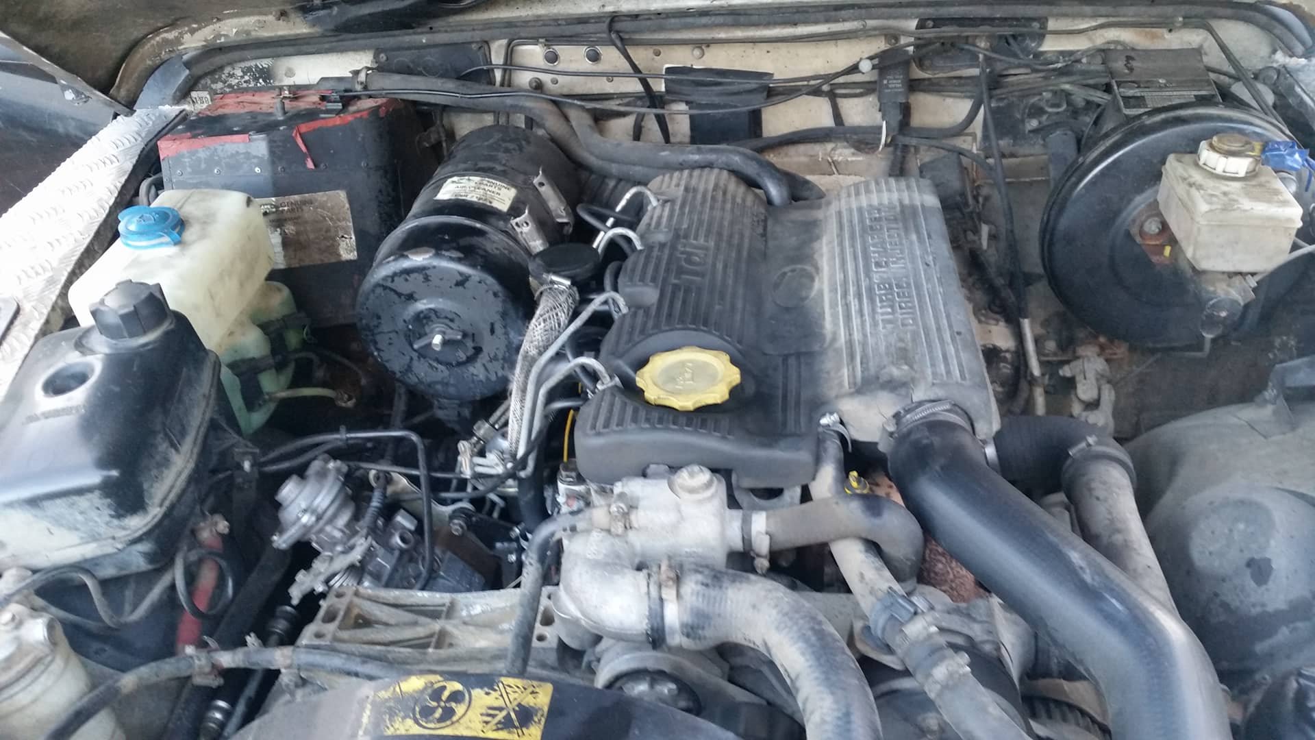

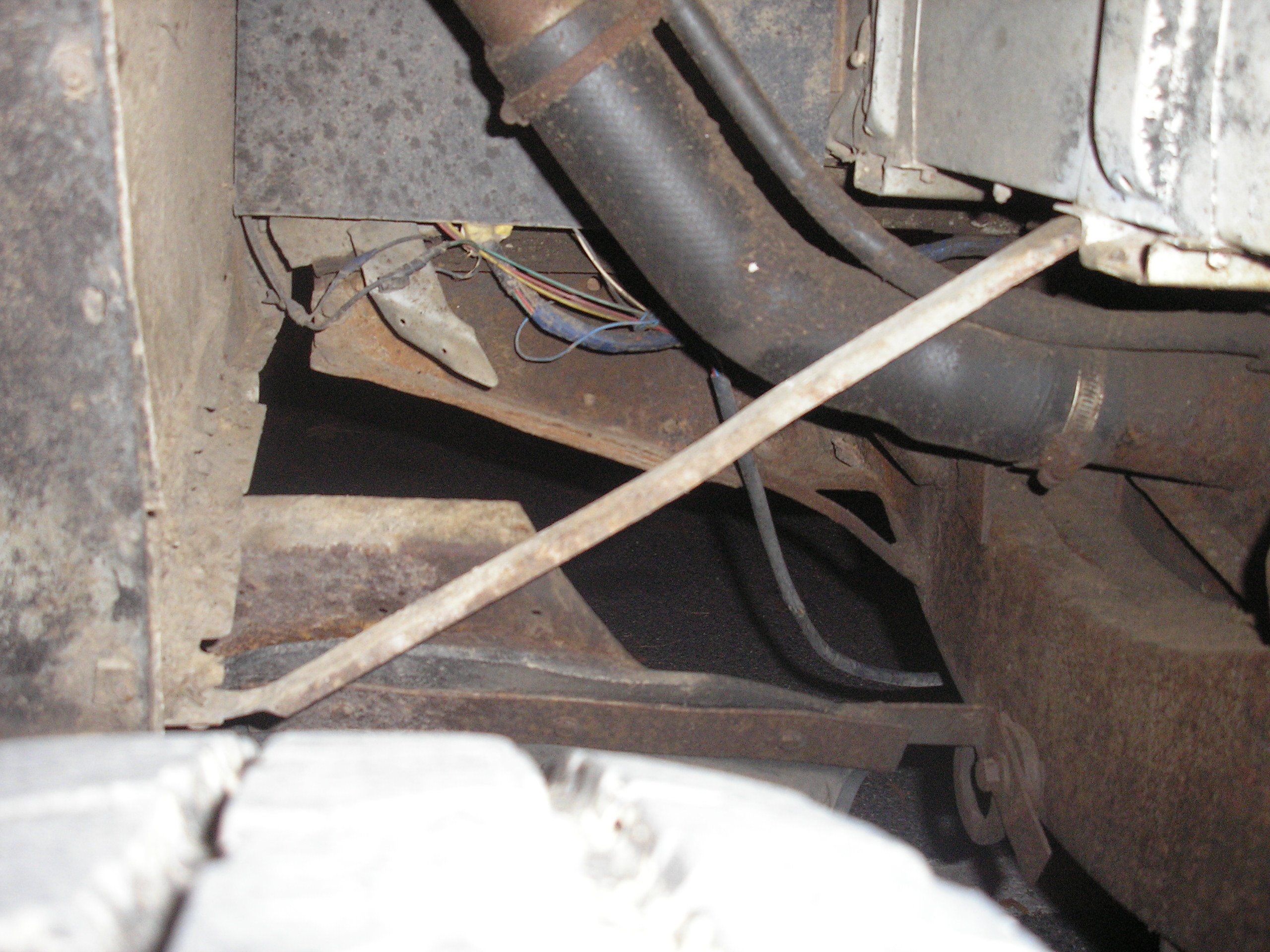

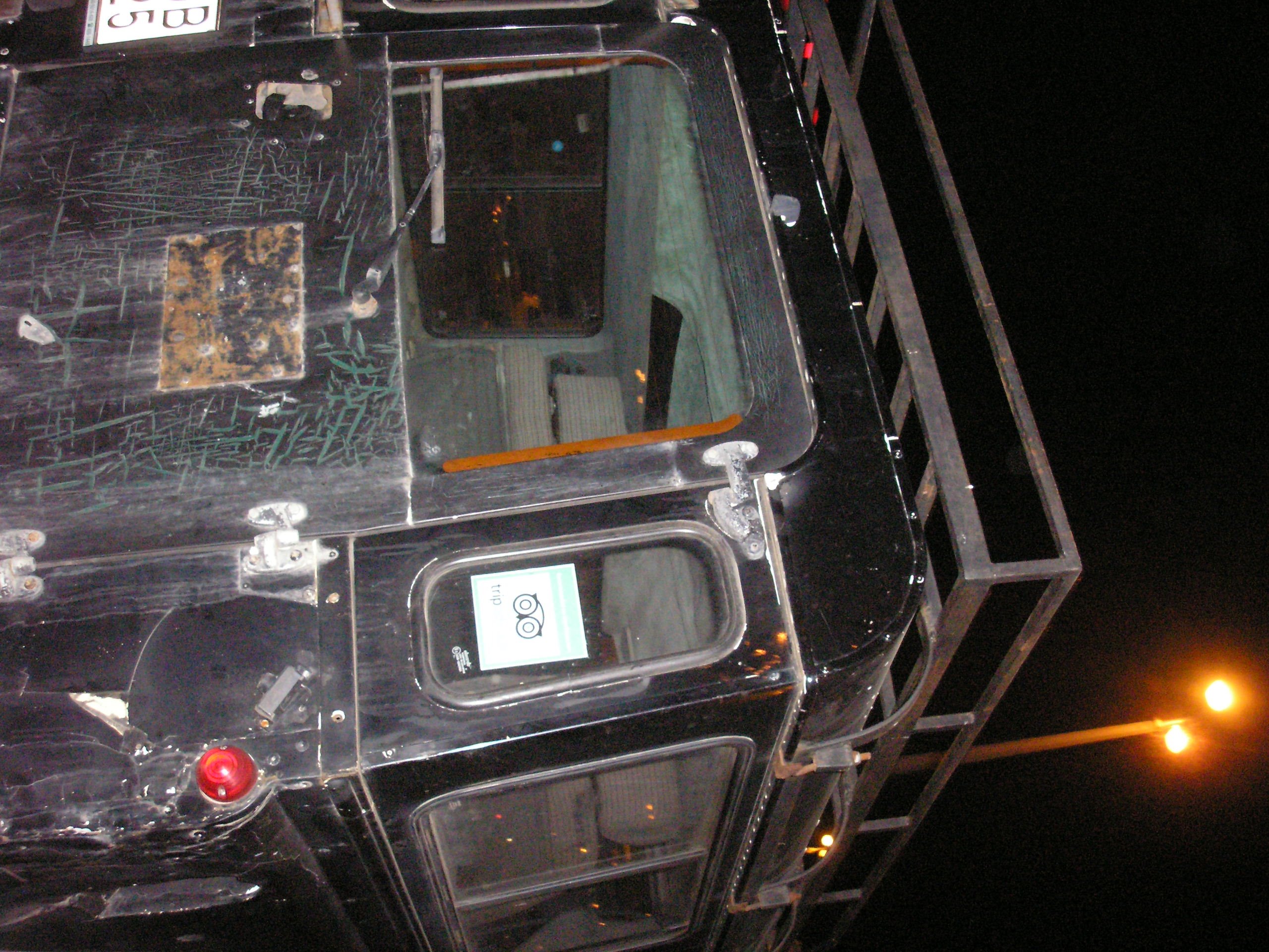

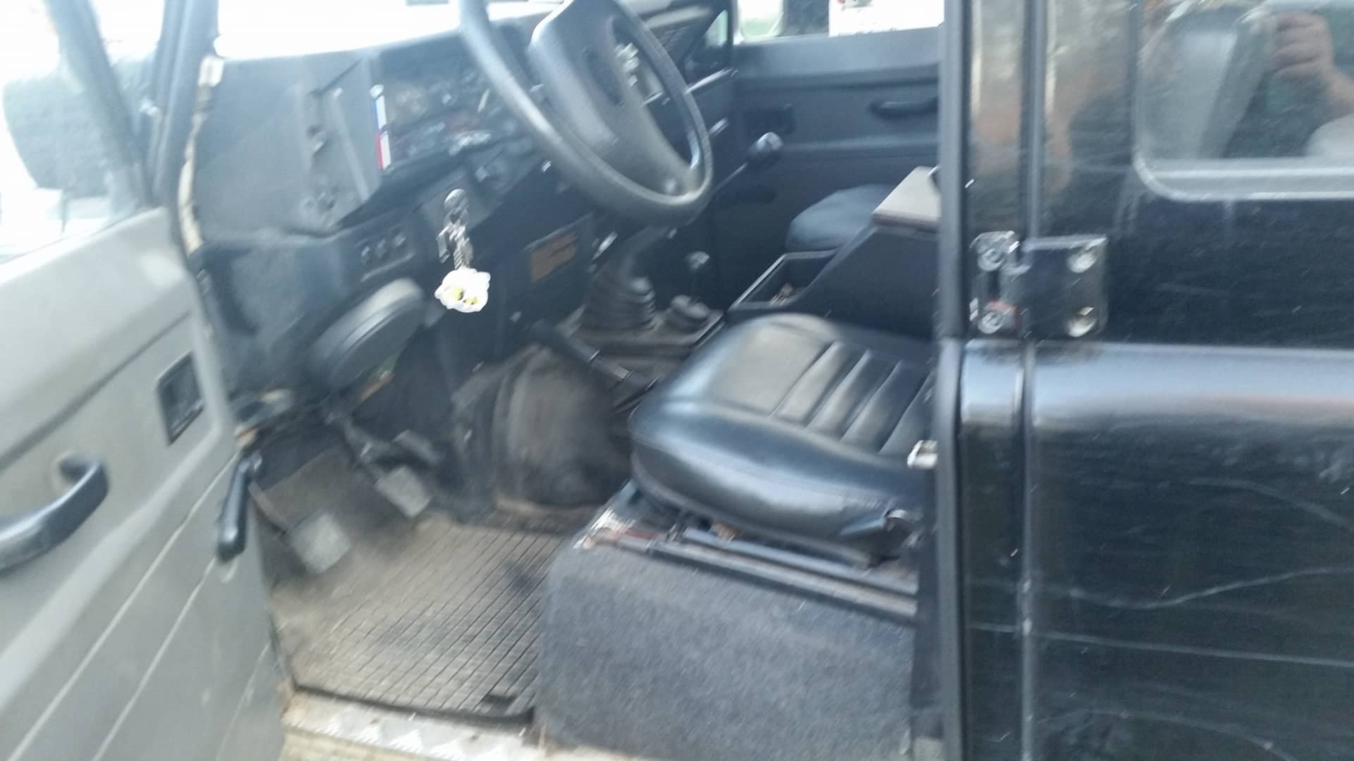

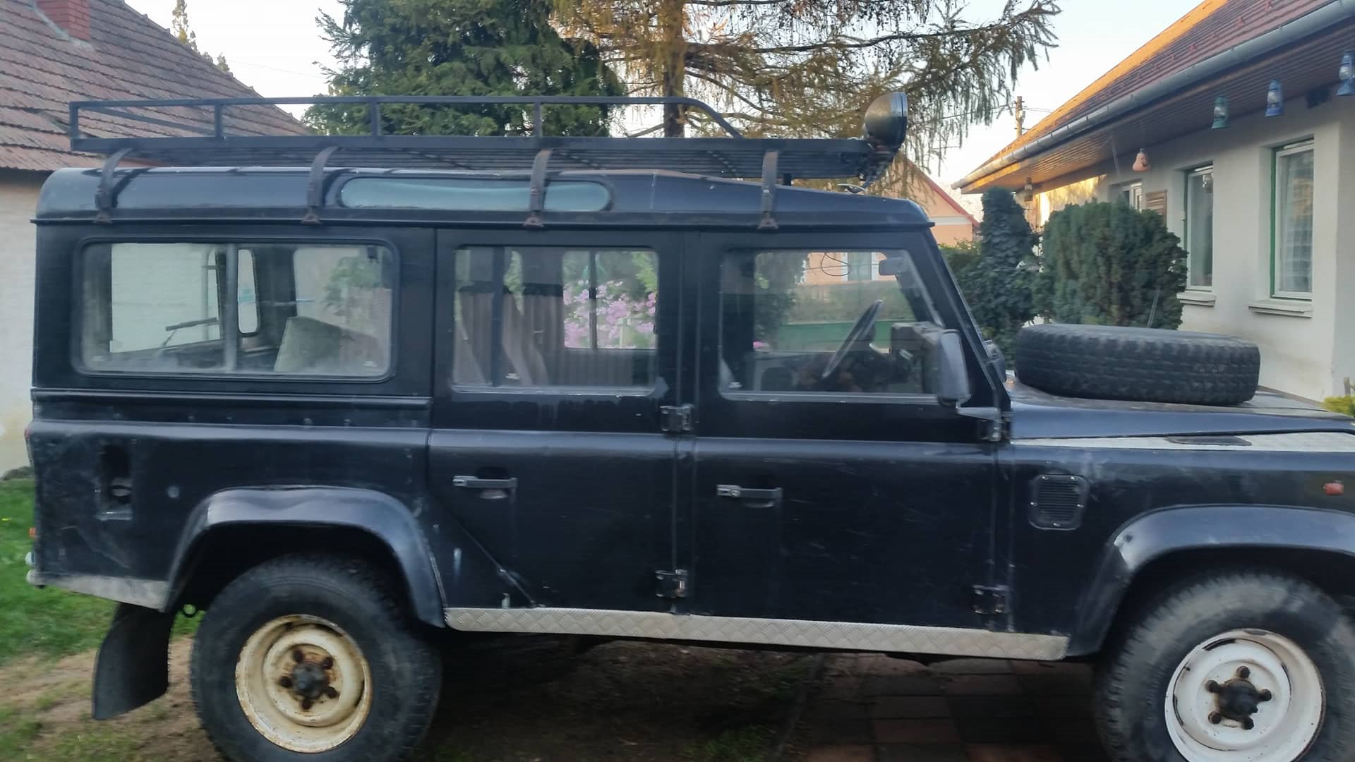

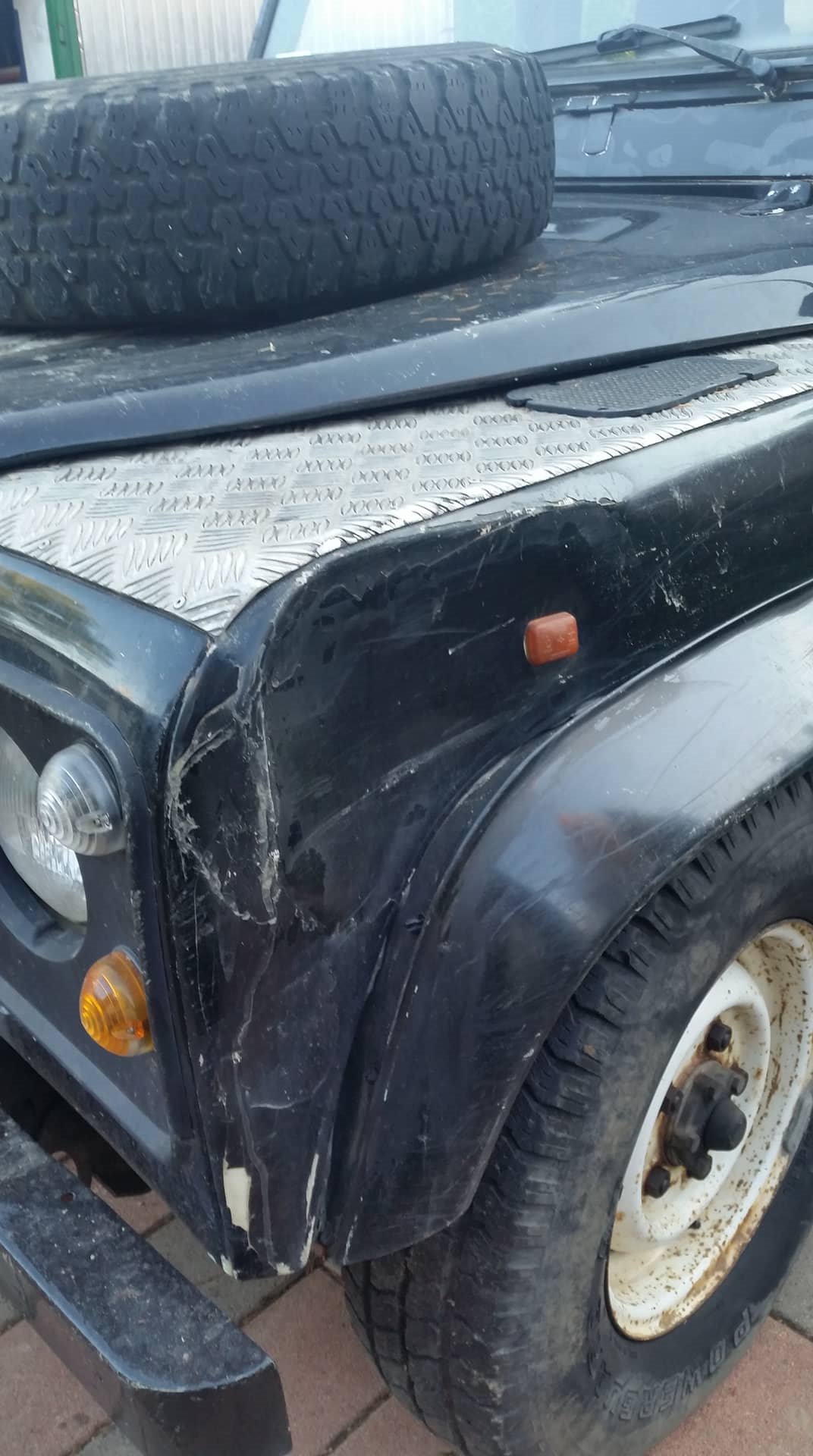

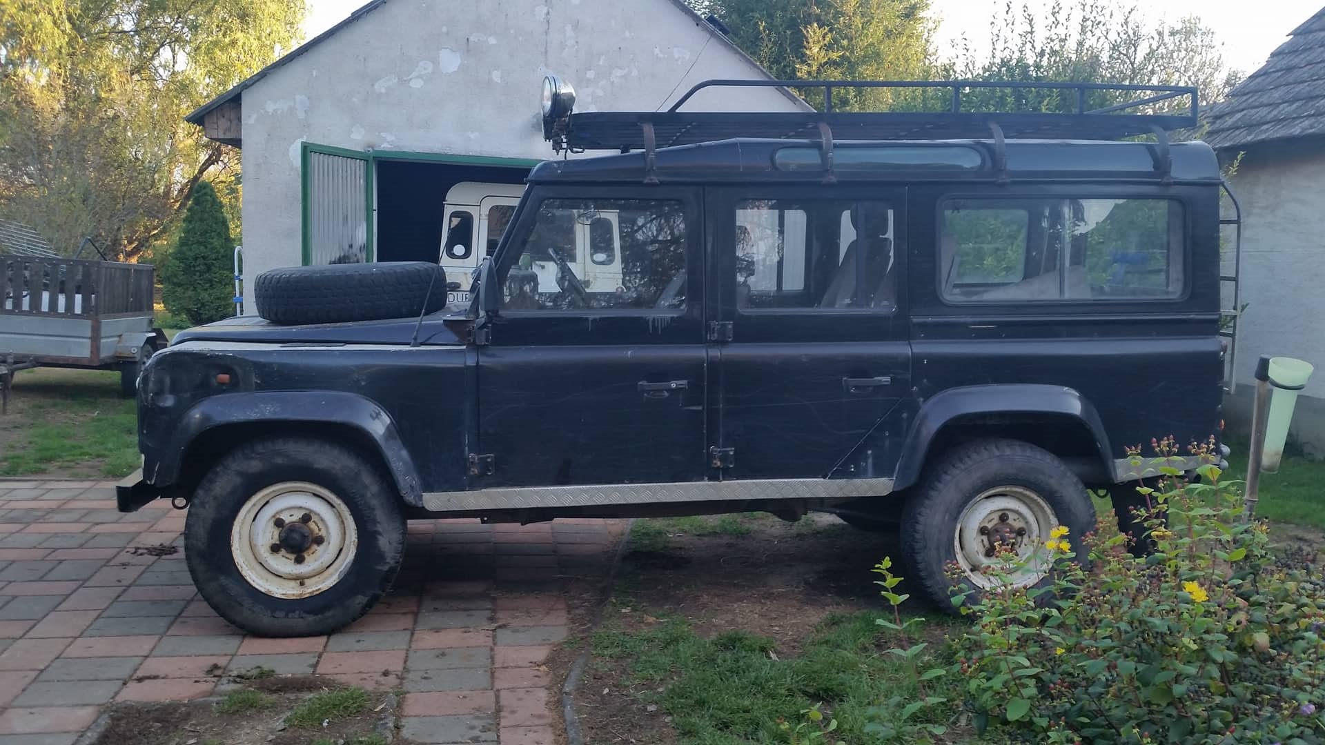

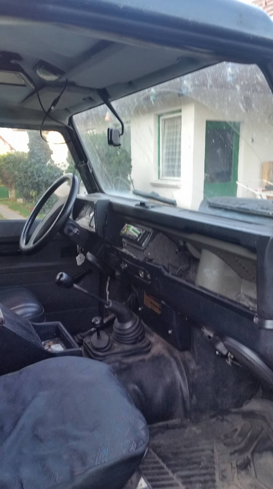

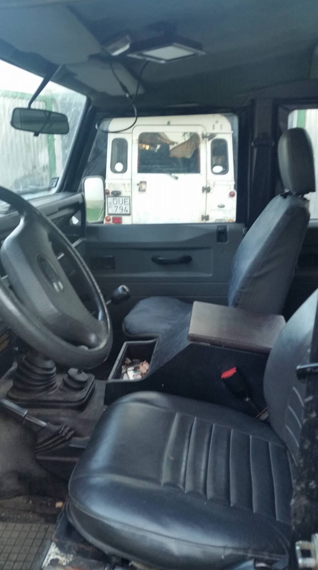

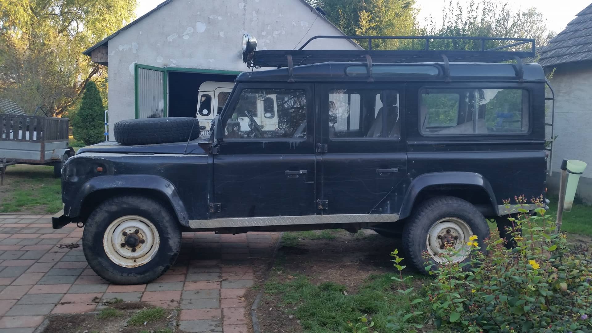

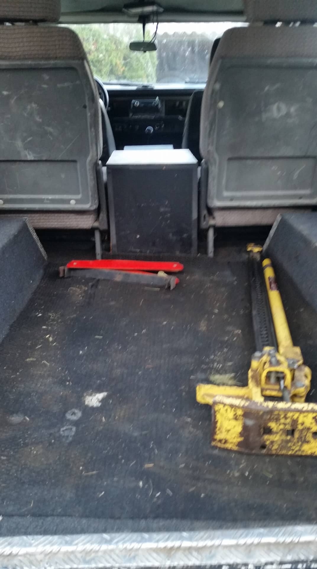

Opäť otravujem, chcel by som tuná znalých pánov poprosiť o zhodnotenie fotiek či kúpiť Defa 110, 300 Tdi, ročník 1996. Tie kozmetické vady prejdú cez STK na prihlásenie?

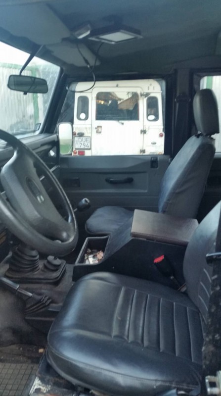

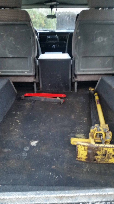

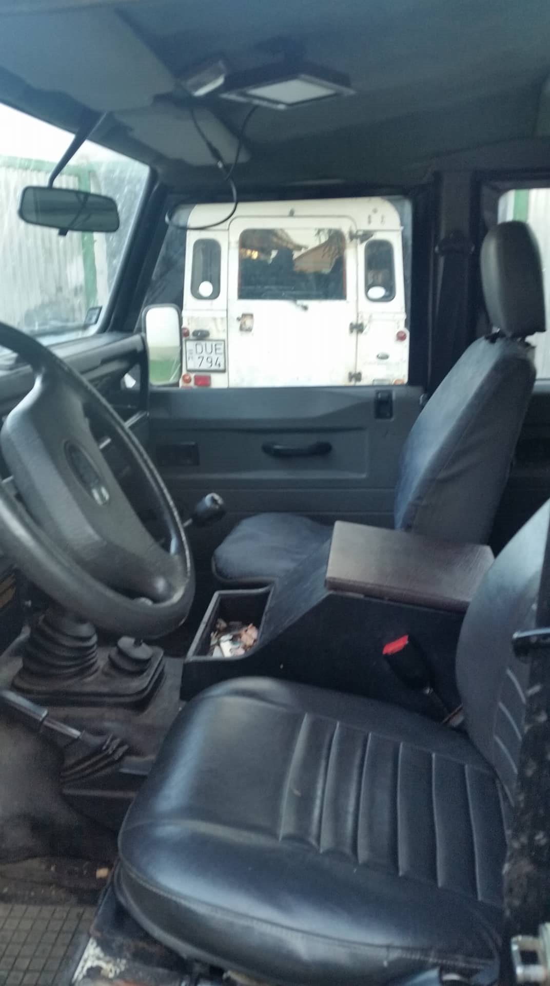

Nevím, ale máš míň reálných sedadel než bude auto otypované. Buď máš v papírech 5 nebo 9 míst a reálně tam máš 4 sedadla. To by mohl být problém.

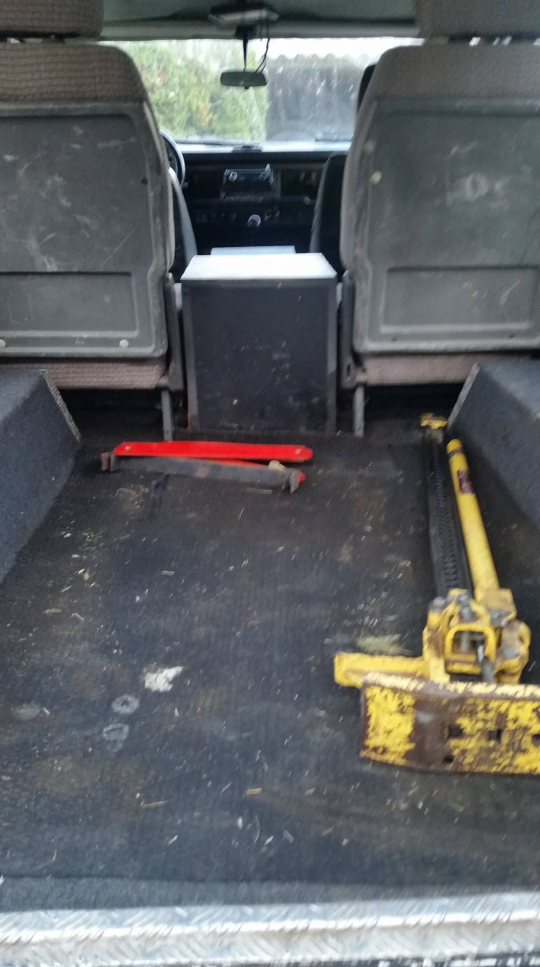

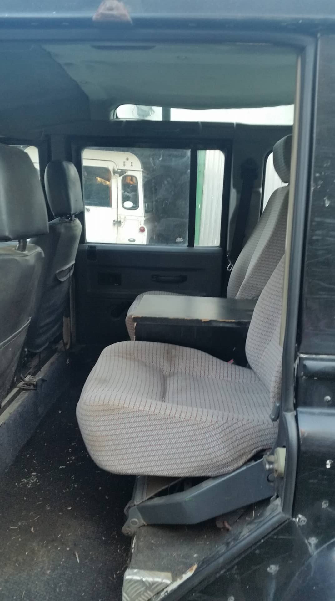

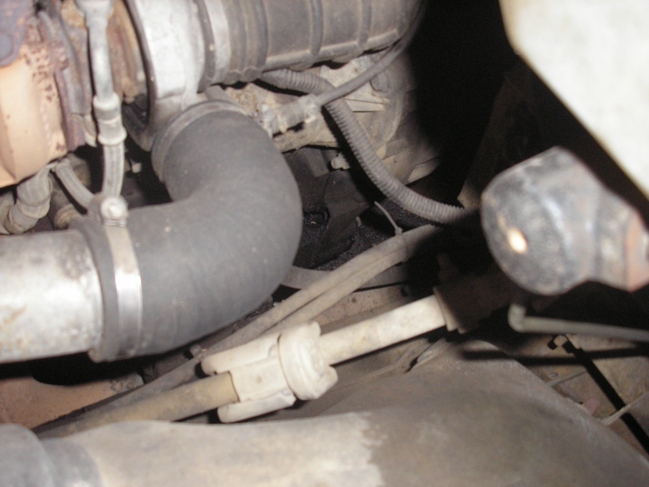

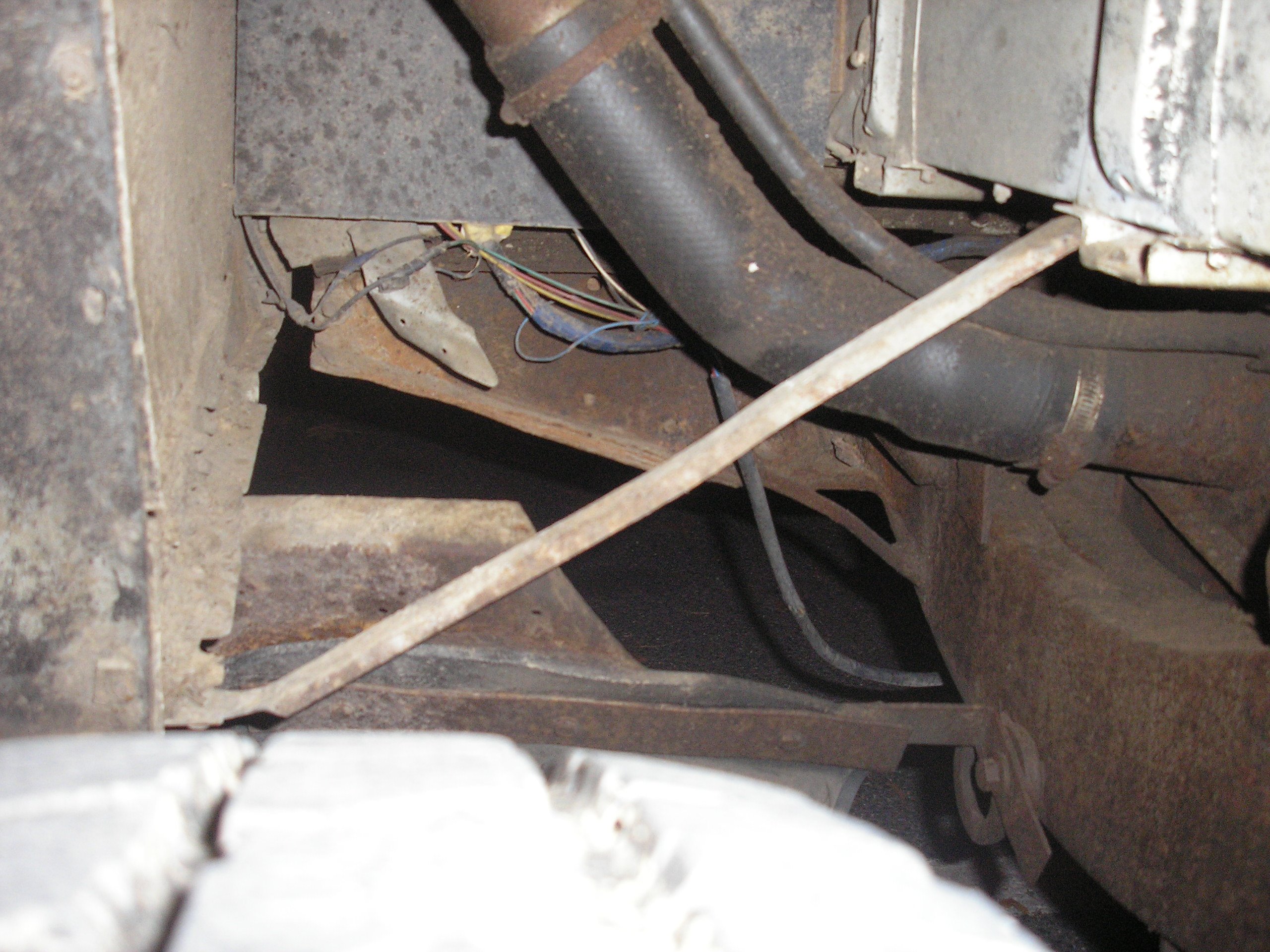

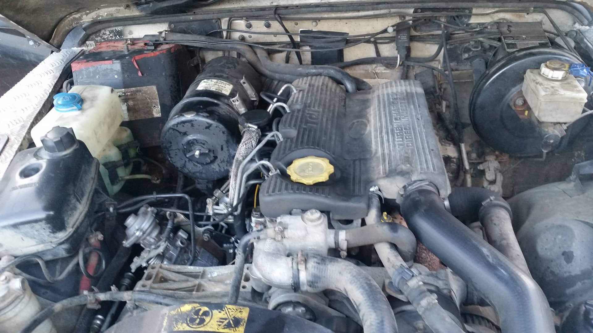

ešte zopár foto:
						Re: Posúdenie Defíka
Realny pocet sedadel myslim ze nevadi, zalezi na technikovi. Horsi by byl opak. Takhle podle fotek to fakt nepoznas. Podle fotek to auto bude i blbe brzdit
									300TDI---The Legend begins
v Čr musíš mít na stk pouze přední sedačky v Sr musíš mít tolik sedaček kolik máš v techničáku.

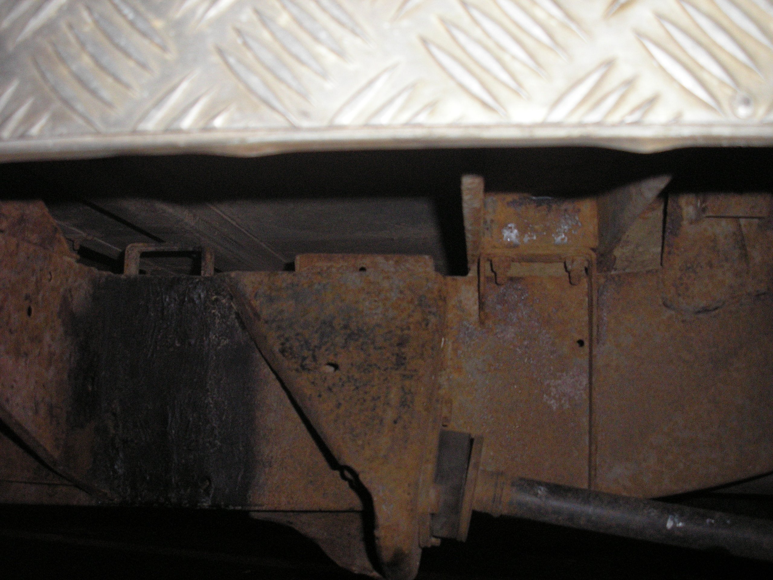

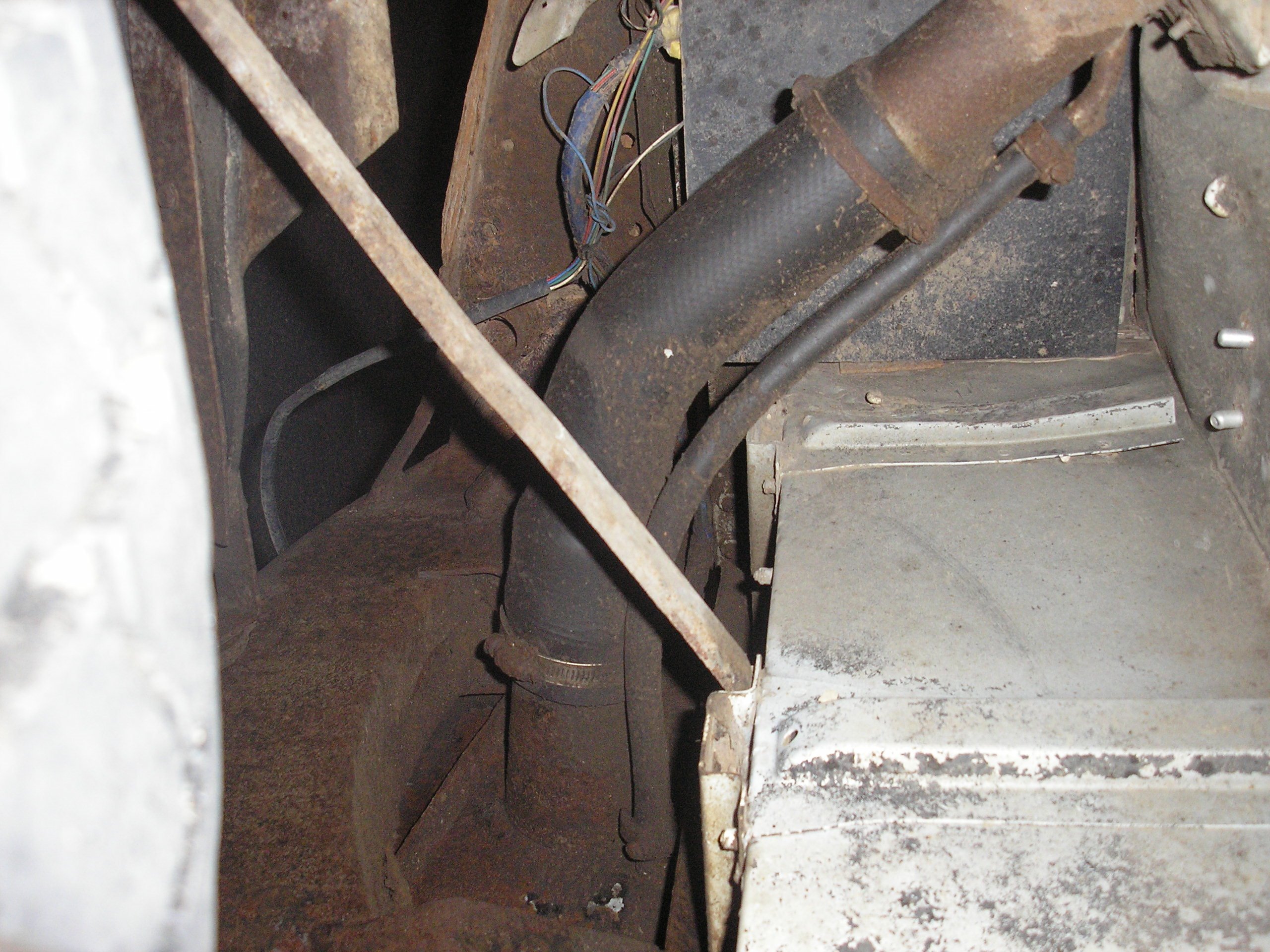

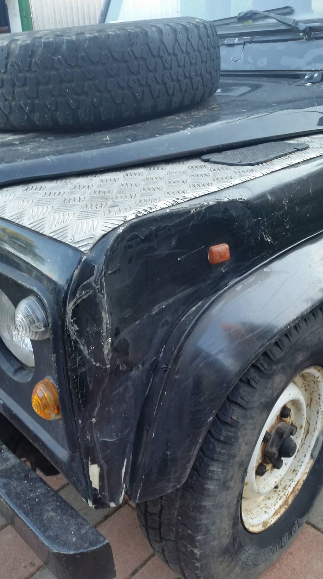

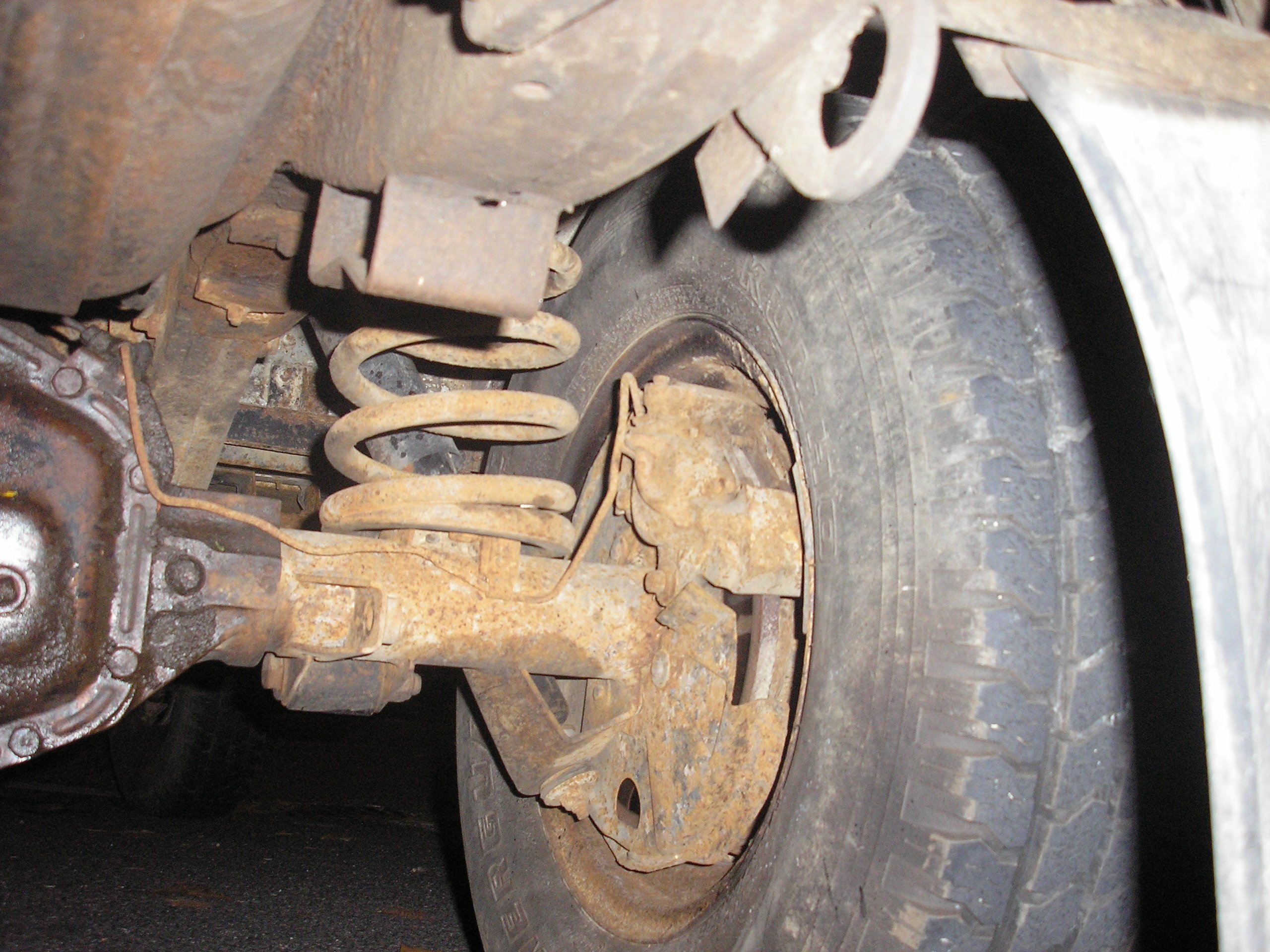

snád už posledná várka:

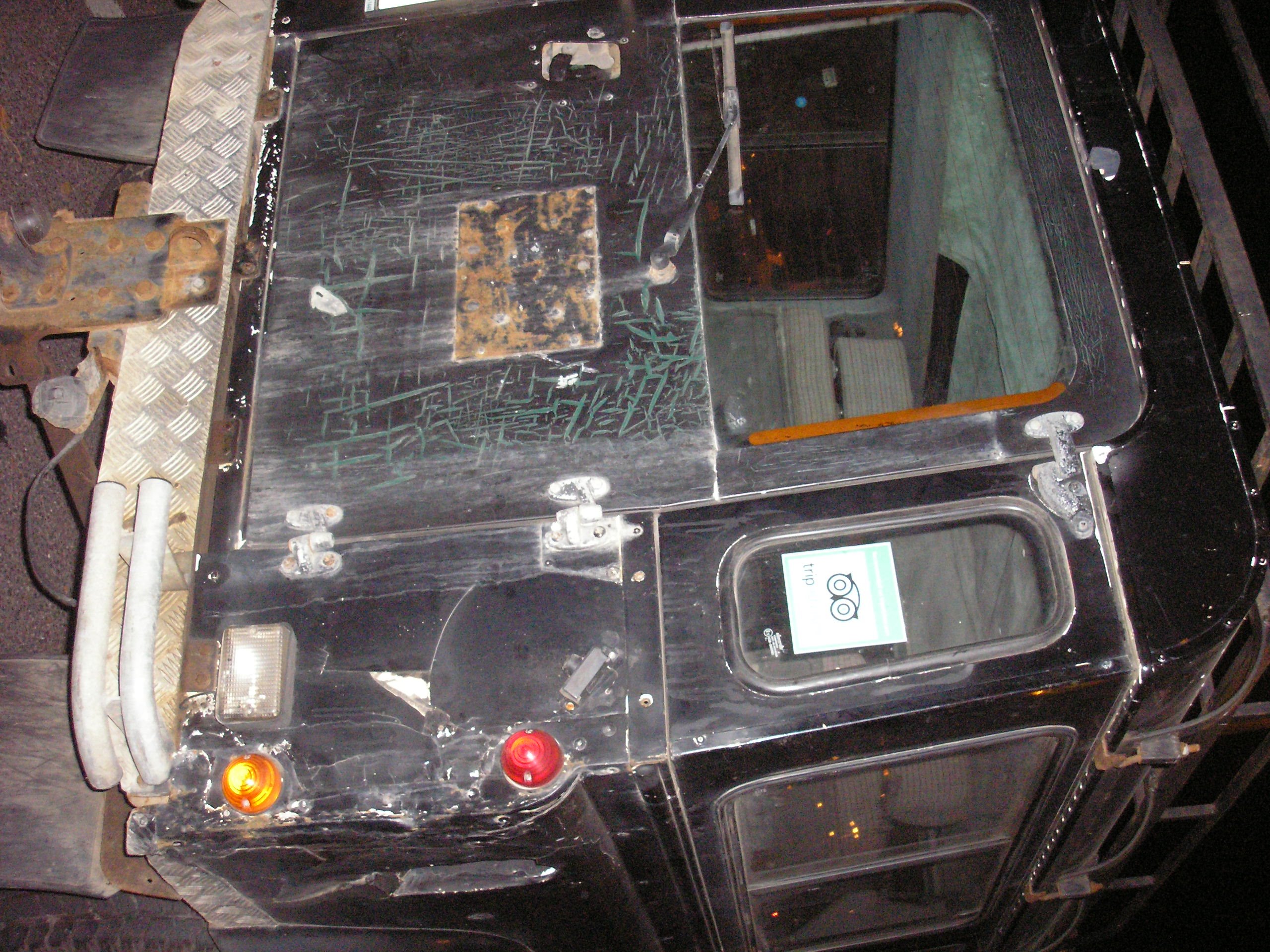

Defík je dycky parádní kus auta, ale jinak je to teda slušnej šrot. Cena ma hodne aspektu ale i kdybys byl po uši zamilovanej, tak 5-6 tis euro max. - muj odhad, jestli das vic tak nejsi zamilovanej ale blazen. Jestli je za 4 tak ho vem a mas rok, co delat.
Souhlasím s Hanysem, auto je připravené spíš na GO než na STK...
Zajímavé já uvažoval, že bych měl asi morál za to dat 4000€, ale víc asi ne.

Čo sa týka STK na Slovensku, tak je lepšie si nechať spraviť technickú kontrolu v krajine pôvodu, a na slovensku na odbor dopravy priniest protokol z KO a úradný preklad platneho protokolu STK z krajiny pôvodu do SK. V tomto prípade sa nič na Slovensku nekontroluje, len úradník z odboru dopravy rozhodne o platnosti STK.
Ak sa robí dovozová STK na Slovensku, tak technik STK reálne auto kontroluje ( niekedy aj podrobne) , čo môže byť problém v prípade počtu miest na sedenie.
Inak Defík vyzerá byť dosť vybydlený.
Teda upřímně tohle je fakt vybydlená popelnice, kterou bych asi nekupoval. Starej defík potřebuje dost péče když je ve slušným stavu, natož tohle.  Bude to stát hromadu peněz a času z toho něco udělat.

Tak tu je roboty ako na kostole!!! A asi aj viac.
Neviem aka je teda kupna cena...ale ja by som do tohto nesiel.....lebo tu treba utopit este mega vela penazi aby si bol spokojny.....
 FEST VELA
Toto neber ak si to nemozes alebo nevies robit sam....tam treba robit proste VSETKO a to je financna vrazda

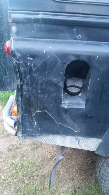

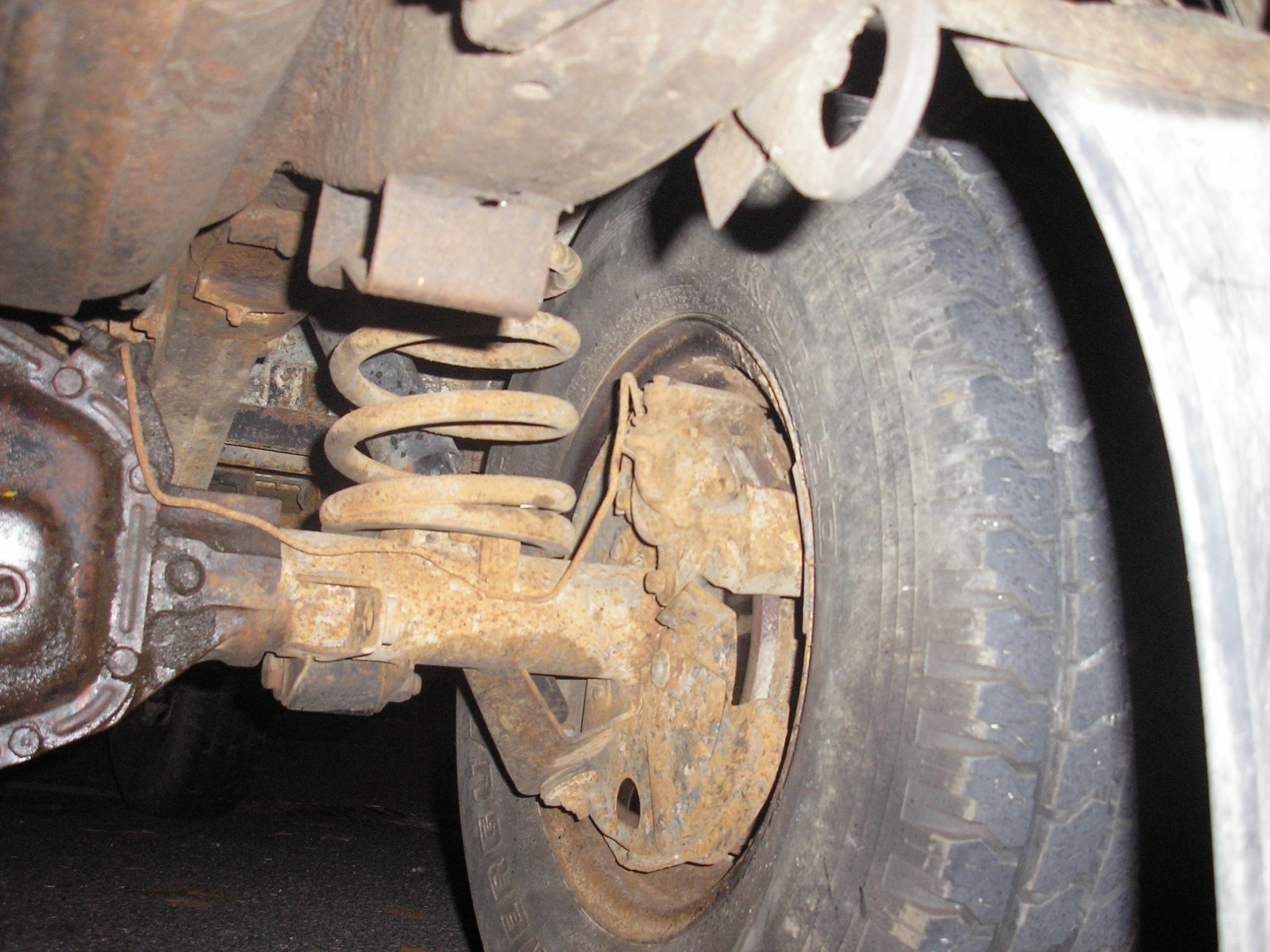

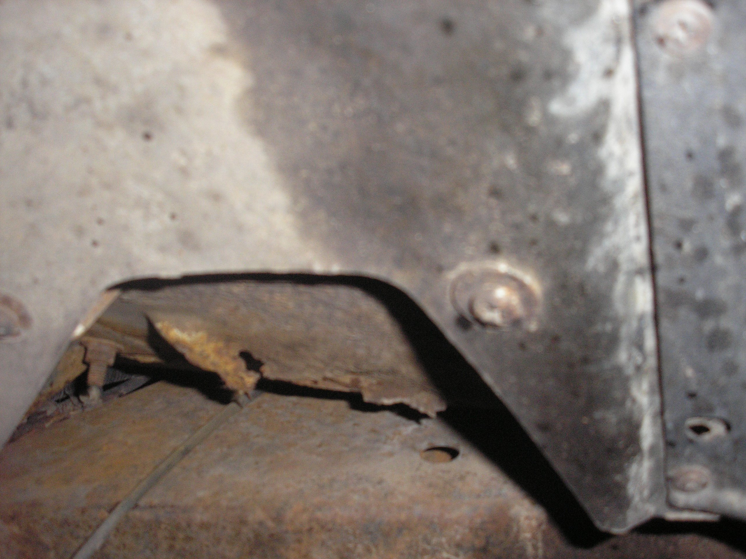

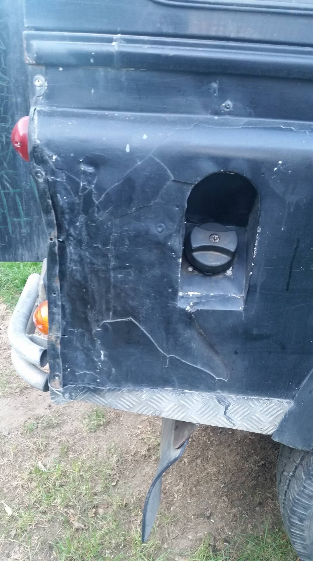

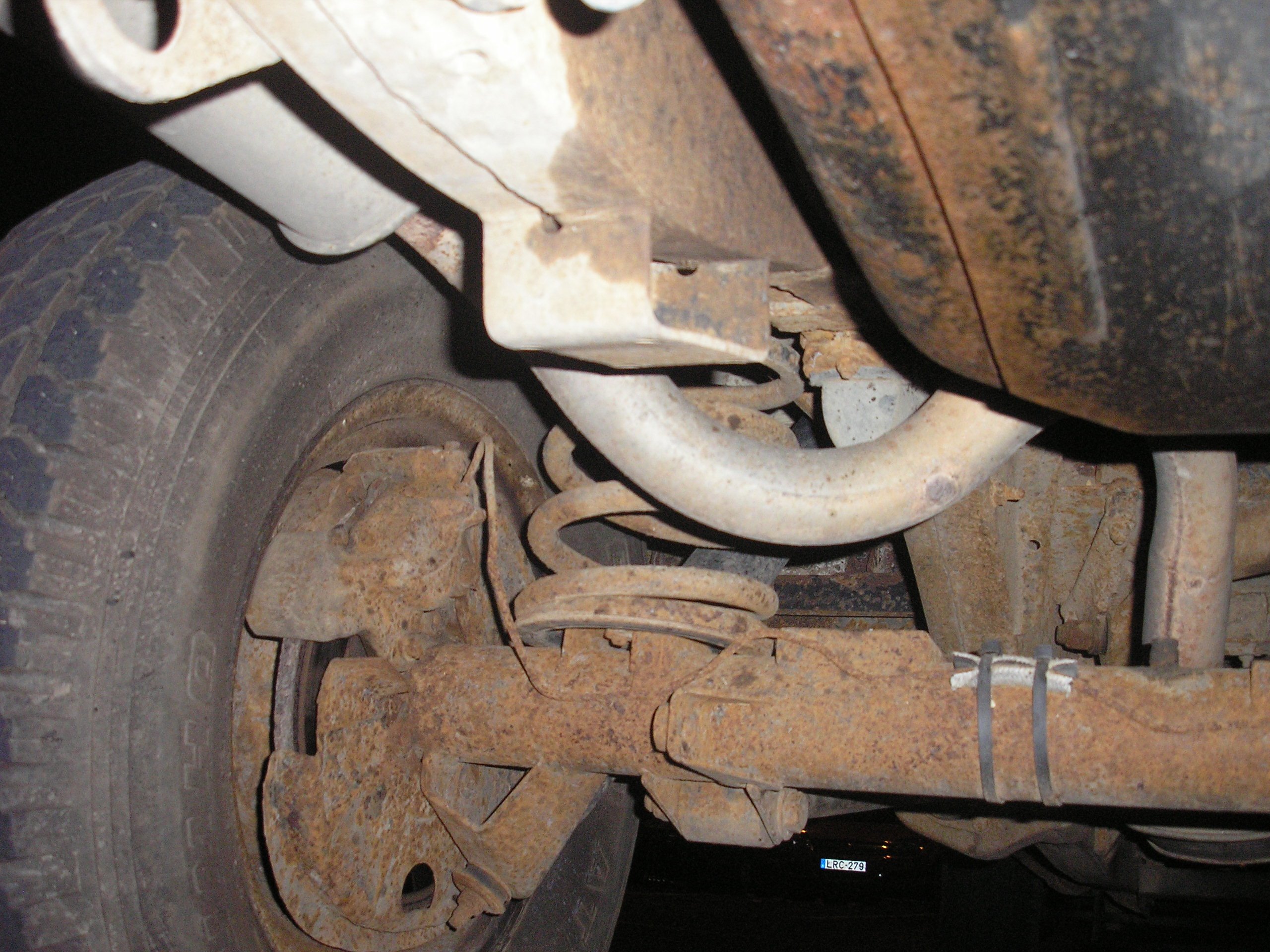

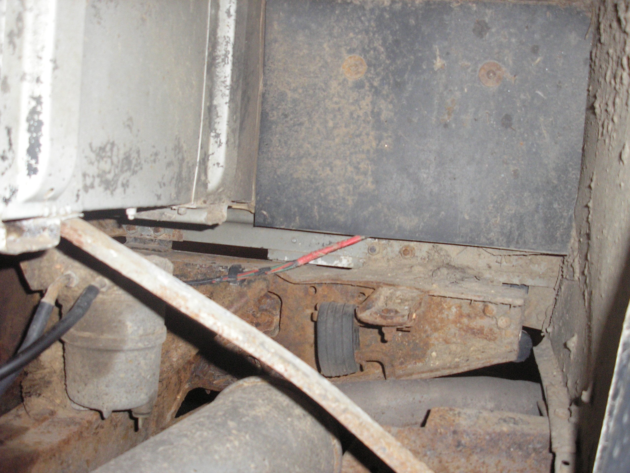

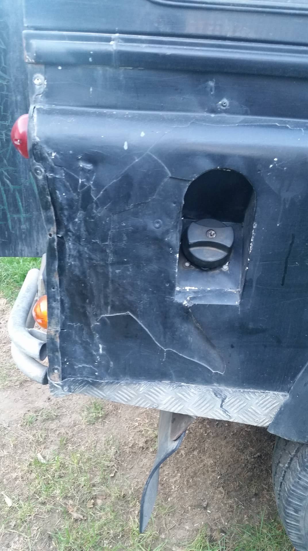

Neblázni, zadní dveře už třeba někdo měnil po nějaké ráně. To co je na zadku trefené a popraskané to je asi "deset" kilo kitu... Zadní crossmember na kterém je slza plech, je asi proto že tam už skoro žádný není. Máš fotky spodku bočních dveří? Komplet GO myslím vše ale opravdu vše rozebrat a pak zase složit, tzn. minimálně 2. roky práce a tak 15000e když si to budeš dělat sám...

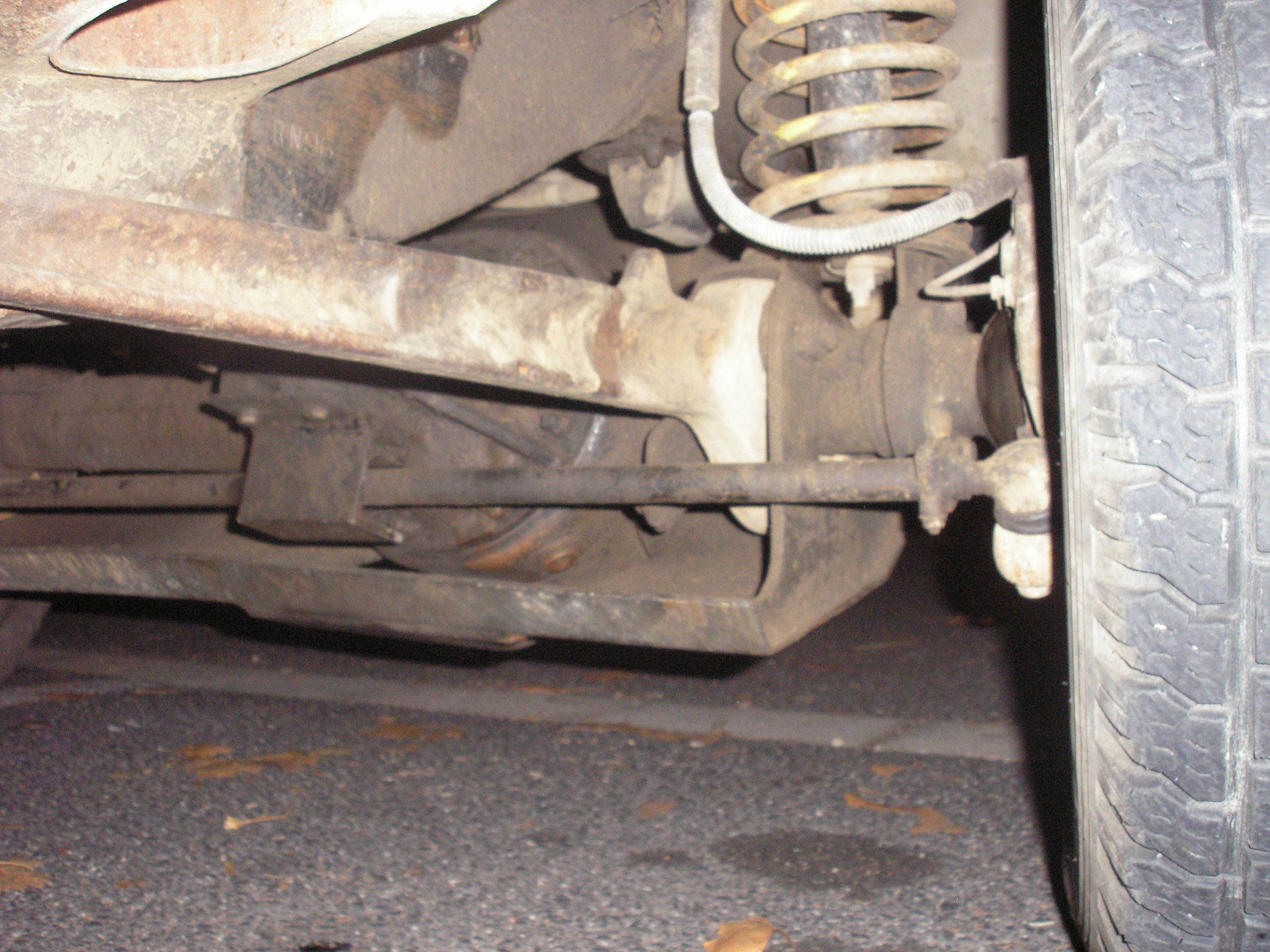

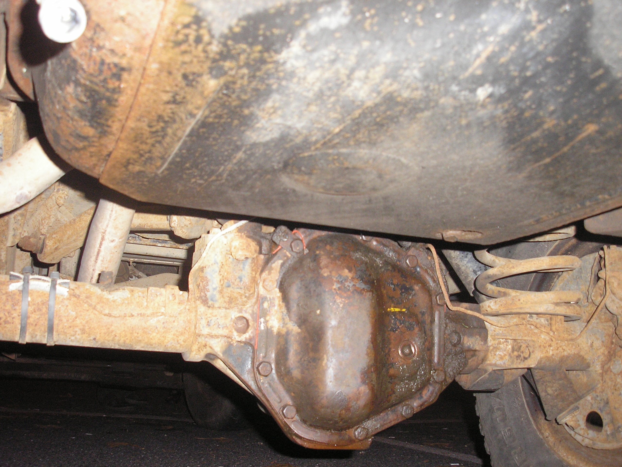

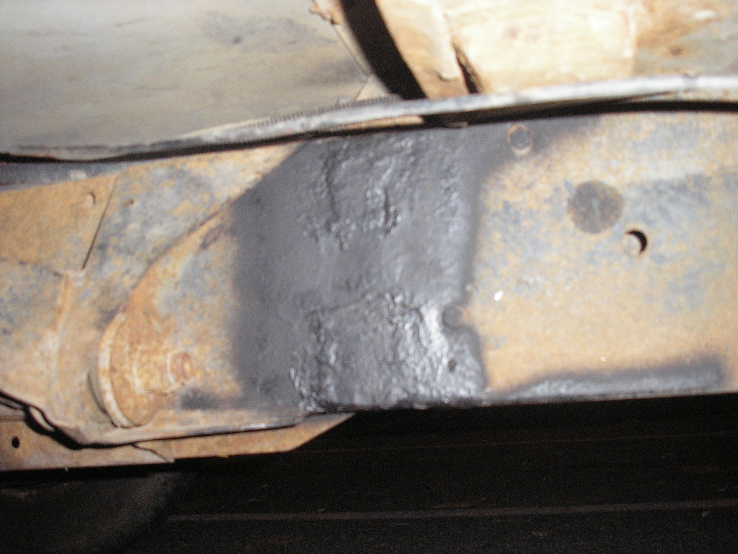

Jestli nejsi automechanik tak do toho budeš muset dát hodně peněz jen za práci,o dílech nemluvě. Tím hodně peněz myslím řády desítek až sta tísíc korun podle toho co budeš chtít nebo muset udělat. Fotka kde se ptáš co bylo opravované na rámu- tam nejspíš byla v rámu díra. Nádrž teče kolem nějakého těsnění nebo je prorezlá. Chybí štít přední brzdy, to asi na stk bude vadit.
Na druhou stranu když koupíš nějakýho Defa za jednou tolik tak stejně nebude v pořádku. Tohle auto budeš muset postavit celý znova, a když ne, tak budeš pozorovat jak se ti rozpadá před očima..
V.
