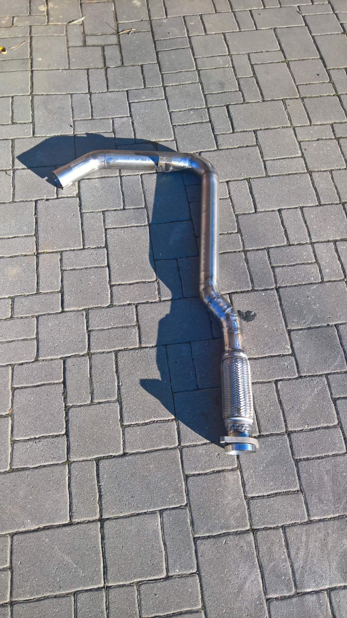

Tak se pochlub nějakou fotečkou a nechal jsi to někde ohybat nebo jsi to dělal s kolen již vyrobených jako stavenici.protož ohnout tu trubku doma nedáš. musíš mít známého na dobré ohýbačce s trnem.

Re: Výroba nerez výfuku
Ahoj nakupil som rury a kolienka z nejakej ceskej stranky... priemer bol 60.2mm a fotky mam len tieto ak tak viac nafotim na aute,)
Pěkně ty
půjdu stejnou cestou ještě se ti zeptám měl jsi tlouštku 1,5mm nebo 2?
Tak vỳfuk hotov
Hezký.. z jaký tloušťky jsi to dělal a na kolik to prosimtě cca vyšlo na matroši?
