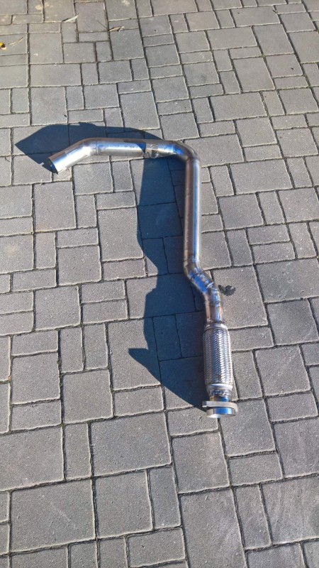

Tak se pochlub nějakou fotečkou a nechal jsi to někde ohybat nebo jsi to dělal s kolen již vyrobených jako stavenici.protož ohnout tu trubku doma nedáš. musíš mít známého na dobré ohýbačce s trnem.
discovery1liptov
Příspěvky: 1220
tel.: +421 911 156 390
auto: Land Rover Defender
Bydliště: Važec
Re: Výroba nerez výfuku
#8 Příspěvek od discovery1liptov » 06 lis 2018 23:00
Ahoj nakupil som rury a kolienka z nejakej ceskej stranky... priemer bol 60.2mm a fotky mam len tieto ak tak viac nafotim na aute,)ObrázekObrázek

#9 Příspěvek od Dušek » 07 lis 2018 05:47
Pěkně ty :shock: půjdu stejnou cestou ještě se ti zeptám měl jsi tlouštku 1,5mm nebo 2?

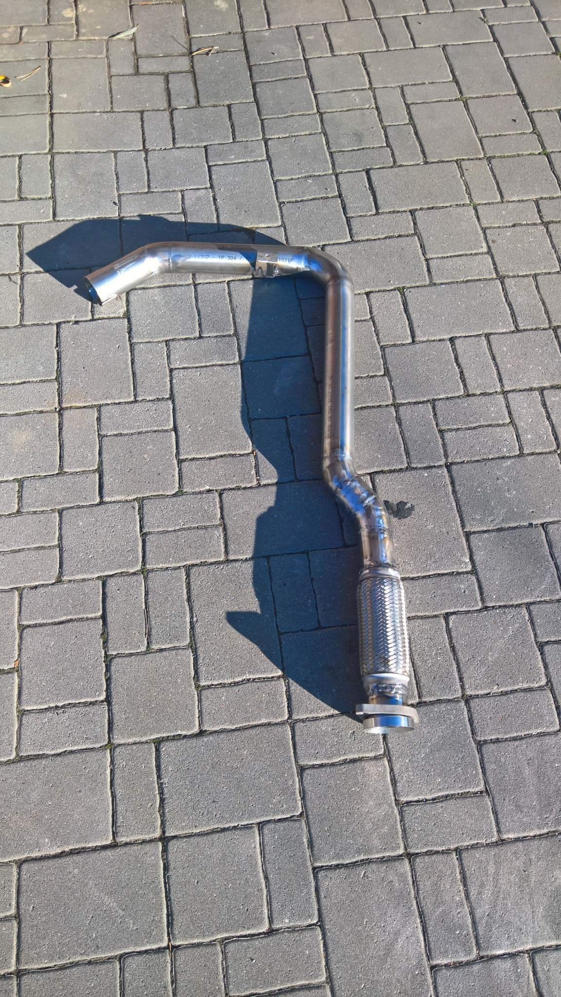

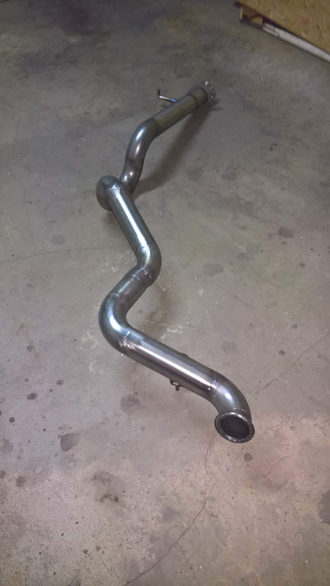

#10 Příspěvek od Dušek » 02 pro 2018 10:34
Tak vỳfuk hotov

#11 Příspěvek od filip91 » 02 pro 2018 11:42
Hezký.. z jaký tloušťky jsi to dělal a na kolik to prosimtě cca vyšlo na matroši?
