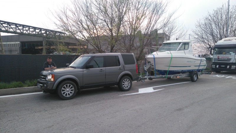

Chlapi!Auto nastartovalo!Ked som prišiel tak bolo na inom mieste a chlapik vravi ze ho preparkoval a vsetko ok..My sme ho este nastartovali ale uz zasa svietia vysrazne smerovky.Chcem vyhodit poistku no v knizke neviem najst ze ktoru.Neviem ci od radosti alebo co.Ktora to je prosim?

Je na vobec nejaka poistka?V najhorsom vyberiem ziarovky.Len som chcel skusit ze ajk vyberiem poistku z vystraznych tak mozno smerovky pojdu.

No. Vymontovali sme všetky smerovkové žiarovky aj na prívese, a tvárime sa nenápadne. Zatial sme prešli 80 km. A máme 70 km od mesta Genova smer Alessandria kde nás čaká riadny ťahák do kopca. Verím že to dá. Motor dostane riadnu skùšku ísť 1400 km vkuse. Myslíte že to dá? Dáme typovačku? Všetkým ďakujeme za rady a podporu. Držte nám palce.

Zatial ideme. Za chvíľu sme pri Vicenze. Zatial sme urazili 450 km, no pri poslednej pauze som zistil že xenóny sú podla všetkého v núdzovom režime. Takže neviem či sa s tým bude dať ísť v noci.
