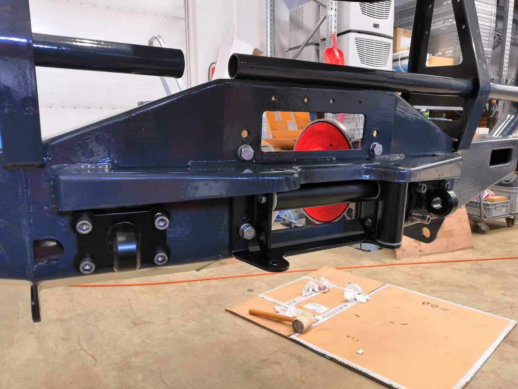

velka vdaka!DanoDEF píše: 13 dub 2019 21:11 Kup si normalne v lepsom zeleziarstve stvorcove matice M10 alebo M12 vojdu oba rozmery. Ja mam M12 a nerezove sruby. Momentalne repasujem moj.
to som potreboval pocut
v kazdom lepsom zeleziarstve mozno ale obehal som vsetky v meste a stvorcove matice mali len v jedno a to M8 no a 10.9 sroby mali tiez az v jednom a tie boli dlhe a nie DIN 933 takze poverim risa v kosiciach...
a krasna robota na navijaku
- Příspěvky: 15258
- tel.: 608 600 360
- auto: D2, Def 130
Re: Navijáky
Ten dotaz byl naprosto správnej, když jsem si kdysi dával domromady Ramsey naviják, tak ty kostky se závitem tam byly v palcové míře, tak jsem se zeptal ve Fabory a sice měli, a dokonce i v nerezi, ale jeden šroubec s matičkou byl asi 450Kč.
Ani jsem se nedivil, že mi to nechtěli říct, kolik to stojí. A metrické tam nevešly, takže nastoupila fréza a ty metrické jsem trošku poupravil.
Re: Navijáky
Neprehanaj 10.9 ja tam mam nerez A2. Nech ti Riso kupi v KE Hornbachu maju stvorcove matice M12 pozink a M12x40 alebo menej podla platne + podlozky v nereze kupi v bamaku. Pripadne M12 v imbuse podla toho ci davas prievlak alebo rolne.
Navijak uz ma 15rokov. Co to ponavijakoval aj nejake buracky ustal ale oxidacia uz dost postupila tak som sa pustil do repasu a nielen navijaku.

Dnes male vyskusanie co ako pasuje.

Re: Navijáky
Budes musiet aj auto napastovat aby to nesvietilo nanom tak, do tej rezanej trubky budes davat tie plastove zaslepky?
LR DEFENDER 110 SW
Re: Navijáky
... Neboj prve blato a...komin píše: 18 dub 2019 21:02 Budes musiet aj auto napastovat aby to nesvietilo nanom tak, do tej rezanej trubky budes davat tie plastove zaslepky?
... Ano plastove.
