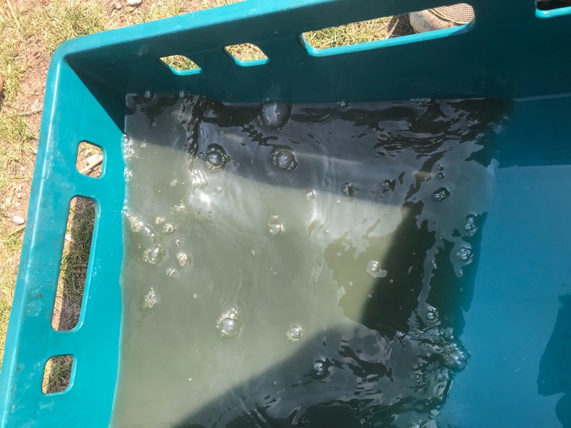

Tak jsem snad chladic rozchodil. Celej den ale celej den jsem to cistil. 3x projizdel, asi 20x proplachoval. Porad z toho slo bahno a Amazonska reka.
Nakonec 2x prolachnul destilkou a dal modrou nemrzku.
Chladic novej bude stejne, ale v klidu se na to pripravim. Kdyz to bude stalo zlobit, vim cim to je. Takhle zanedbanej chladic jsem teda ale jeste nevidel.

#31 Příspěvek od Mira 101 » 24 dub 2019 15:37
Většinou když ho takhle řádně propereš,začne téct,to samo topení......

Ahoj Pavle, hele asi ne vodu to valí jako svina. A při každém vyčištění to chladilo lépe a lépe.
Poslední test byl ale v chladném počasí, tak uvidíme. Ale dával jsem tomu dost napít,a teplota se držela rozume.
Udělám si pak radost s novým chladičem. Ale tedka to snad ještě počká. Musím už na STK a přihlásit to.
