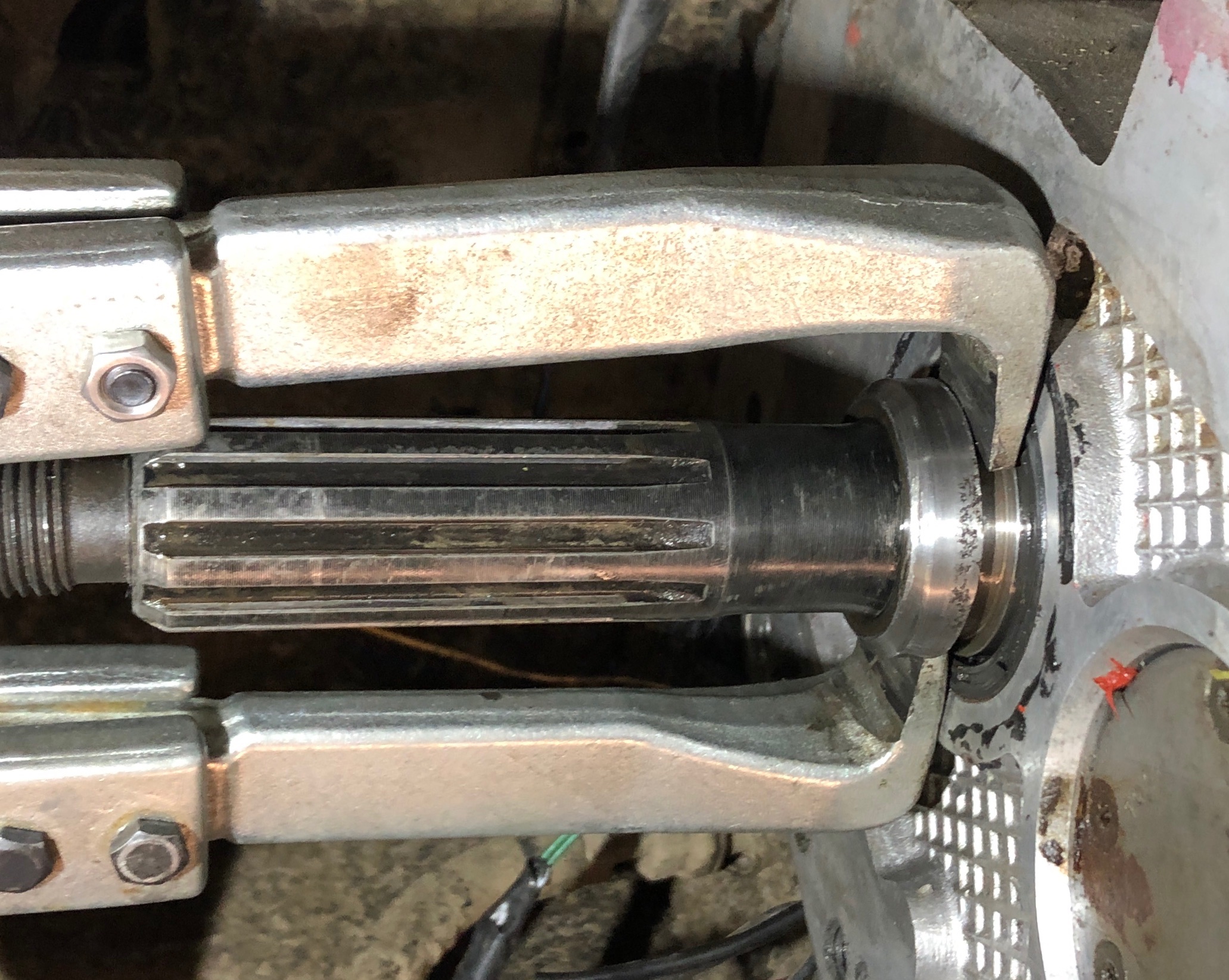

My to před dovolenou rozdělávali hned dvakrát po sobě. Teklo to přes rezatý kroužek, který slouží jako sedla gufer obou převodovek, nalisovaný na výstupní hřídeli z hlavní převodovky. Všechna notoricky známá místa úniku byla ok. Díl za pár halířů. :bandit Stačila lehká koroze (viz foto) a už to teklo jak prase. http://land-rover.eliott.in/cz/e-shop/3 ... c4021.html
