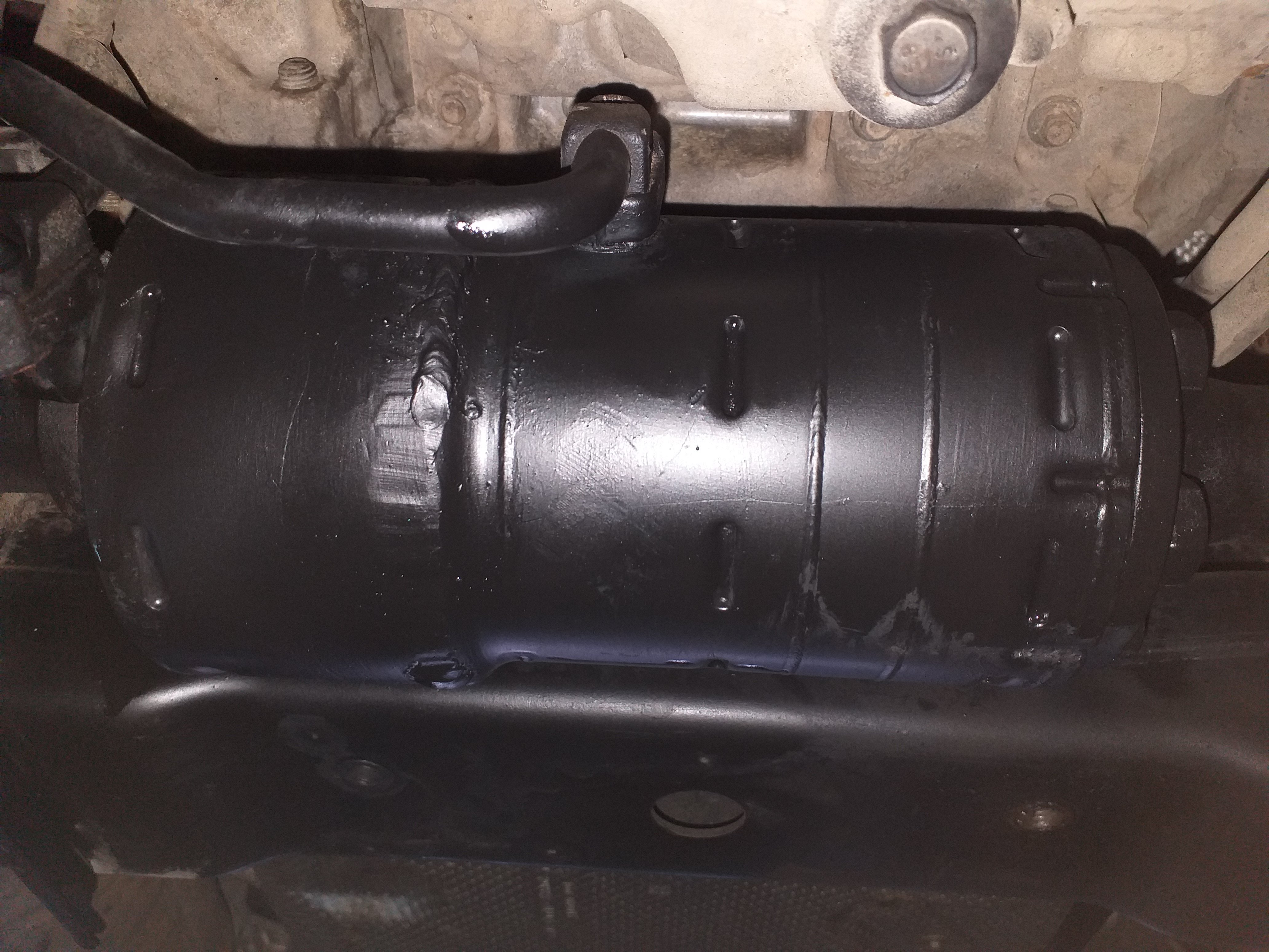

Moj stabik po oprave.
Re: Hydraulicky stabilizátor
Daniel odkiaľ si? Vedel by si to aj mne opraviť ak dám stabilizátor dole?
Da sa zalezi od poskodenia piestnice ci nema velke ryhy.Som z Tv.
Tak to neviem či má ryhy. Podľa oka možno stačí iba pretesnit lebo je od oleja, ale v nádobke nechýba a ani nedolievam
Ja som z He
Ja som z He
