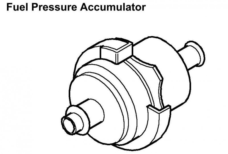

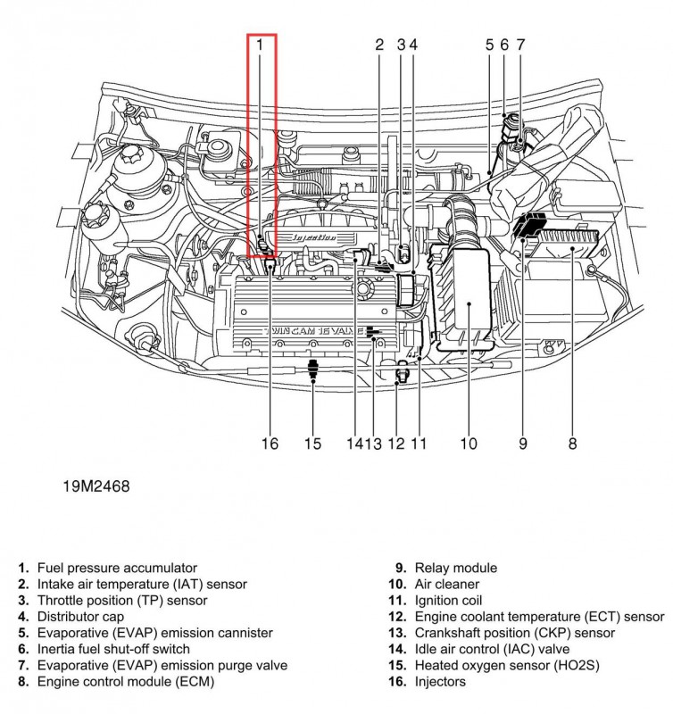

Myslíš todle ?
To je "regulátor" tlaku paliva, i když na téhle pozici slouží pouze pro tlumení tlakových rázů na vstřikovačích a k jejich ztišení. Stejný regulátor je přímo v pumpě v nádrži, tam opradu reguluje tlak v systému.
Jestli Ti spíš nehapruje volnoběžný ventil, na pozici 14.
