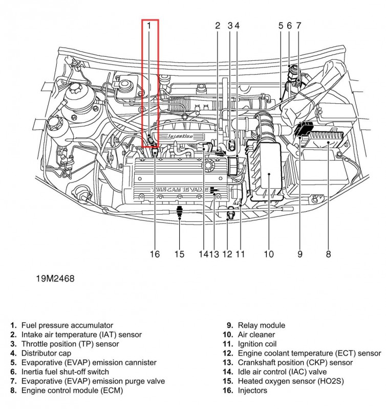

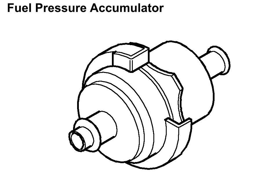

Myslíš todle ?
To je "regulátor" tlaku paliva, i když na téhle pozici slouží pouze pro tlumení tlakových rázů na vstřikovačích a k jejich ztišení. Stejný regulátor je přímo v pumpě v nádrži, tam opradu reguluje tlak v systému.

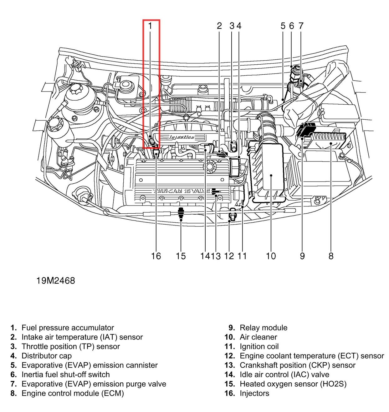

Jestli Ti spíš nehapruje volnoběžný ventil, na pozici 14.

Aha, Ty už si opravdu měnil kde co. Možná sem napiš rovnou seznam dílů co už máš vyměněných, ať to z Tebe nepadá postupně jak bobky z kalhot :-) ECM asi jen tak kus za kus vyměnit nepůjde. Myslím, že jsem zahlídnul v manuálu, že minimálně snímač škrtící klapky nebo volnoběžnýho ventilu se po výměně nastavuje s diagnostikou. A imobilizér je další věc. Ale to Ti snad řekne nějaký místní zkušený jednotkář.
