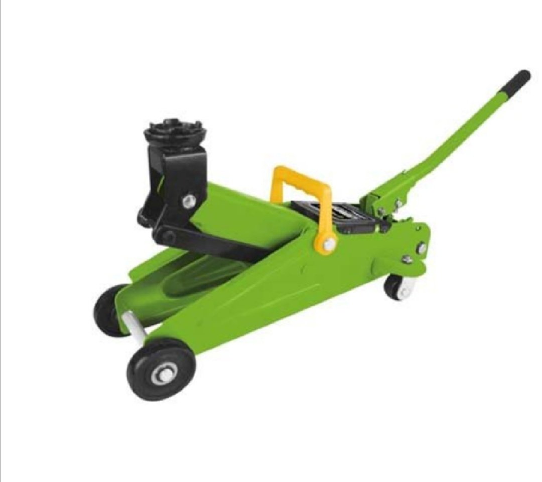

discover
Příspěvky: 909
auto: LR D4
Bydliště: Příbramsko
Re: Hydraulický zvedák
#15 Příspěvek od discover » 14 lis 2019 21:45
kodl80

#16 Příspěvek od kodl80 » 15 lis 2019 20:00
Mam tento na 2t, zadny zazrak, ale Defa zvedam za napravy a je to ok. Za 500,- neni co resit. Kdyz potrebuji pod auto tak tam radeji dam podpery, jistota je jistota :yes
