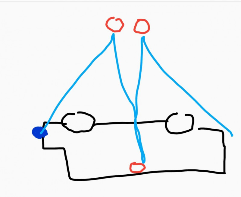

#3 Příspěvek od mr-tomas » 16 úno 2021 14:54
Myslíš takhle?

mr-tomas píše: 16 úno 2021 14:54 Myslíš takhle?
3 na tahání dozadu. Obratít otočený auto by mohly stačit dvě kladky si myslím :mrgreen:

dobra bateria/baterie uplne v pohode utiahnu navijak dostatocne dlho, aby sa na kola postavil. Dve 110Ah bannerky utiahli s prestavkami 3 dlzky lana navijakovania dvojmotoroveho redwinch hornetu. (relativne strma lesna cesta)
pri navijakovani dozadu sa vyuziva znasobenia sily cez kladku. Skratka sa navijak snazi rozrthnut auto a vyhra ta strana kde je kladka ;)

Jsem asi blbej, ale lano se přece není gumové, dostane do bodu kdy se napne, čímž se vymezí všeny vůle a pak se to musí zastavit né?

Jedna kladka je volná - ta přidělaná k zadní části auta, ostatní jsou pevné. Takže je to přesně tak, jak je to popsané v tom video a jak píše Teslo.

Hlavně mi ukažte někoho, kdo sebou vozí 3 kladky.... A z toho jednu osmi až desetitunovou, aby ten zadní tah dala...

Pozor,ne vždy kladka násobí sílu,musí být správně zapojena do systému,jinak pouze obrací směr 😉

ondra D3 píše: 16 úno 2021 20:10 Pozor,ne vždy kladka násobí sílu,musí být správně zapojena do systému,jinak pouze obrací směr 😉
Zde ale ta třetí právě násobí...
