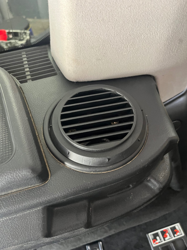

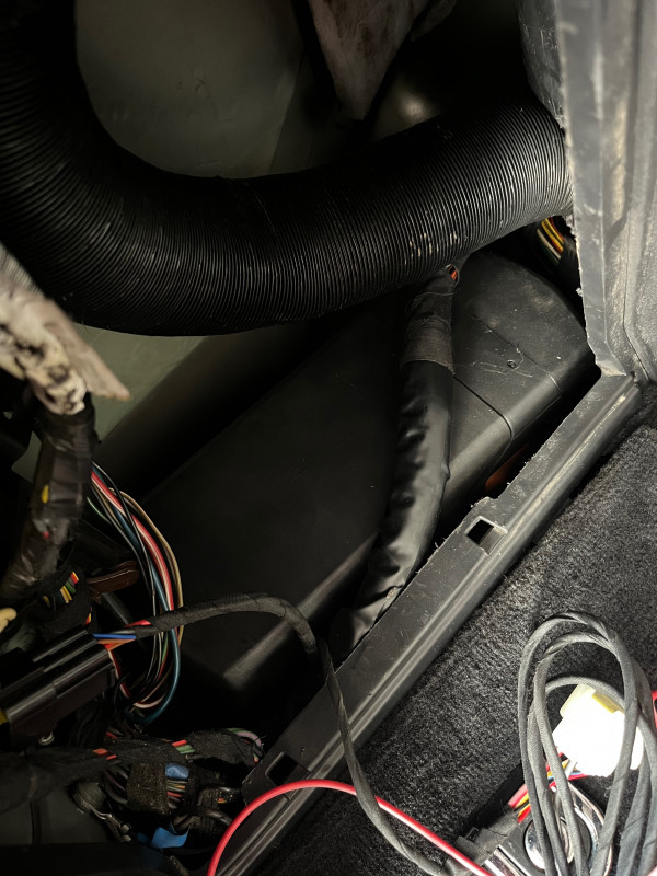

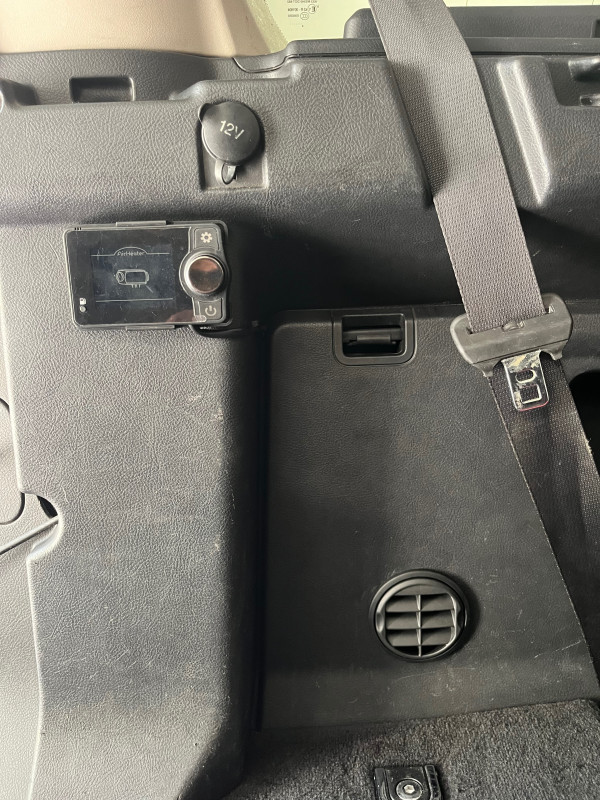

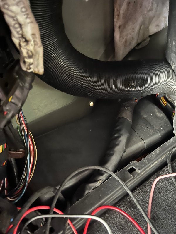

Jeste dodelavam vydech do cup holderu a nasavani do "dvirek". Nechce se mi tam vejit kapsa se sitkou pred rouru vydechu. Musel jsem ji predsadit, snad to pujde. Vam se to veslo v pohode? Nebo nejake jine reseni?

Re: Horkovzdušné topení - dodatečná montáž do D III
#196 Příspěvek od Martin_Černý » před 34 minutami
Taky nam tam pribylo.
