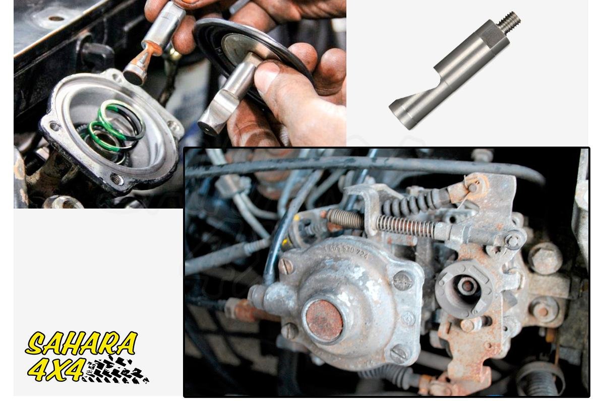

V tom čerpadle bude sajrajt a bude to treba od vrchu rozobrať a vyčistiť. Na demontáž si vyrobiť celkom jednoduchý prípravok a rozvodov sa nemusíš ani chytiť. Demontáž čerpadlá je tak otázka cca 15 minút. Inak pre začiatok zhod membránu zhora kde je boost pin. Zrkadielko pozri do vnútra a keď rukov dáš plný plyn tak musí vyskočiť taky kolík ktorý tlači na šikminu boost pinu. Pokiaľ nevyskoci máš to 100 percent zatuhnute.

Díky pánové! Tak to mám hned lepší náladu! :yes Zkusím to teda nějak zkusit rozchodit. My to s klukama na firmě, když jsme ještě dělávali i Lanďáky nikdy neřešili. Tak je to pro mě nová věc. Jak na to vlítnu, podám report. :time Jako první zkusím sundat tu membránu viz obrázek... A uvidíme.
