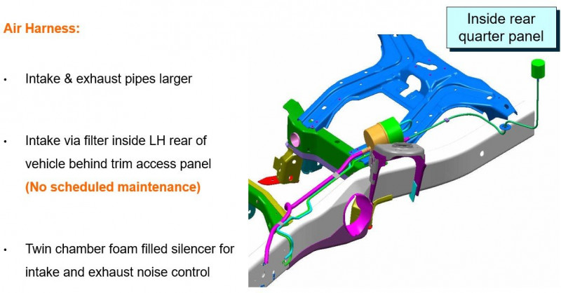

Re: Vzduchový kompresor trable
Co je příčinou Ti neřeknu, to bud emuset někdo obeznámenější, ale tady máš aspoň sestavu komponent vzduchového odpružení. Minimálně je tam primární vstupní filtr za levým světlem - poz.9. popř. ještě tlumič hluku na poz.7
Ten filter asi není za světlem, ale přístupný zevnitř z boku kufru
Děkuji, filtr jsem našel, je vzadu v té boční kapse v kufru, zítra se na něho podívám, po vícerém spuštění kompresoru se náhodně chytl a auto zvednul, ale po 5-10 vteřinách se jinak kompresor vypne, už jsem z toho podvozku skoro mimo...
