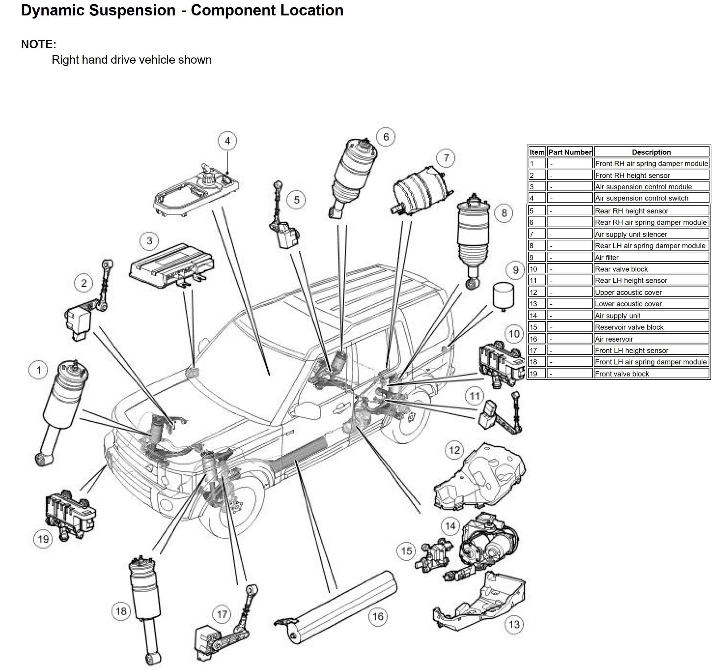

#5 Příspěvek od Tazik1992 » 25 kvě 2023 17:53
kid píše: 25 kvě 2023 16:18 Jinak mám nový kompresor, ten vzduchový filtr je v něm nový (pokud je to ta sušička vzduchu), nebo tam je ještě nějaký jiný?
Co je příčinou Ti neřeknu, to bud emuset někdo obeznámenější, ale tady máš aspoň sestavu komponent vzduchového odpružení. Minimálně je tam primární vstupní filtr za levým světlem - poz.9. popř. ještě tlumič hluku na poz.7

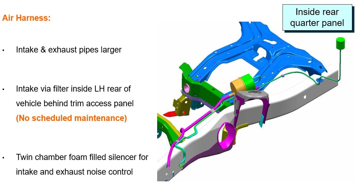

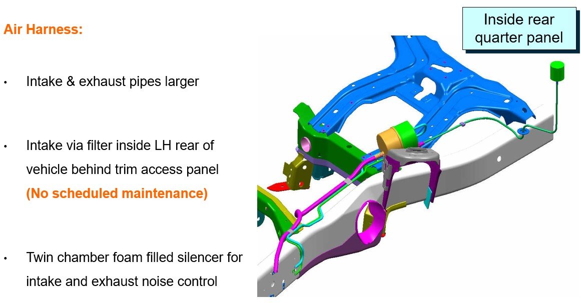

Re: Vzduchový kompresor trable
#6 Příspěvek od Tazik1992 » 25 kvě 2023 18:05
Ten filter asi není za světlem, ale přístupný zevnitř z boku kufru

#7 Příspěvek od kid » 25 kvě 2023 21:03
Děkuji, filtr jsem našel, je vzadu v té boční kapse v kufru, zítra se na něho podívám, po vícerém spuštění kompresoru se náhodně chytl a auto zvednul, ale po 5-10 vteřinách se jinak kompresor vypne, už jsem z toho podvozku skoro mimo...
