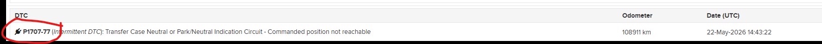

na našem D.Sport (D180, 2020, 109 tis.km, servis jen Dajbych autorizák dle ser. knihy) došlo k následující situaci: Jízda, zastavení - zařazení P, motor běží, řadíme D (pak R) pokus o rozjezd a... Nic, jen motor do otáček a chybové hlášení o převodovce. Vyřadit do N šlo. Odtah na servis, načtení diagnostiky:
P1707-77 (Intermittent DTC) Transfer Case Neutral or Park/Neutral Indication Circuit – Commanded position not reachable
Přehrání sw převodovky a vrácení zpět, že se to dál chovalo slušně. To se chovalo 3 týdny a po cca 600? km se opakuje situace - poloha P, znovu pokus o rozjezd a zase chyba. Po 15 min auto normálně odjelo a ani žádná chybová hláška nezůstala na displeji. Dajbych navrhuje, abych se objednal ke specialistům - ale kam?

Která jednotka píše tu chybu?

měl by to být řídící modul převodovky, alespoň tak to popsal v mailu servis.
