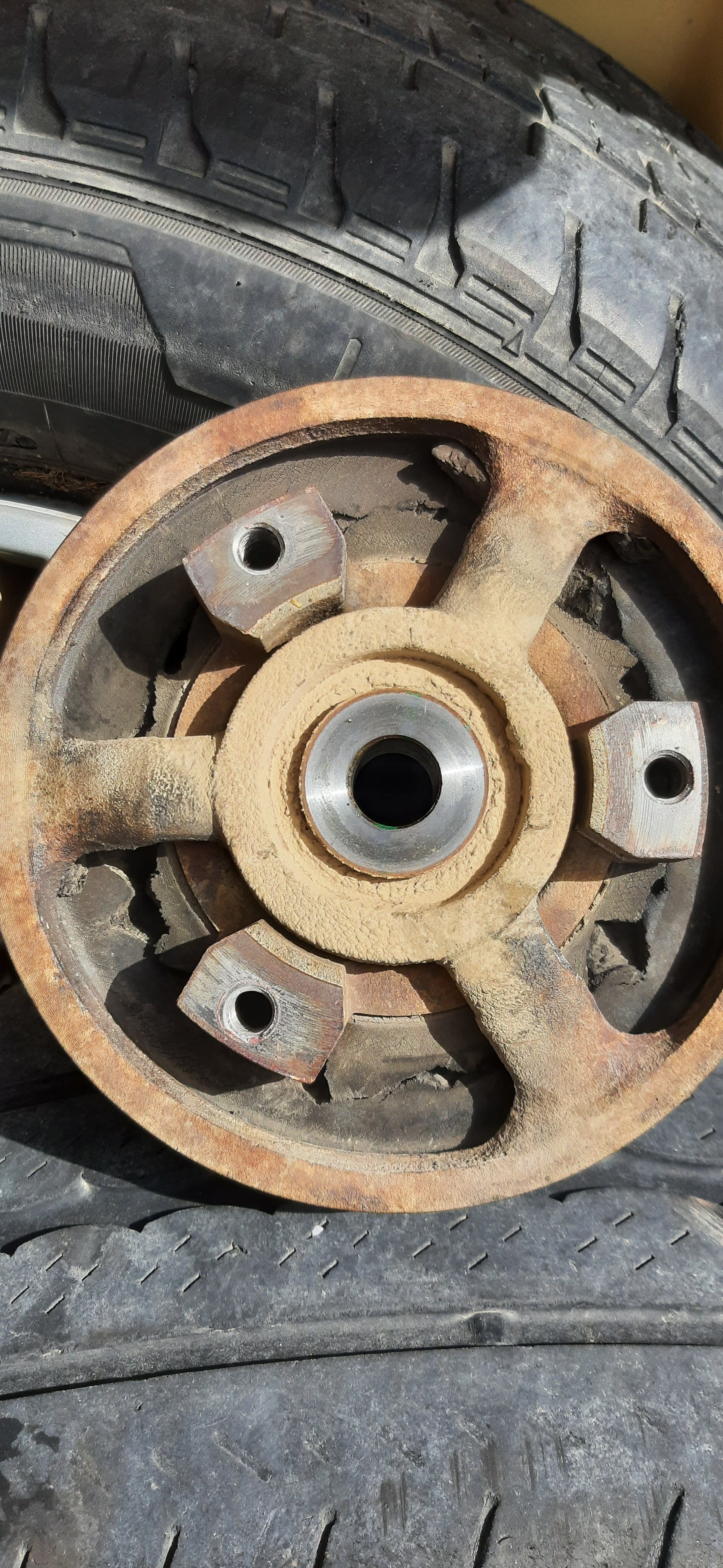

#1505 Příspěvek od fugín » dnes, 05:48
Pořád se něco děje,tohle jsem si přivezl z Bosny
