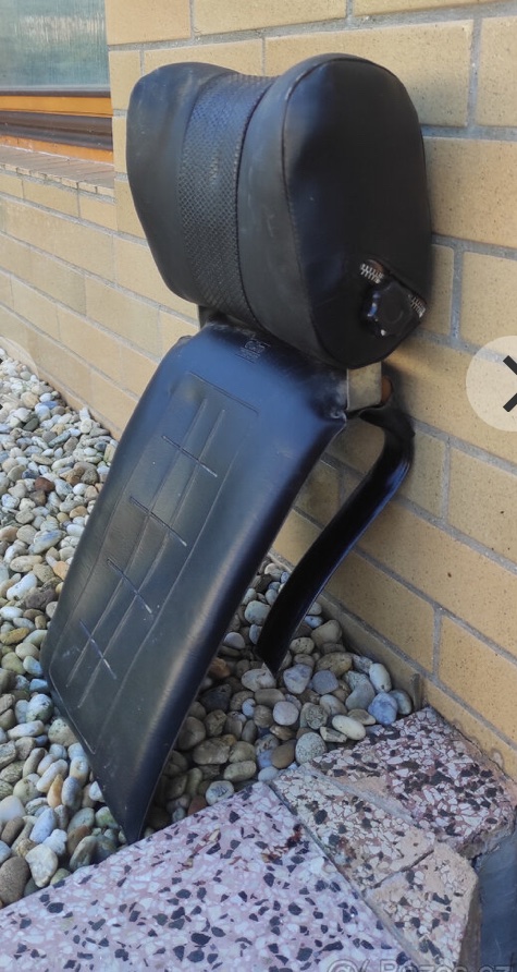

Zdravím, prosím nemáte někdo tip nebo zkušenosti s nějakými lepšími sedadly do 300tdi, co jsou dát bez úprav místo aktuálních? Jde mi o to, aby měly zvýšená záda a opěrky...častěji teď vozím v autě děti co už sedí na podsedácích, a ta aktuální lavice se nejeví úplně ideálně. Jsem líný a levý tam něco vrtat a řezat, tj. sedadla z pumy nejsou řešení kvůli podběhům a uchycení. Na netu (britpart apod) jsem našel jen vyšší sedadla na serie, resp. "předdefendr" a z popisu dílů nebylo poznat, jestli to sedí i do 300tdi. Díky moc
kodl80
Příspěvky: 1075
tel.: 722948212
auto: Def a RR L322
Bydliště: Liberecky kraj
Re: Rychlo dotazy
#1007 Příspěvek od kodl80 » 29 lis 2023 21:40
Treba neco takoveho, delaji i jine, lepsi ale funguji stejne, mam je v Defikovi, trochu jine, ale princip stejny :yes

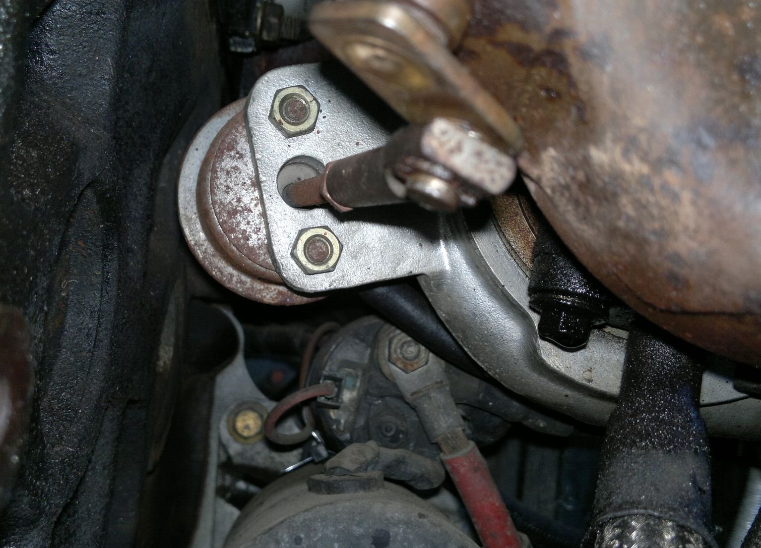

#1016 Příspěvek od Tazik1992 » 28 led 2024 23:31
Prosim Vás, s táhlem aktuátoru turba na 300vce se má dát normálně hýbat ? Myslím jako v nenastartovaném stavu hýbat rukou (bez odpojení od lopatek)...
Sloužim lidu! :-)
Příspěvky: 5132
Re: Rychlo dotazy
#1017 Příspěvek od DanoDEF » 29 led 2024 10:15
Neviem ako u 300tdi ale u Td5 s pouzitim urcitej sily ano.
Kyanid Sodný
Příspěvky: 410
Re: Rychlo dotazy
#1018 Příspěvek od Kyanid Sodný » 29 led 2024 11:04
V tom tlakovým pístu-válci je pružina, -musíš bejt silnej a tu pružinu přetlačit :mrgreen:

Jen rukou to moc nepujde, protoze to proste nejde dobre chytit. Ale kdyz to chytnes klestema, tak by to jit melo.
Tazik1992
Příspěvky: 1429
tel.: 602875958
auto: Defík
Bydliště: Holýšov,Kaznějov
Re: Rychlo dotazy
#1020 Příspěvek od Tazik1992 » 29 led 2024 19:19
Děkuji pánové. Usuzuju tedy, že když je přívod tlakového vzduchu do pístku zezadu, tak k přemožení pružiny bude potřeba pohyb dopředu. To by za malé sikovky mohlo jít. Nebo zkusim fouknout do toho pístku. Na to, že by tu pružinu mělo přetlačit něco mále přes 1Bar mi to přijde dost tuhý.
