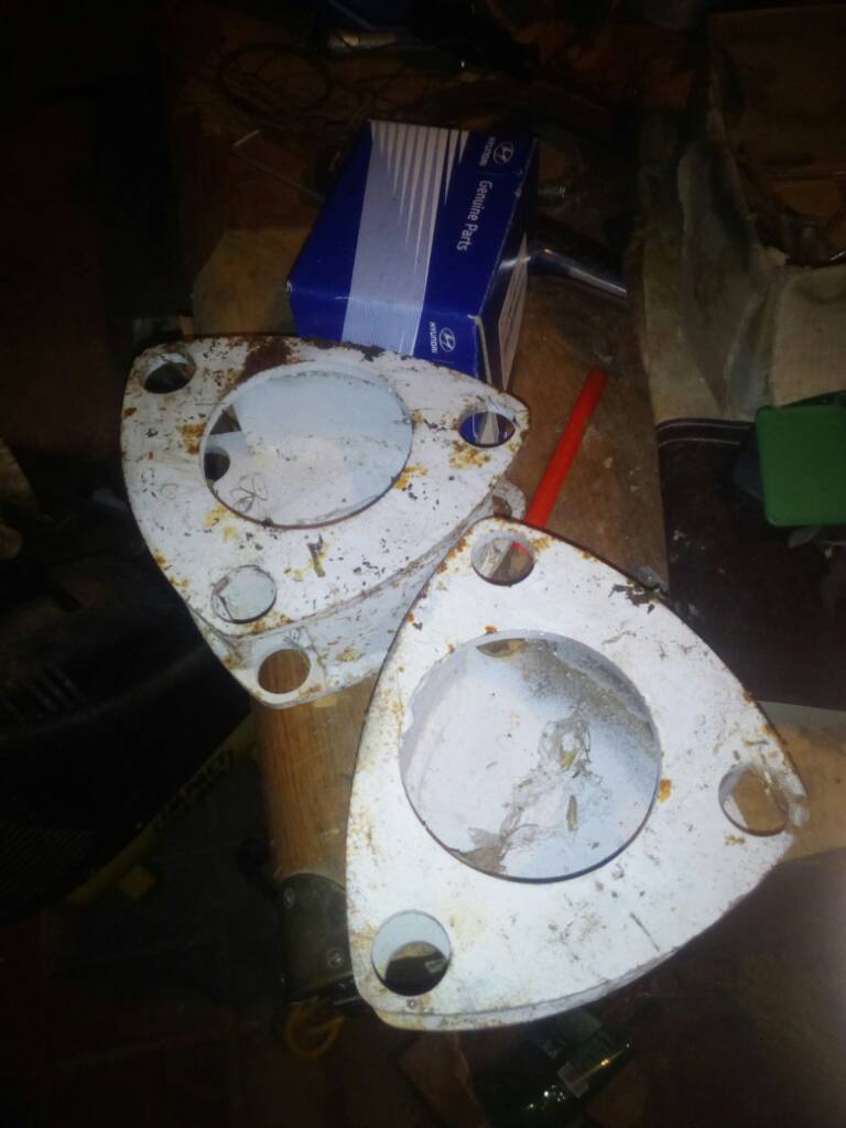

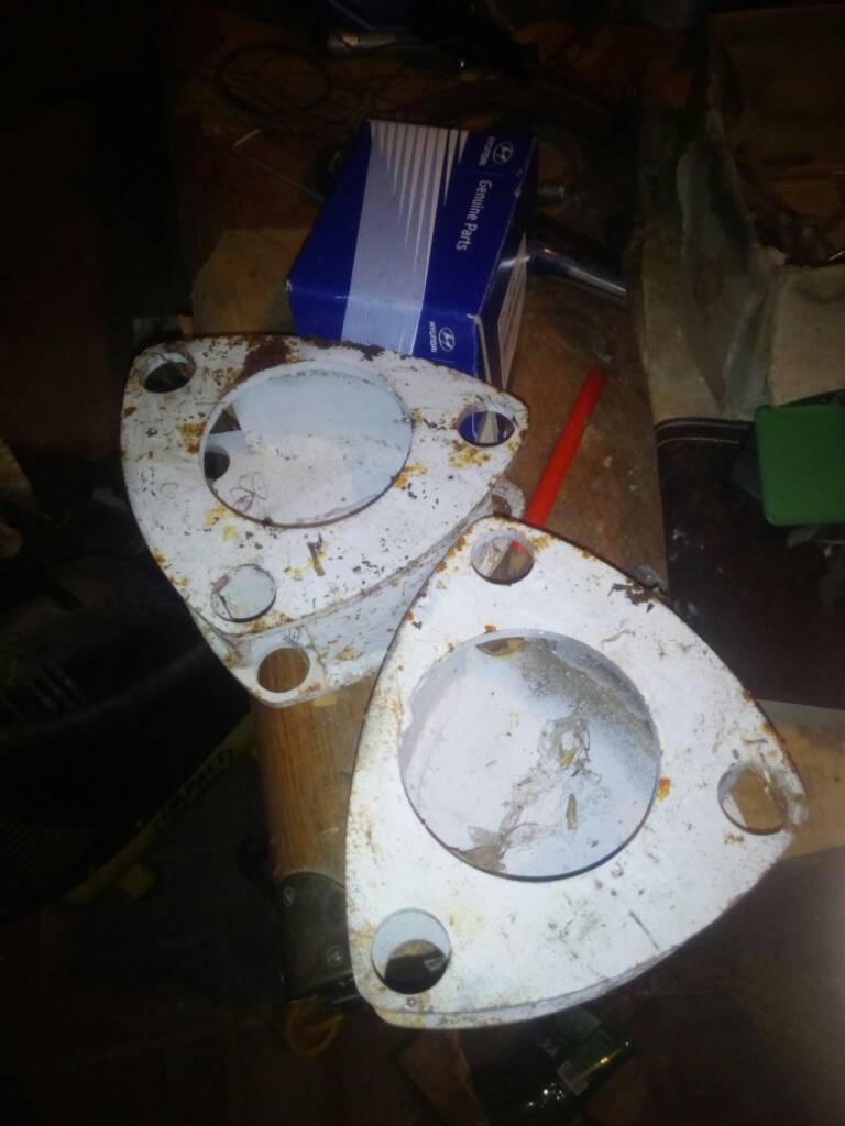

Náhodou nemá někdo schovaný ve skříni, šuplíku, nebo nevyrábí stále podložky na zvednutí Free1?
Další dotaz někde ze začátku jsem četl, že se musí nějak zvětšovat otvory vpředu v podběhu na řízení je to fakt, nebo kec. :?:

Je to kvůli tyčí řízení,na jednom free jsem zvedal ó 5 a nemusel.U druhého ó 6 a jen sem zvětšil otvor směrem k nosníku..cca řez 4x4cm
Freelander 1 2,0 TD4 rv.02,zvednuto 5cm, rozšířeno,225/80/16,zahrádka,CB aktuálně se pracuje na barvě RAPTOR Black

Romus píše: 08 pro 2017 13:46 Náhodou nemá někdo schovaný ve skříni, šuplíku, nebo nevyrábí stále podložky na zvednutí Free1?
Par jich ještě mám. Jestli chceš tak mi posli SZ.

Tak ostali mi doma podložky na predok freečka . Len sa mi valaju doma .. dam ich za 20e :)

aj mne zostali predné+ šroby na odklon...50€

Ahojte, náhodou někdo doma nenajde rozšiřovací podložky na Free 1, r.v. 1998?
Děkuji Roman.

To by me mozna zajimalo, jak moc slozity je to zvednout? Sice to vubec nepotrebuju, ale kdyz uz jsem na tom aute krom motoru a altiku mel vsechno v ruce, tak bych si s tim mozna pohral jen tak pro srandu :-)

Čau. Je to v tomhle vlákně dost podrobně popsány a několikrát :-)
Kdybych to mel shrnout tak asi jedno odpoledne na zvedáků a finančně asi tak 4 tis. se vším všudy včetně seřízení geometrie s šroubů na odklony a drobnosti jako je WD40 apod.

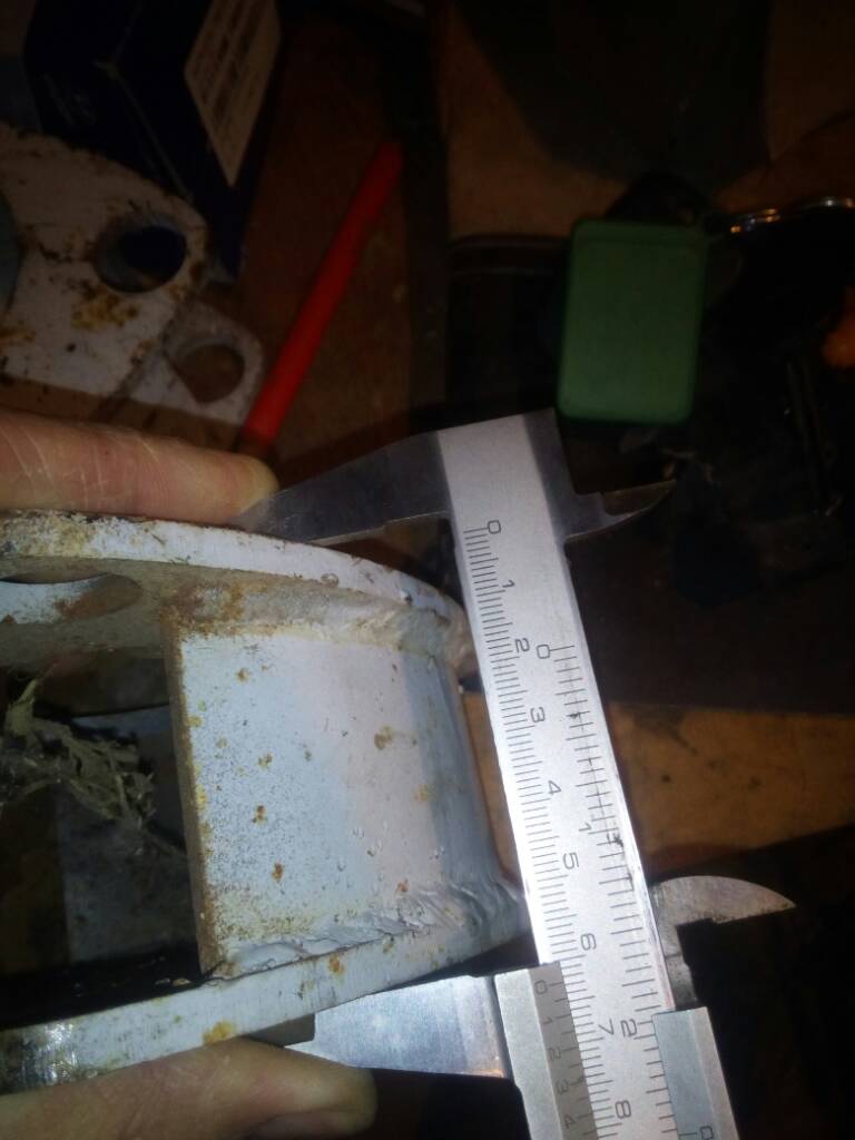

timjanda
Příspěvky: 17
Registrován: 20 říj 2016 21:32
Re: F1 Zvednutí a úpravy Freelandera do terénu
#1230 Příspěvek od timjanda » 20 úno 2018 12:01
Macejky máš ještě nějaké podložky ? Diky
macejky1
Příspěvky: 2222
tel.: 736245909
auto: EX Freelander, RRC
Bydliště: Trebíc
#1231 Příspěvek od macejky1 » 20 úno 2018 16:17
timjanda píše: 20 úno 2018 12:01 Macejky máš ještě nějaké podložky ? Diky
Ano mám.
Když tak pošli SZ.

ked som dal podložky tak predné poloosi zacali triasť ...islo hlavne o vnutorný klb...len,že ked som dal nové komplet tak sice trochu menej ale trasie to stale....to asi nebude ok ?

To je nějaký divný. Jak mas ty podložky vysoký?
Jestli pod 55mm a jsou správně namontovány tak by to nic dělat nemělo a na minimálně stovce aut po Evropě to nic nedělá. Chyba bude někde jinde, geometrie, silentbloky ramen nebo motoru (převodovky), nacnute klouby nebo tak něco ......
Fakt nevím takhle na dálku ale slysim o něčem takovém poprvé.

su to 50 mm(resp 52?)...ked som tam mal stare poloosi tak to robilo dost(bez podložiek to bolo ok...až po yvýšení to začalo) ...teraz ked su nove poloosi tak to robi menej,,,..robi to len ked pridávam a len pri určitej rýchlosti...ked pri tej rýchlosti nepridávam tak nič..preto si myslím ,že je to od niečoho čo sa toči...všetko ostatne vyzerá ok

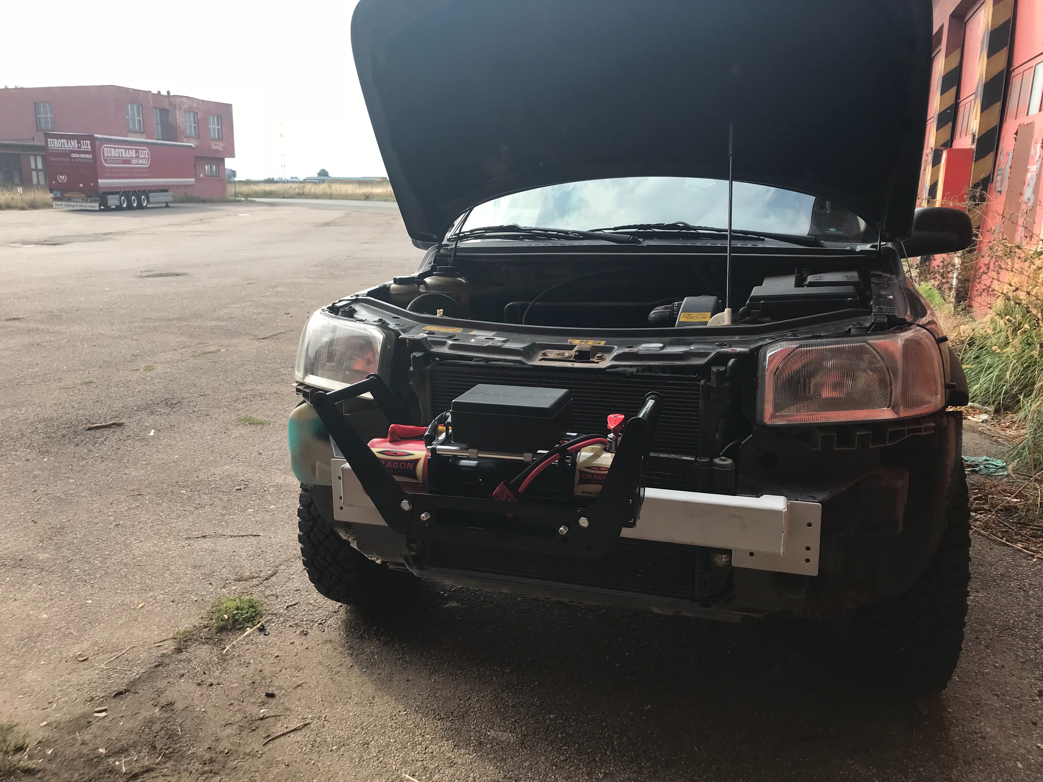

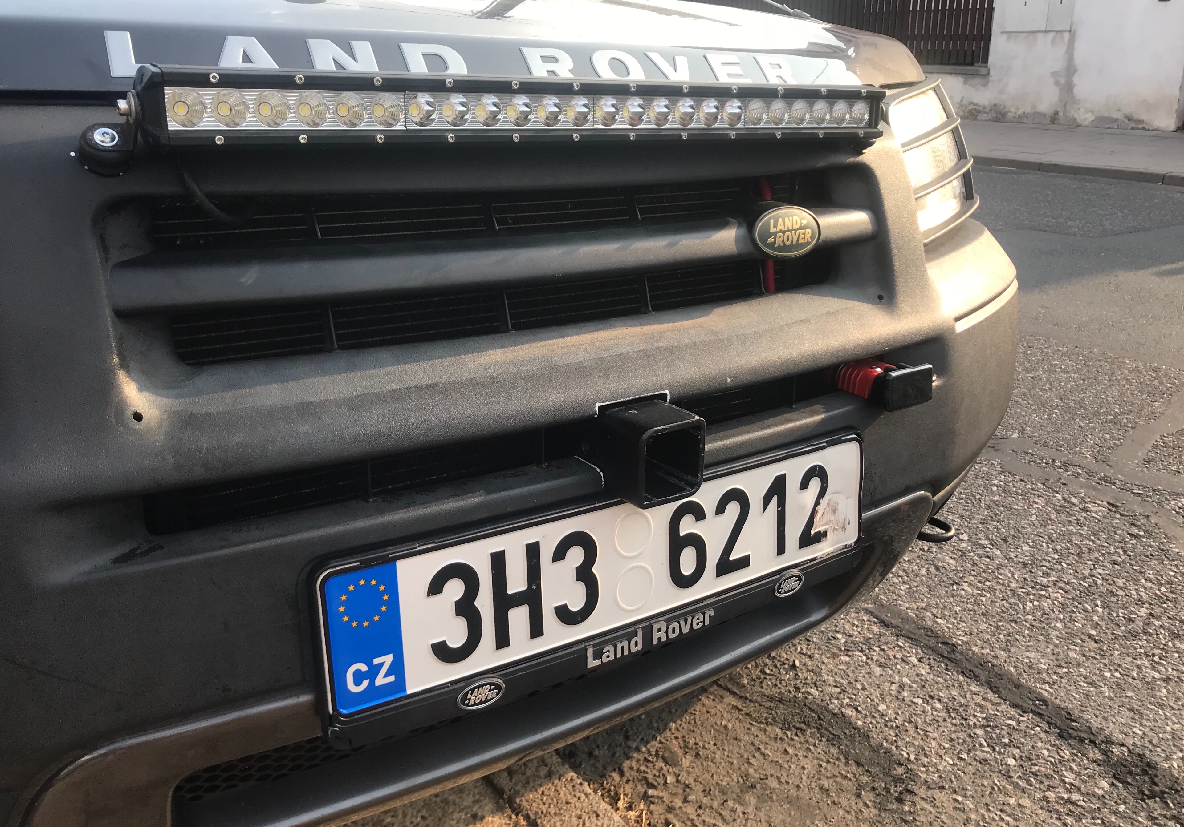

#1238 Příspěvek od timjanda » 30 říj 2018 15:58

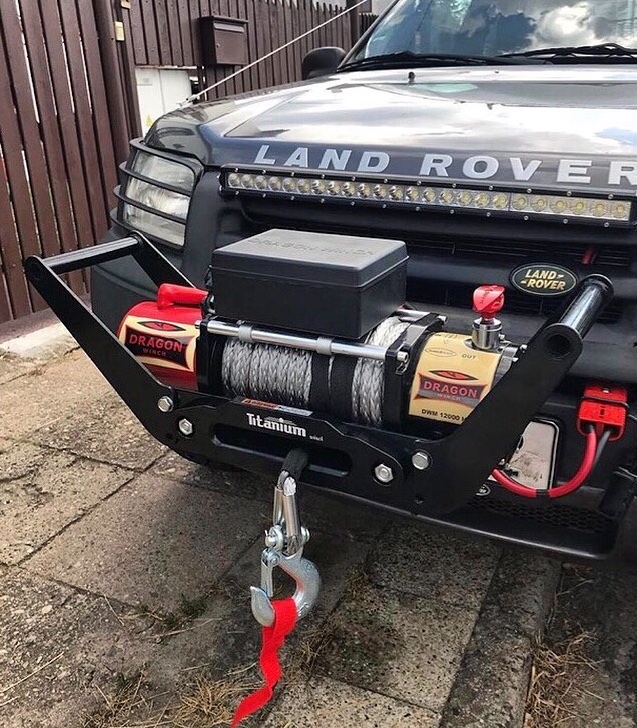

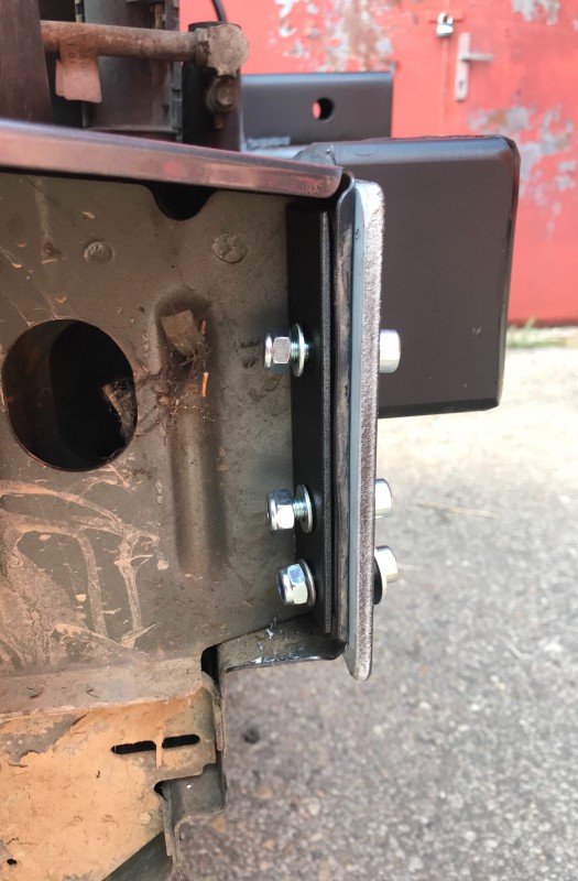

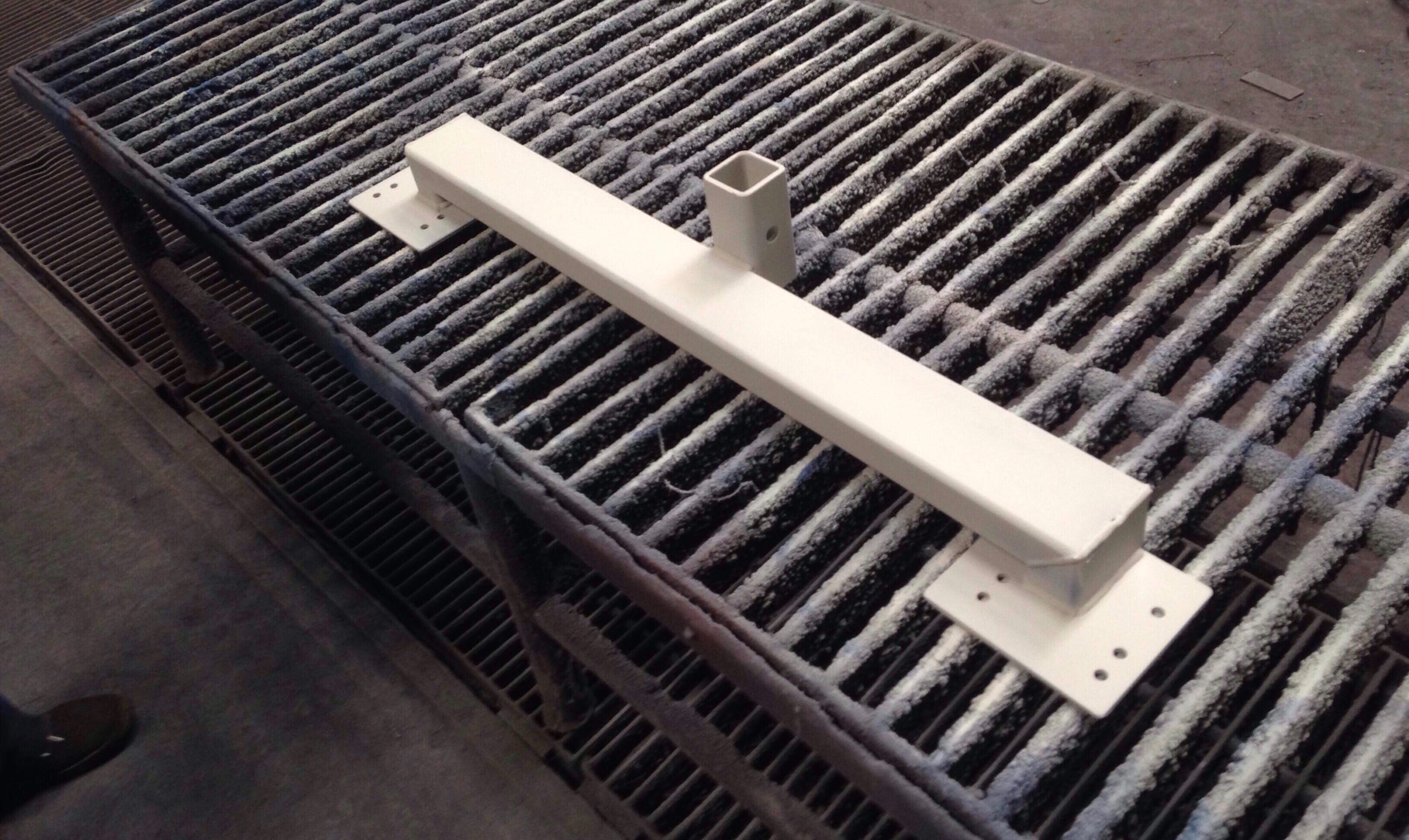

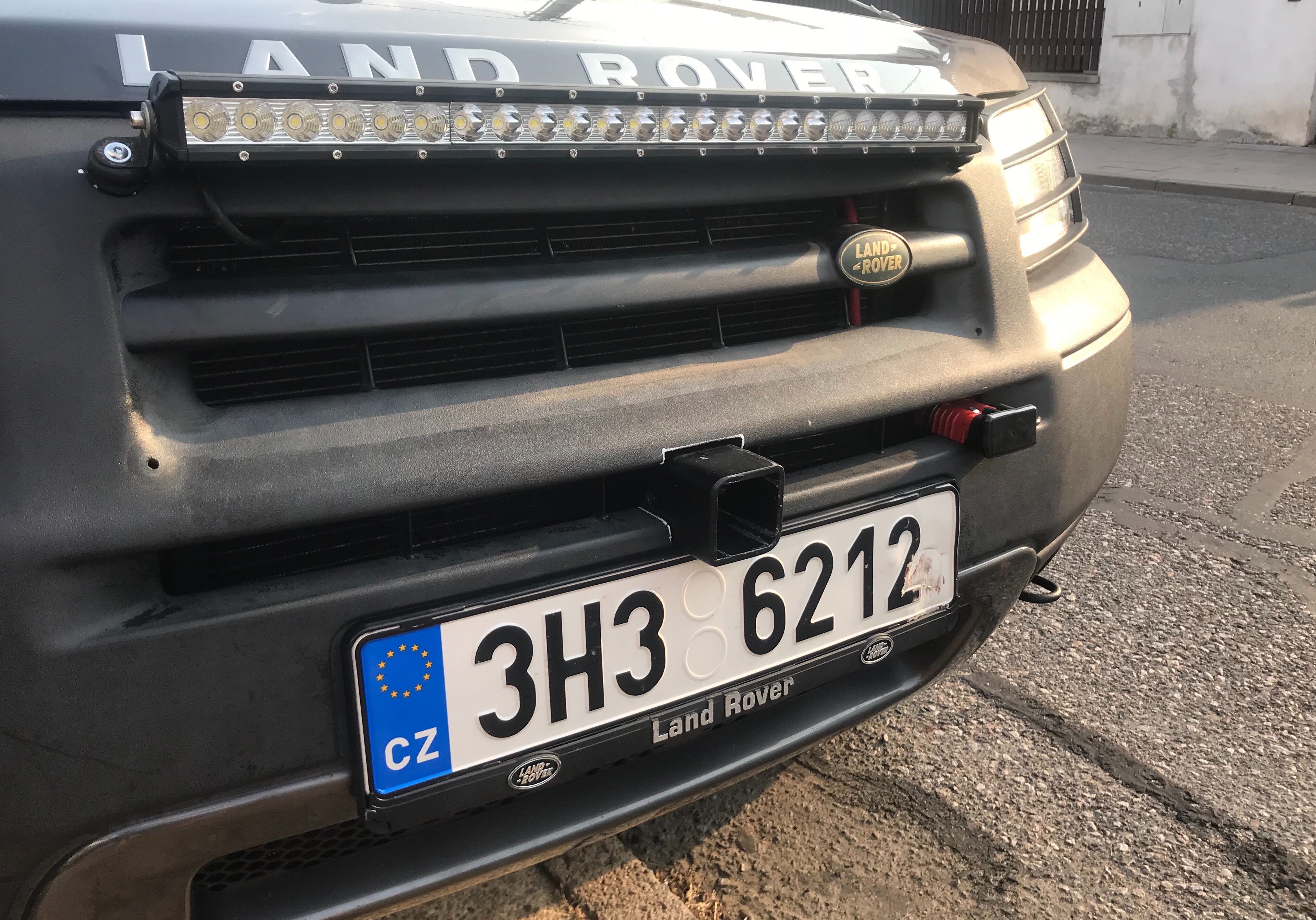

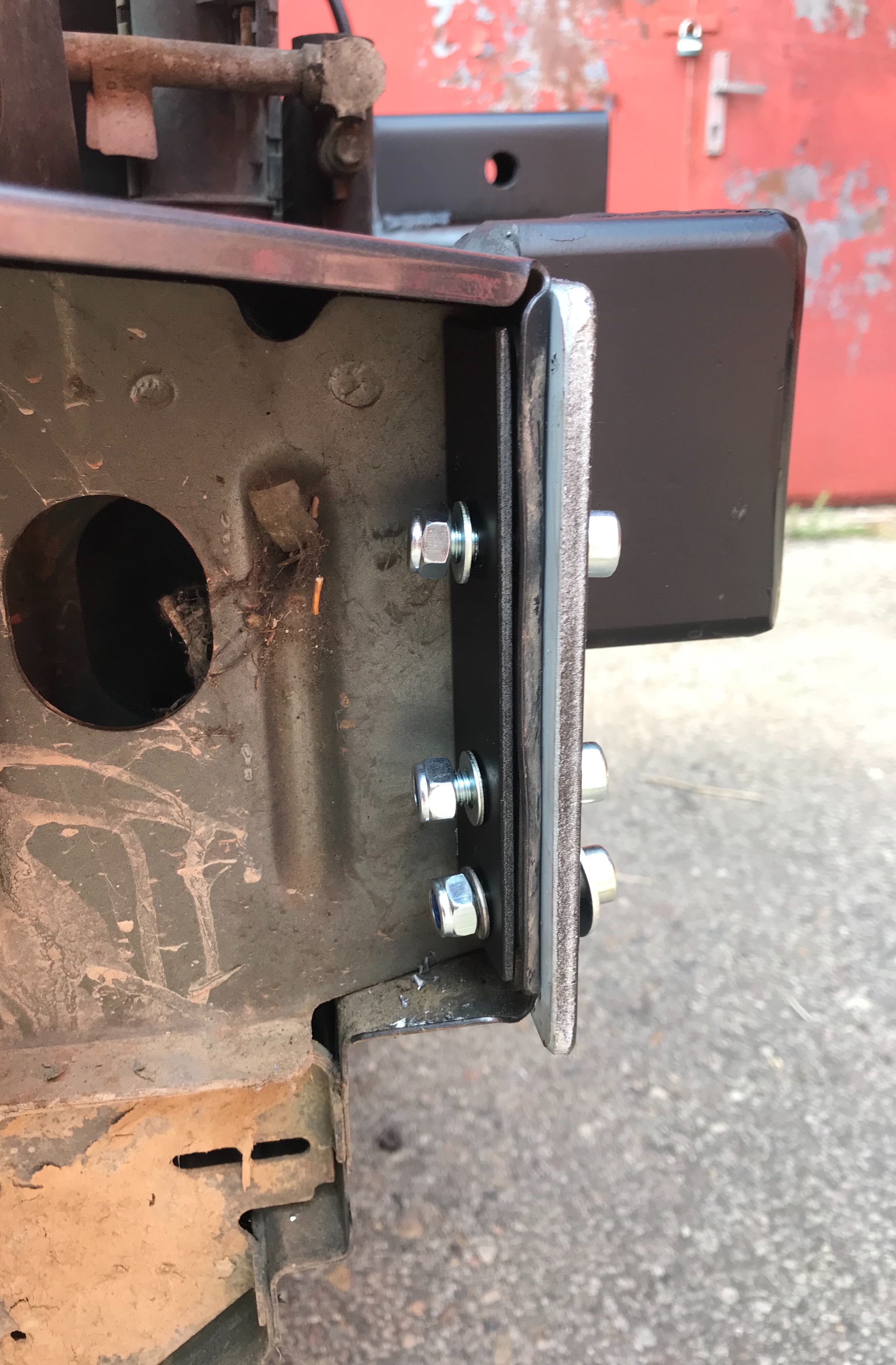

Nabízím na prodej montáž na naviják na Landrover Freelander, využívající plotnu na naviják ,odzkoušeno s navijákem 12000lbs, k montáži se využívají původní montážní body( není nutno nic vrtat,řezat mimo čtverečku v nárazníku)
Možno dodat v základním nátěru či povrchové úpravě práškovým lakováním
Cena 7500kč ( cena za verzi v základním nátěru )
Možnost montáže na auto v HK

#1239 Příspěvek od macejky1 » 30 říj 2018 19:28
Zkoušel jsi tím vytáhnou to auto někde do prudšího kopce nebo do meze?
#1240 Příspěvek od MadTom » 30 říj 2018 19:39
Já bych se zeptal jinak - zkoušel jsi někdy tahat tak, až se naviják zastaví, když je lano skoro vymotané - tedy je tam jenom tam nejvnitřnější vrstva lana.
Možná se pletu, ale docela by mě zajimalo, co se první ohne a co praskne.
