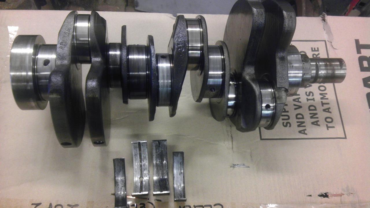

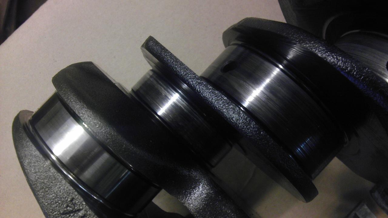

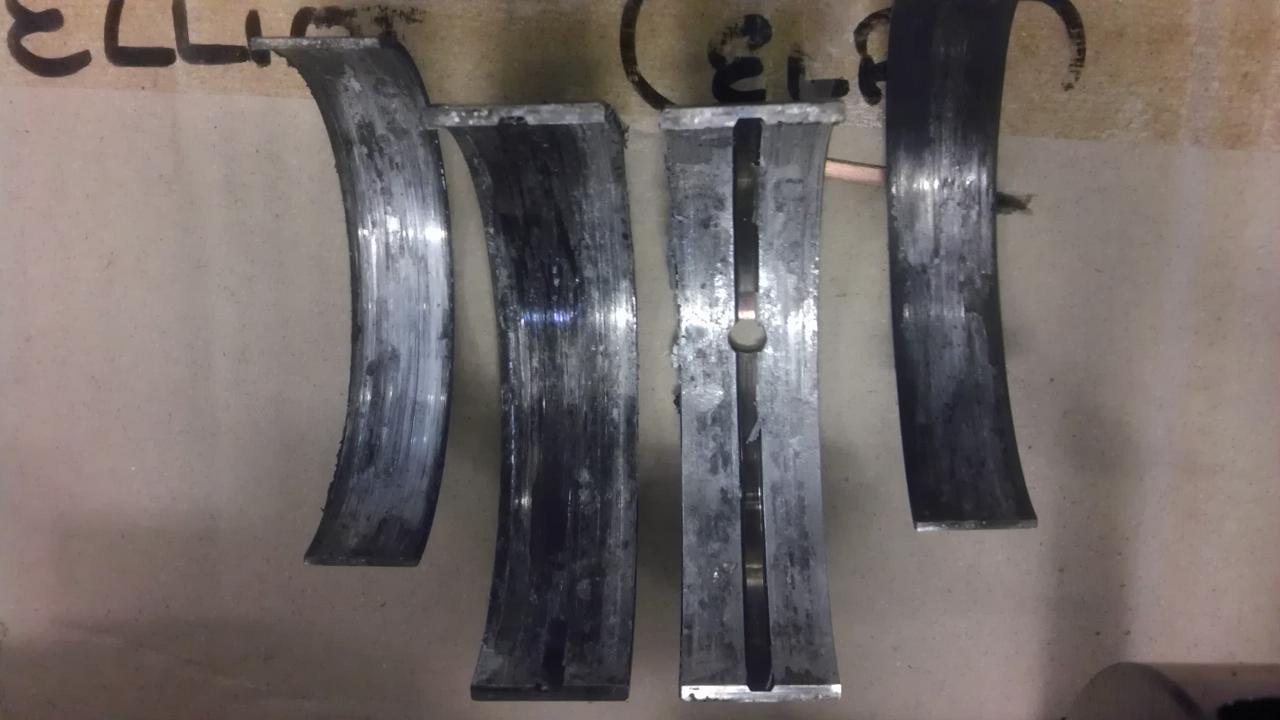

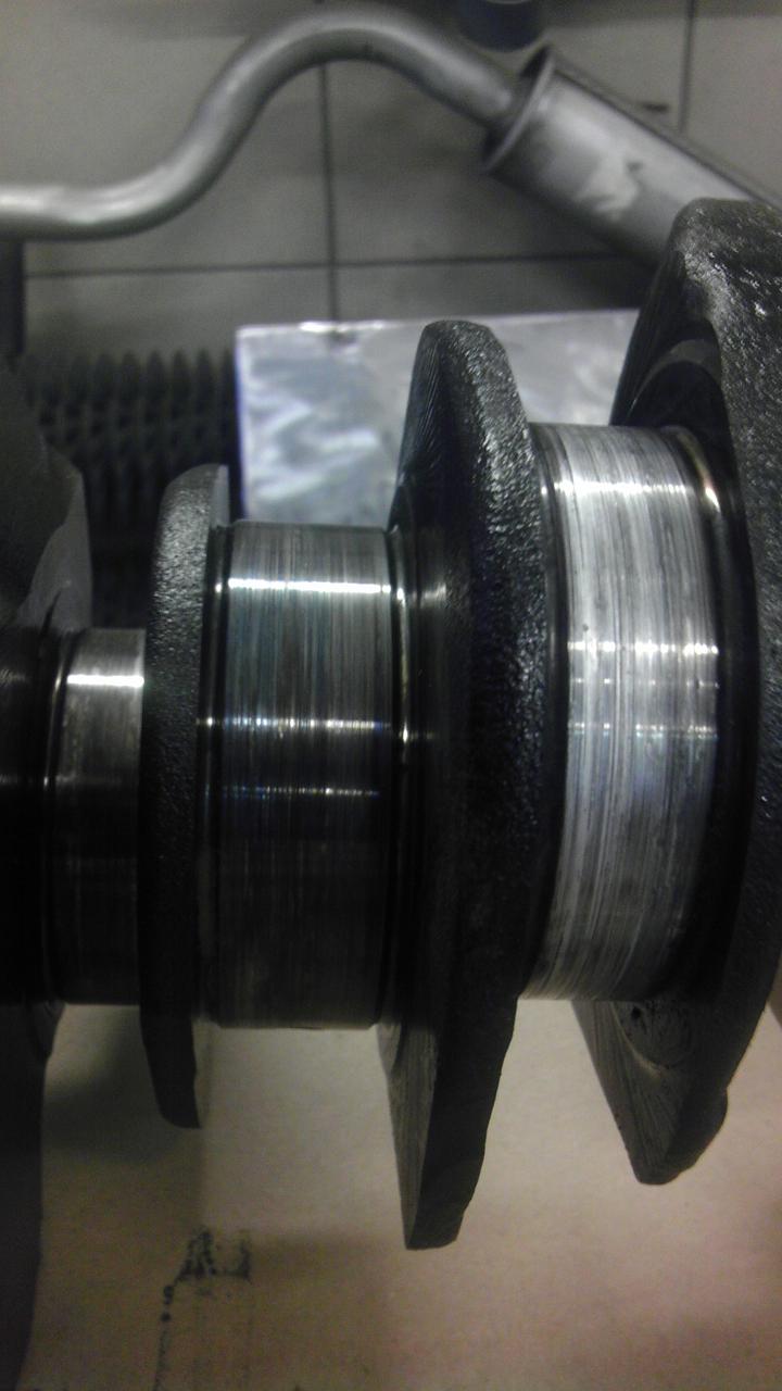

Dnes jsem rozebíral zarezlý motor z vyhořelého auta, doufaje že klika bude v pořádku a půjde použít na opravu jiného motoru. Jaké to bylo překvapení, když se ukázalo, že klika je po smrti. Zřejmě ten požár nebyl až taková nešťastná náhoda, auto bylo asi pojištěné :bandit . Na ložiskách motoru jsou značky FORD, takže rukopis tvůrců je jasný.
